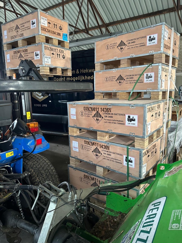

Eind 2024 hebben we een bestelling in Azie geplaatst voor 20 stuks, 9,6KwH (48Vdc) muur gemonteerde accu's.
Afbeeldingslocatie: https://tweakers.net/i/kWv4LQsFurWWJGpTA3yIxe6kaOo=/x800/filters:strip_icc():strip_exif()/f/image/aCsbaGEd3gsHBBE8pgeoufu3.jpg?f=fotoalbum_large
Afbeeldingslocatie: https://tweakers.net/i/2J04rSx7TT2SmSpNdfOSGgL6Utk=/x800/filters:strip_icc():strip_exif()/f/image/yMoRcbjtwvCY1D8iSVFUf0ku.jpg?f=fotoalbum_large
Afbeeldingslocatie: https://tweakers.net/i/0q_LAEIAbVFTci4THLPhLzwczKk=/x800/filters:strip_icc():strip_exif()/f/image/AEo3g2bp8M3Oc7yI0JjafVyT.jpg?f=fotoalbum_large
Deze zijn eind Januari 2025 geleverd.

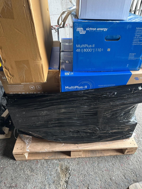

Hierna hebben we een bestelling geplaatst in Nederland bij een Victron dealer.
9* PMP482505010 (Victron multiplus-2 5000)
1* PMP482805000 (Victron multiplus-2 8000)
4* REL200200100 (Victron EM24 Ethernet)
10* LYN060102000 (Victron Lynx Distributor M8)
4* BPP900450100 (Victron Cerbo X ESS Controller)
De zekeringen komen via een ander kanaal.
We willen uiteindelijk een viertal opstellingen gaan maken, waarbij drie van de vier opstellingen voorzien worden van 3* Multiplus 5000 i.c.m. 5* accu en een opstelling met 1* Multiplus 8000 i.c.m. 5* accu.

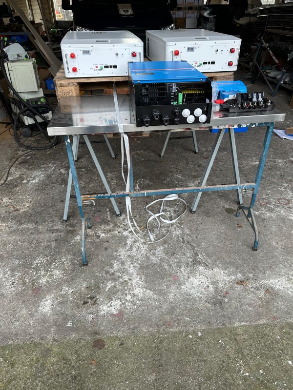

Ook hebben we geïnvesteerd in behoorlijk wat meters 50mm2 kabel, kabelogen en een perstang. Dit om het allemaal zo netjes mogelijk te maken!
Nu hebben we een test opstelling gemaakt en draaien, dit werkt naar behoren!
Afbeeldingslocatie: https://tweakers.net/i/e5T-yuVssDu2UazzSLo2Yz29heY=/x800/filters:strip_icc():strip_exif()/f/image/rAyOgsys8pkYVPrkx7VKjpMo.jpg?f=fotoalbum_large

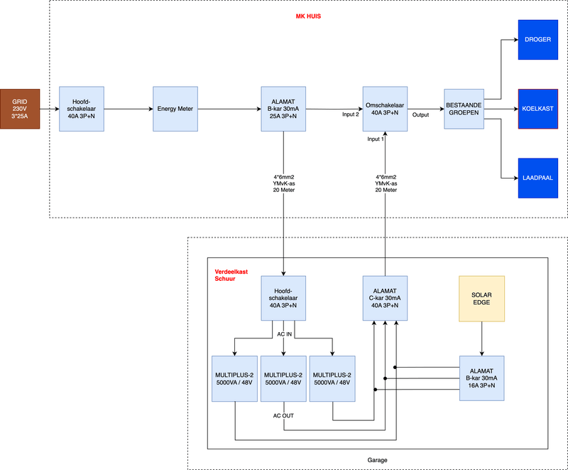

Tijd voor het echte werk! Na wat zwoegen en zweten, hebben we op een van de vier opstellingen, 2 dikke 4*6mm2 YMvK-as kabels gelegd vanaf de meterkast naar de garage. In de garage komen namelijk de Solar omvormer, Victron omvormers en de Accu's te hangen.
Nu aangekomen bij de elektrische installatie, echter zou ik daar wel heel graag een verificatie van mede-tweakers van willen hebben!
Afbeeldingslocatie: https://tweakers.net/i/zUEWeyOBoQ7Ttp_J-YcwugOeUQU=/800x/filters:strip_exif()/f/image/H4t7g2KeaFzbnmYkijEO0A6m.png?f=fotoalbum_large
Ik hoor graag wat jullie van het ontwerp vinden en waar verbeterpunten te behalen zijn!

Welke "Omschakelaar" ga ja daarvoor gebruiken?

Het valt me op dat de MULTIPLUS-2 units in principe op 25A zijn afgezekerd, hetzelfde als je hoofdzekering (die mogelijk ook een B-karakteristiek heeft).

Juup schreef op vrijdag 10 oktober 2025 @ 12:41:
Ik had de Hager HIM404 in gedachte. Dit doordat ik in de toekomst de optie wil overwegen om de laadpaal te upgraden naar 3*32A.
  • hendymen
  • Laatst online: 01-11 00:15
mijgmae schreef op vrijdag 10 oktober 2025 @ 12:50:
Gaaf project!
Bedankt!
Goed punt en scherp opgemerkt. De hoofdzekering is nog ‘n ‘ouderwetse’ afgezekerde smeltzekering. Die zal waarschijnlijk wel wat meer kunnen verdragen als de 25A alamat, maar of ik daar standaard van uit mag gaan? Volgensmij niet.
Ik wil de kabel naar de garage wel enigzins beschermen. Suggesties zijn natuurlijk van harte welkom!

Je kan de Multiplus ook instellen als ESS mode? Dan kan je de AC in ook als AC out gebruiken? Ik weet het alleen niet helemaal zeker meer of dit klopt, maar misschien de moeite waard om even te bekijken.

laforte schreef op maandag 20 oktober 2025 @ 13:32:
Goed punt, maar het nadeel hiervan is dat je daarmee ook 'automatisch' terug gaat leveren naar het net, ongeacht of daar wel of geen spanning aanwezig is.
Daarnaast wil ik de Victron ook gaan gebruiken om 'PowerAssist' toe te passen. Dus om met een standaard 3* 25A huisaansluiting, toch een 3*32A laadpaal kunnen gebruiken.
