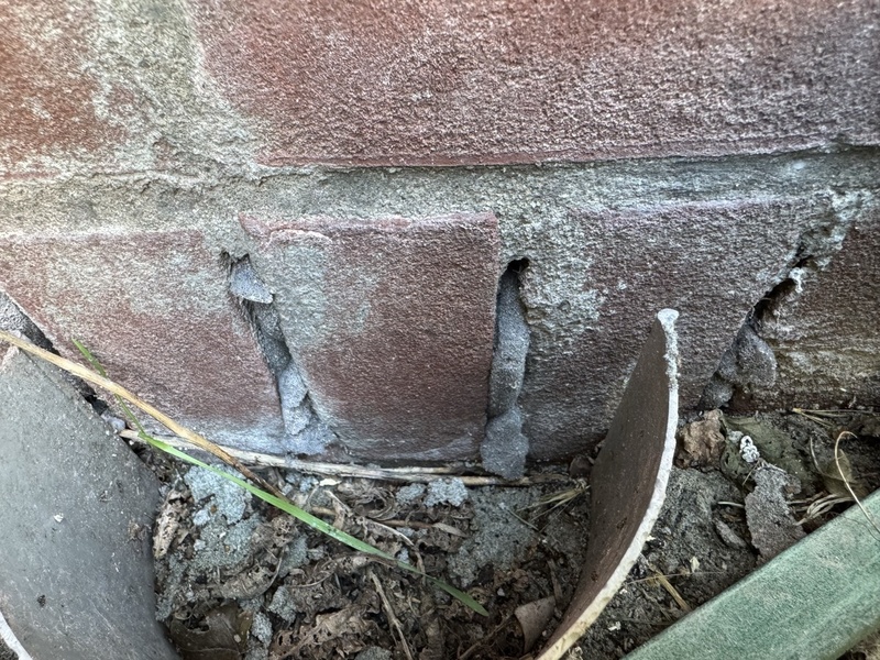

Ik heb mijn spouwmuren laten isoleren met EPS parels.
De eerste stap was het milieuvriendelijk afstoppen van de spouw zodat alle dieren er nog uit kunnen indien deze erin zaten.
Ze hebben de bestaande spouwventilatie afgestopt met een soort schuim wat volgens de eerste ploeg maar tijdelijk was. Zie voorbeeld hieronder.
Afbeeldingslocatie: https://tweakers.net/i/cEIHES_cS75Nz6aJJcDVDMFZ9i4=/800x/filters:strip_icc():strip_exif()/f/image/hGiXyts7m4w2R8snPhzziLMC.jpg?f=fotoalbum_large
De tweede ploeg kwam daadwerkelijk de spouw isoleren en toen ze zich klaarmaakte om te vertrekken zag ik dat die oude ventilatieroosters nog steeds met het schuim was afgestopt i.p.v. met mortel o.i.d.
Deze ploeg zei dat ze dat niet deden.
Dit lijkt mij stug aangezien ongedierte hier redelijk makkelijk doorheen kan knagen.
Aan jullie de vraag: Is het normaal dat dit alleen met schuim wordt afgestopt?

Zie ze wel vaker open gelaten, zelf bijenbekjes gehaald (die ik nog steeds moet plaatsen).

Is dat geen probleem met EPS parels die er dan uit kunnen ontsnappen?

Met Bijenbekjes zeker niet.

dat kan idd met bijenbekjes maar meestal wordt daar specie in geduwd

Nee dit is niet normaal, dit hadden ze weg moeten snijden en dicht moeten voegen. Ik zou even contact opnemen met de firma.
