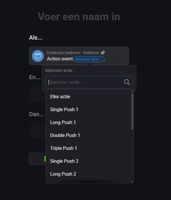

Afbeeldingslocatie: https://tweakers.net/i/90Ow__9TekCyq-qwXRjF-AHKiLg=/fit-in/4000x4000/filters:no_upscale():strip_exif()/f/image/TPwAruTG5tcjDktqx6kGLui7.png?f=user_large

ah, nog niet getest, want mijn lamp hangt nog niet. Ik heb net geprobeerd met een notificatie, maar dat werkt idd niet met die action events.
Ik ga nog even verder proberen
  • Beste antwoord ✓
  • Padvinder
  • Laatst online: 18-11 18:51
Padvinder
doet z'n best
@ogboss Found it: je moet in de Shelly app de input instellen op button, default staat dat op switch.Afbeeldingslocatie: https://tweakers.net/i/0vifMaDlnN-SdzXoeyRwrIQzOig=/x800/filters:strip_icc():strip_exif()/f/image/BMod4xtZgh0r8lEhkVAuKlDN.jpg?f=fotoalbum_large
