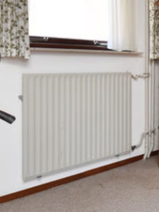

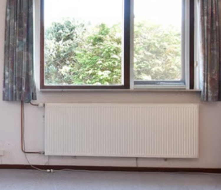

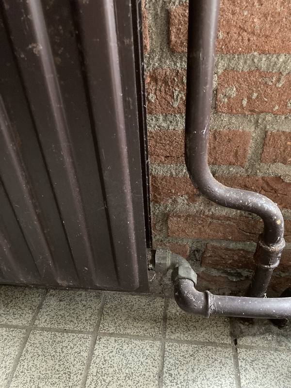

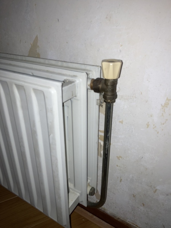

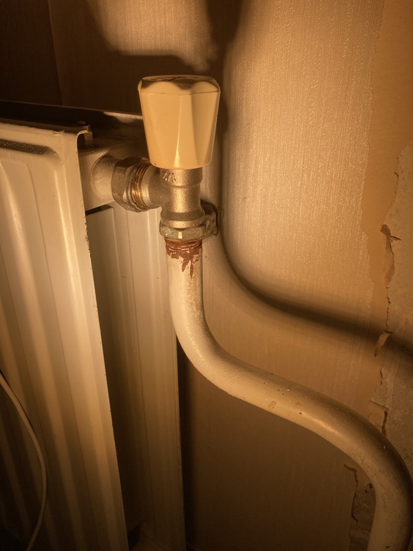

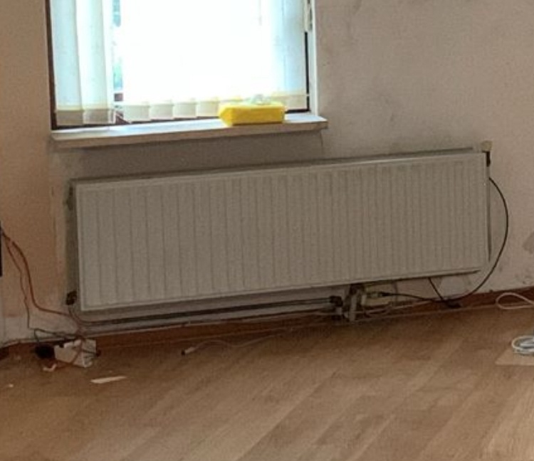

Hallo!
De stukadoor komt volgende week de wanden en plafonds stucen. Nu ben ik bezig met voorbereidende zaken zoals stopcontacten verwijderen etc. Nu moeten ook de radiatoren weg. Heb ik nog nooit gedaan en het zijn oude radiatoren. Zie foto’s. Is dit heel spannend? Cv uit, op het laagste punt via de radiator al het water aftappen? Niet overal wordt gestuct, dus niet alle radiatoren gaan er af. Hoor graag jullie tips/adviezen.Afbeeldingslocatie: https://tweakers.net/i/7ROFLXx_Jma_Tegd6EQfR09ybJg=/fit-in/4920x3264/filters:max_bytes(3145728):no_upscale():strip_icc():strip_exif()/f/image/pWjBn9b9aXqdltUMwTFxdDG3.jpg?f=user_large
Afbeeldingslocatie: https://tweakers.net/i/gC9Xr6oJ1KqLGoE83dyuyDdU19I=/fit-in/4920x3264/filters:max_bytes(3145728):no_upscale():strip_icc():strip_exif()/f/image/nebfb7Xlg7eP5XaDUY8ldnH3.jpg?f=user_large
Afbeeldingslocatie: https://tweakers.net/i/ivIfcKv29Hakz08M-FIf1WHZFEE=/x800/filters:strip_icc():strip_exif()/f/image/TXJyNeEWo7lDz1WNKyuCt4Xr.jpg?f=fotoalbum_large
Afbeeldingslocatie: https://tweakers.net/i/BvGx0sAdmmB8zerD10Kcl04qYds=/fit-in/4920x3264/filters:max_bytes(3145728):no_upscale():strip_icc():strip_exif()/f/image/G458qBtX2ccRWjpO8Y7yvlcB.jpg?f=user_large
  • LED-Maniak
  • Laatst online: 20:51
systeem leeg laten lopen, paar pannen klaarzetten met wat doeken op de grond en dan langzaam de koppeling losdraaien. Dan komt er vaak nog wel een liter water uit.

Ik zie dat je nog ouderwetse aan/uit draaikranen op de radiators hebt. Als ze er toch af liggen: meteen vervangen door thermostatische kranen. Dan kan je elk radiator op zijn eigen temperatuur instellen en kan je gas besparen. En meteen voorbereid voor slimme thermostaten zoals Tado.

  • ID-College
  • Laatst online: 16-10 12:55
Als je geen zooi wilt:
- eerst boven via het vulkraantje laten leeglopen (slang erop en in emmer hangen).
- meeste druk is er nu af. Kraantje open laten.
- onderste punt losdraaien, beneden. Doordat de meeste druk er al af spuit het niet alle kanten op.
- leeg laten lopen. Doordat ie boven open staat kan er lucht doorheen.
- radiator verwijderen.

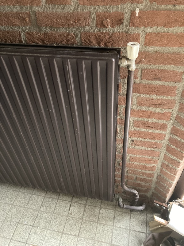

Meeste is duidelijk, ik ga alles tzt ook vervangen. Voor nu: ik ga deze radiator in de garage (laagste punt, en tegenvloer met afvoerputje mocht er waterzooi komen) gebruiken om het systeem leeg te laten lopen. Ik zie alleen het ontluchtkraantje maar geen leegloop punt/kraantje. Gewoon beide leidingen open draaien en afkoppelen? Evt waterstofzuiger erbij/erop?Afbeeldingslocatie: https://tweakers.net/i/mWXt2MPb4KZkSyJRXhmKgL5g_ts=/x800/filters:strip_icc():strip_exif()/f/image/xHpfsL1VEzTDubZbjWQ69vkb.jpg?f=fotoalbum_large
Afbeeldingslocatie: https://tweakers.net/i/HtCqq2BHq00vNZA6PYfPe1t65-g=/x800/filters:strip_icc():strip_exif()/f/image/J34PEfJYERXQ3WqoHiOZ7uZN.jpg?f=fotoalbum_large
Afbeeldingslocatie: https://tweakers.net/i/iWeGXXx49YZA90_1688xjuztMyI=/x800/filters:strip_icc():strip_exif()/f/image/j9pRZTfZf6KaoJ1pllq2Hbfp.jpg?f=fotoalbum_large

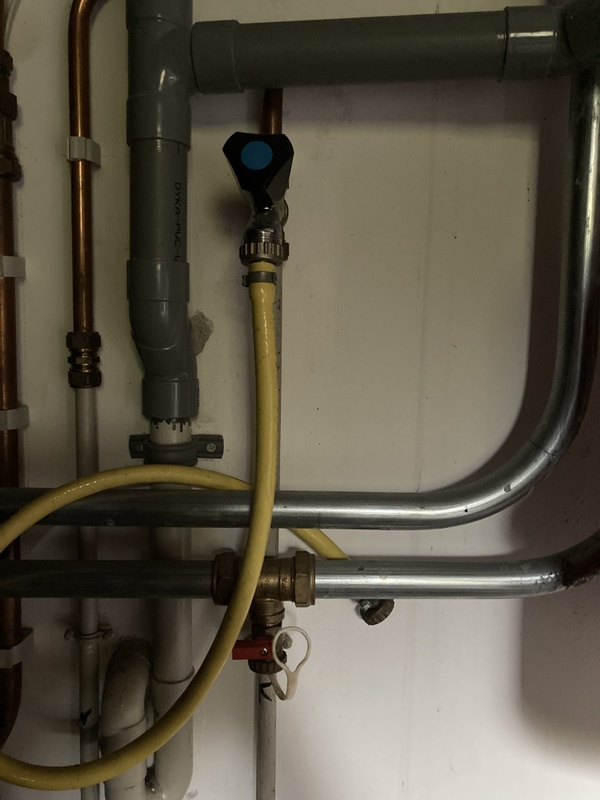

Afbeeldingslocatie: https://tweakers.net/i/Pr-78-UR9i043v5sTL5FthrgBek=/x800/filters:strip_icc():strip_exif()/f/image/IwH44GWXpnjaOIyUbxaOcO3D.jpg?f=fotoalbum_large
De gele slang zit nú op waterkraan. Waar moet deze op om het af te tappen? De koperen koppel met rode afsluiter?
  • ID-College
Hansworst12 schreef op vrijdag 10 oktober 2025 @ 16:22:
Denk dat t rode kraantje je vulkraan is.. zo te zien zit ie hoog genoeg en kan er een emmer onder.. gewoon leeg laten lopen maar omdat er druk op zit kan het eruit spuiten.. doe er zelf altijd een slang op (die gele dus waarmee je hem vult in jouw geval) zodat ik hem goed in een emmer kan houden..
Als je nu t rode kraantje open draait zal t wss overal heen spuiten door de druk.. met de slang erop kan je t meer controleren 😋
Je kan t ook niet doen, maar dan heb je kans dat je beneden bij de radiator alles onder spuit..
Zoals anderen aangeven zou ik wel overal alles open draaien. Soms komt er ineens ergens een luchtbel in en klotst er extra water uit.. tis net als met een rietje: als t ineens gaat lopen blijft t lopen. Als je je vinger aan de bovenkant erop houdt stopt ie met lopen (kan immers geen lucht meer in) maar zodra je je vinger weghaalt gaat ie weer lopen. Daarom goed kijken of overal lucht in kan, anders gaat er ineens water lopen terwijl je ligt te slapen met pech 😆

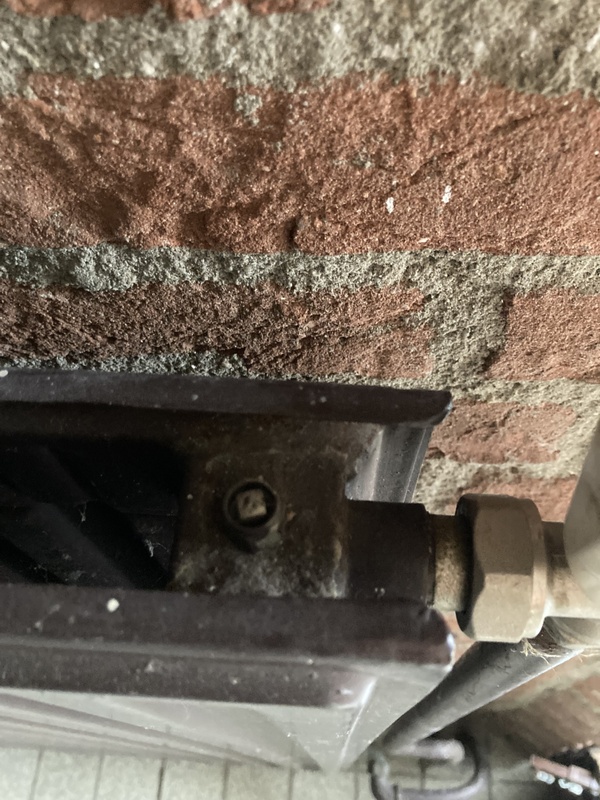

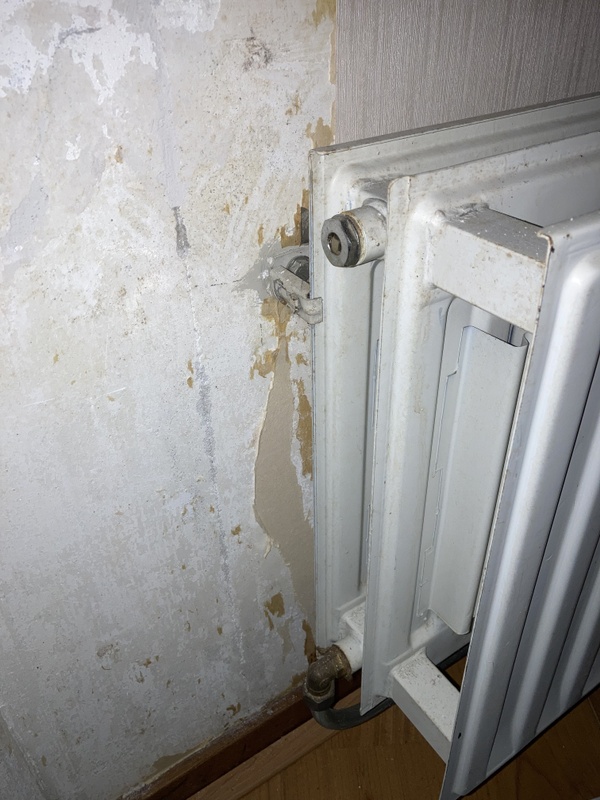

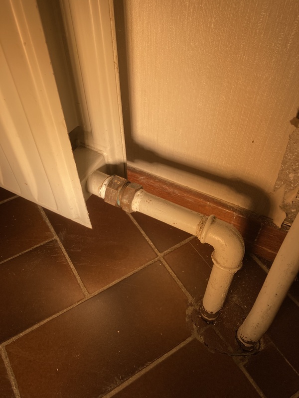

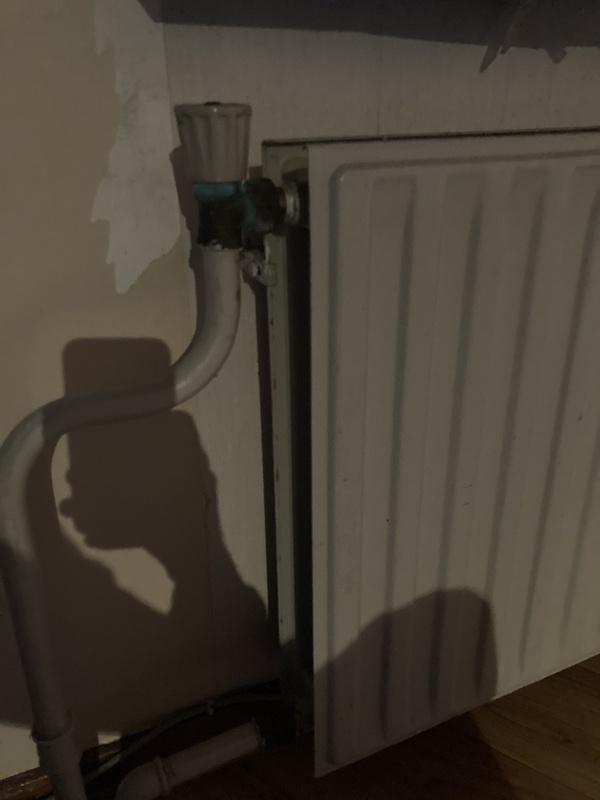

2 zijn er gelukt, maar wat waren redelijk moderne. Bij deze twijfelen nogal, er zit geen tapkraan of iets op. Dus blijft alles er met redelijke vaart uit lopen bij de knelkoppeling. Help?!
Afbeeldingslocatie: https://tweakers.net/i/y8xT2KhiZkhzDV9_Zg5f-f-_enM=/x800/filters:strip_icc():strip_exif()/f/image/ePWoArmjLgzYWGWck2yxeM6q.jpg?f=fotoalbum_large
Afbeeldingslocatie: https://tweakers.net/i/Pyz0PcG2gNI2VcXAcLMQ0HTDwCA=/x800/filters:strip_icc():strip_exif()/f/image/Bp75r0m3l17cEQEVk6AscKv1.jpg?f=fotoalbum_large

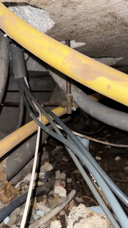

  • SantaMuerte
  • Laatst online: 18:16
Lopen de buizen door de kruipruimte? Zit daar dan niet een aftapkraan zodat je het hele systeem leeg laat lopen ik de kruipruimte?
Zit er aan de andere kant van de radiator geen aftapkraantje?

Kruipruimte kunnen we niet direct bij. Aan de andere kant zit geen aftapkraantje. Alles bekeken…

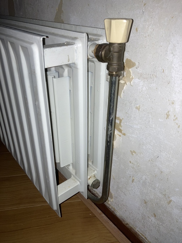

  • Hansworst12
  • Registratie: Augustus 2025
  • Laatst online: 14-10 20:11
Afbeeldingslocatie: https://tweakers.net/i/Ak2BOG9XDPqUjq3Rr9XaiTD_E3o=/x800/filters:strip_icc():strip_exif()/f/image/iYw30IB0gaCQbnYvlTU75IC6.jpg?f=fotoalbum_large
Afbeeldingslocatie: https://tweakers.net/i/ivOLHJii0eBqXRModbcr36Det2Y=/x800/filters:strip_icc():strip_exif()/f/image/oN8whIlxDsxayIUB60viPrGx.jpg?f=fotoalbum_large
Afbeeldingslocatie: https://tweakers.net/i/cBH-Fco1YC0a8zKyikh6o_sFe4A=/x800/filters:strip_icc():strip_exif()/f/image/XhBTuAknKQEved5jBPPxILEH.jpg?f=fotoalbum_large en hier ook geen tapkraantje?
  • ID-College
Linksboven zit er toch 1? En rechtsonder een dopje?
Bende wordt t sowieso.. bak eronder, doek eromheen en gaan.👍 het zal toch los moeten..
  • Ac0
  • Laatst online: 07-10 15:03
Ac0
Het wordt een bende want er zit een platte dop onderop en geen strangaftapper. Helaas pindakaas. Hang je de radiator terug? Ga dan ff langs een CV-zaak en vervang die platte dopjes met: https://www.cvtopper.nl/aftapper-1-2-draaibaar-o-ring.html
Anders heb je hetzelfde gedoe de volgende keer en dan met wel je mooie vloer en gestucte muur.
Nu wordt het sowieso dweilen

Ik zet altijd de bouwstofzuiger aan en draai dan de dop langzaam open. Scheelt een hoop water.

De oplossing: aftapkraantje zat onder de vloer in de kruipruimte.. ze zijn los!

Ik sta op dit moment voor dezelfde uitdaging, maar ben bang dat dit de kraan is naar de buitenkraan, of is dit toch het aftapkraantje?

Bij mij zag hij er anders uit in ieder geval.

jordyyyys schreef op zaterdag 18 oktober 2025 @ 11:00:
Beiden... ik gok het aftapkraantje voor de buitenkraan :)
Waarom denk je dat je verwarmingsbuizen door de kruipruimte lopen?
Vaak heeft de radiator op het laatste punt een aftapkraantje.
Voor iedereen, zet meteen voetventielen erop als je je radiatoren toch eraf hebt.
