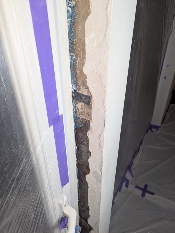

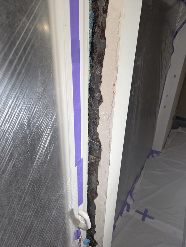

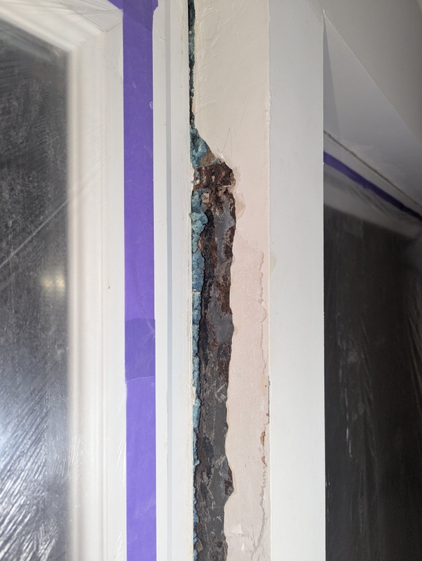

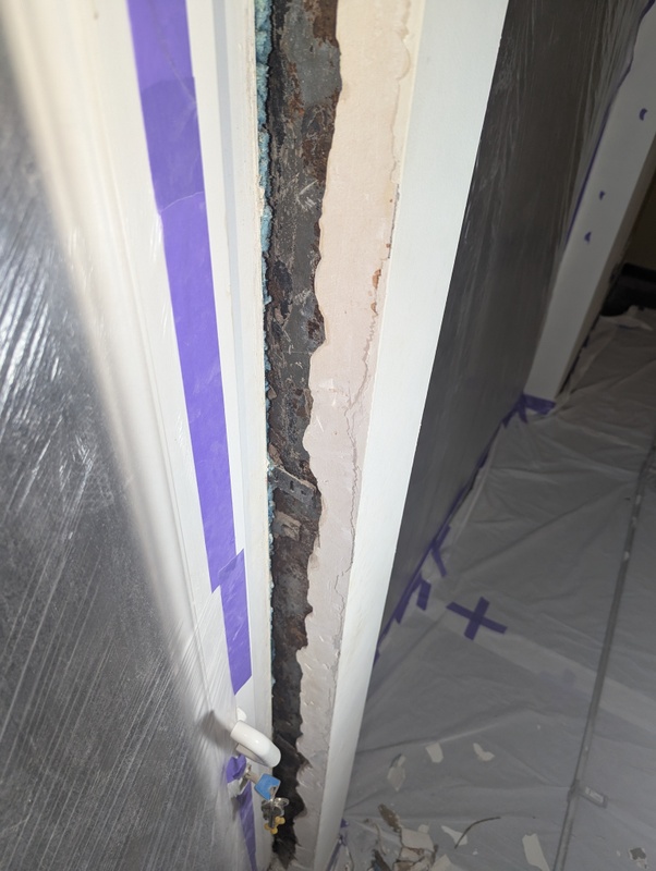

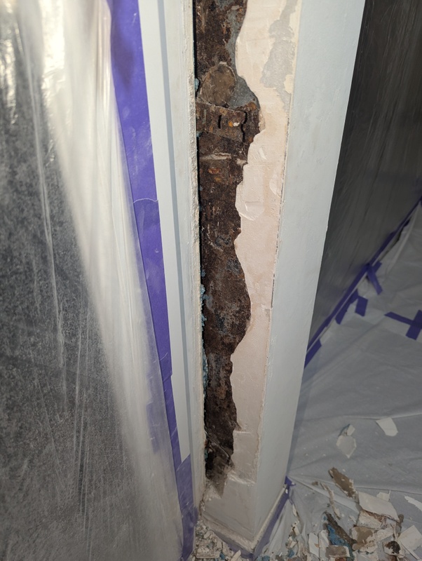

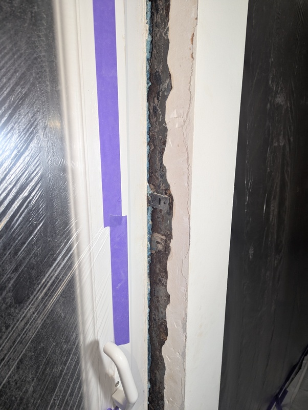

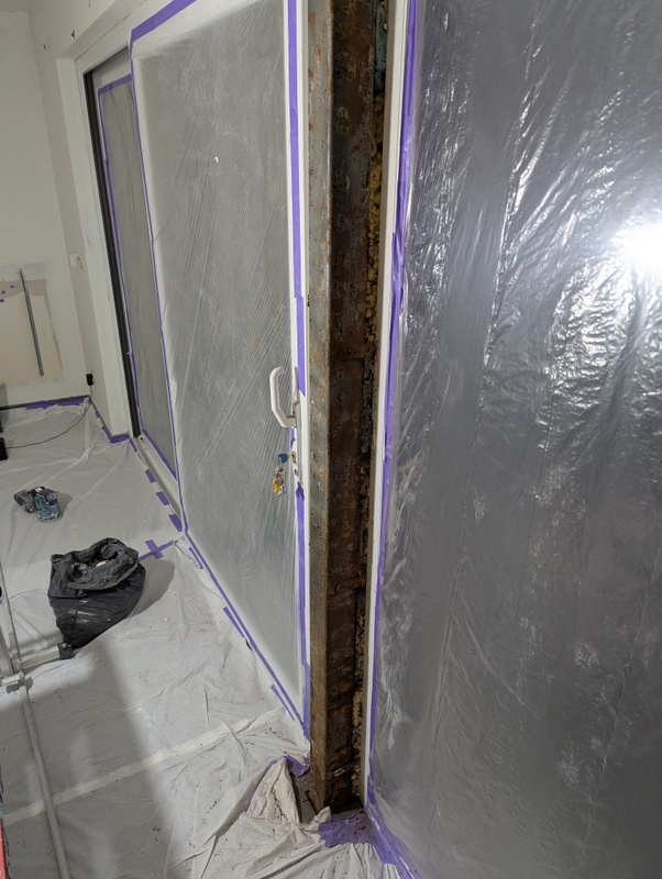

Beste klussers,
In mijn nieuwe woning is er in de woonkamer een kolom aan de schuifdeur naar buiten waarvan het pleisterwerk in slechte staat verkeert: Barsten, oude(?) roestplekken, een groot deel dat los hing en hol klonk. Vanavond ben ik dus begonnen met stap 1: Alle loshangende stukken pleisterwerk verwijderen om dit probleem beter in kaart te brengen.
Nu ben ik benieuwd naar jullie advies: Wat zijn de logische stappen 2, 3, 4, ...? 😊

Hoe is de afdichting aan de buitenkant?
Is het de regenkant?
Als het een klein beetje doorslaat zuigt dat stucwerk dat op.
Voorts als die deur een beetje hard dicht schuift komt al die kracht op dat stucwerk terecht.

waarom is het zo roestig? is dat door regendoorslag of is het een enorme koudebrug waar condens inkomt. beide zaken moeten opgelost. dan afwerken met een lat ofzo. Dat valt er minder hard af dan stucwerk

Valt me ook op dat er direct op gestuuct is, terwijl dit lijkt op een ondergrond waar betonkontakt of stucprimer op moet (afhankelijk van niet [metaal, dicht beton] of wel zuigend [zandcement / kalkzandsteen muur oid]).
Als dat een metalen ondergrond is, of glad beton, ik verwacht niet dat stuc goed hecht.

Het metalen anker eerst roestvrij maken en behandelen met menie of roestomzetter.
Met een vochtmeter kijken of er vocht in de muur zit en evt. een ventilator 48 uur op het vochtige gedeelte zetten.
Dan het muurtje helemaal 2x in de primer zetten. Er is een speciale stucprimer tegen vochtplekken.
Een wapenmatje aanbrengen en dan in dunne laagjes dichtsmeren met gips.
Als d.h.z.-ter krijg je het muurtje waarschijnlijk niet helemaal glad gestreken dus je kunt of een stukadoor inschakelen of een vocht bestendig (voor badkamer gebruik) gipsplaatje er tegenaan lijmen (met pur of constructiekit)
Op de hoek een metalen stucprofiel plaatsen en afwerken met (fijne) structuur latex.
  • indigo79
vogelmans schreef op vrijdag 10 oktober 2025 @ 10:06:
Op de laatste foto lijkt het alsof er al een hoeklatje in zit. In dat geval heb je een nette rand om af te strijken, dus als je een voldoende brede spatel gebruikt, zou dat netjes moeten lukken. Een hele muur krijg ik niet in orde, maar dit soort werk lukt mij meestal perfect.

Wat is het materiaal van de kolom? Is het een hele stalen kolom? Zo lijkt het wel, de ankers lijken niet met bouten aan de kolom vast te zitten maar gelast.
Wanneer de kolom staal is:
- stukwerk verwijderen
- staal blank borstelen/schuren
- in de menie zetten
- aftimmeren met een beplating.

Aan de onderste hoeklijn te zien is het iig een vochtprobleem.
Het kan ook condens door koudeval zijn.
Is dat een spouwmuur?

Als je de ruimte heb een stukje isolatie (pir) eromheen zetten. je hebt blijkbaar een koude-brug van hier tot de noordpool. Kijk ook even hoe de buitenkant zit.

Ik ben ondertussen enkele uurtjes klussen verder: Alle pleisterwerk van de kolom is verwijderd. Het staal bleek over het hele oppervlak te roesten.
Net begonnen met het PUR-schuim achter de kolom een paar cm weg te snijden. Dat bleek op verschillende plekken erg vochtig, het water drupte eraf. Ik denk dus aan een insijpeling langs buiten. Wordt vervolgd...
