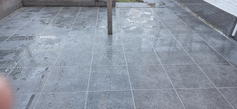

Hoi allemaal,
We hebben onlangs ons terras opnieuw laten leggen met grote tegels (zie foto). Vanochtend na de regen lag er wat water op, en nu (rond 17:00 uur) ligt datzelfde water er nog steeds.
Is het normaal dat het zo lang blijft liggen, of betekent dit dat het afschot niet goed is aangelegd?
Ik twijfel of dit gewoon hoort bij keramische tegels of dat het terras te vlak ligt.
Afbeeldingslocatie: https://tweakers.net/i/j2LngaLfPYfP_yxzP2YeznpswBU=/800x/filters:strip_icc():strip_exif()/f/image/ekxneJKOkrn4Kk8U1NAqSTKS.jpg?f=fotoalbum_large
Er is absalt als voegmiddel gebruikt en ze liggen op beton granulaat. Daarnaast zou er een afschot moeten liggen naar en drainage goot ter hoogte van de zwarte muurten van 1cm breed
Ben benieuwd naar jullie ervaringen en advies!

Keramische tegels, waar water op blijft liggen ipv er langzaam intrekt zoals beton of klinkers.
Daarnaast gevoegd, wat wel water doorlaat maar ook minimaal.
En wellicht wat te weinig afschot, maar dat kun je met waterpas checken.
Verder kun je hier weinig aan doen. Gebeurt snel met keramische tegels

is het niet gewoon te weinig water om weg te stromen?

Best wel vochtig buiten, lagere temperatuur en weinig wind. Dit is niet echt een afschot ding, daar is het te weinig water voor.

Leg er eens een waterpas op en kijk het afschot na? Sproei eens wat meer met een tuinslang?
Zal waarschijnlijk wel weglopen.

Aan de muur aan de linkerkant is te zien dat er afschot is. Lijkt er inderdaad op dat er te weining water is om weg te lopen met dit afschot. Je kan met een trekker het water bij elkaar vegen en dan zien of het netjes wegloopt.

Ik heb dit, bij een correct afschot, wel vaker gezien. Dit is een beetje het karakter van de toegepaste tegels.
Het kan verder geen kwaad en het zal iets beter gaan worden in de loop der tijd.
Een keertje bezemen / dweilen met warm water kan ook al wat verschil maken. Verder geen schoonmaak middel toepassen.

Als de wind vrij kan spelen, en er komt wat zon op, dan is dat zo weg.
Kan er geen wind aan, en het is koud, dan blijven druppels lang liggen. Zomer is voorbij.

In de winter wordt dit echt een glijbaan. Maar goed, dat hoort wel een beetje bij keramische tegels. Bij mijn appartementencomplex hebben we ze ook, met iig afschot, zonder voegen, dus per tegel kan het weglopen eronderdoor, maar alsnog moet je echt erg oppassen bij alles waar het nat kan worden in de winter.

Ik voorzie een groter probleem in de zomer als de zon er vol op staat en de hitte niet weg kan. Tenzij je eromheen nog een flinke tuin hebt :).
Ik vind het trouwens wel mooi/strak gelegd.
