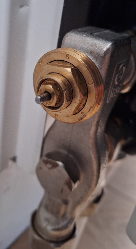

Afgelopen weekend heb ik met succes 5 v.d. 6 Jaga LTV radiatoren in mijn woning waterzijdig ingeregeld (flinke klus, maar leuk om te doen)
Echter geeft 1 radiator nu een probleem: Hij wordt helemaal niet meer warm en het is onduidelijk wanneer dit exact veranderd is...
De aanvoer leiding komt netjes op temperatuur, maar de radiator amper (letterlijk slechts een paar graden)
Inmiddels heb ik de waterzijdige inregeling maar weer op alle standen geprobeerd (1 tm 6) maar het lijkt alsof er geen waterflow op gang komt, ook niet als hij helemaal open staat.
Omdat de aanvoer leiding dus wel warm wordt, is mijn conclusie dat er wel voldoende warm water richting de radiator stroomt... maar er dus totaal niet meer doorheen.
Wat kan er mis zijn?
Kan er tijdens het draaien aan de waterregeling iets kapot gaan? (mijn inziens ben ik enkel voorzichtig geweest)
Is de radiator verstopt geraakt?
Foto 1: Huidige stand (5)
Afbeeldingslocatie: https://tweakers.net/i/jLxq0-tPgdTl58jLaMfYQEN2j20=/x800/filters:strip_icc():strip_exif()/f/image/EwaQM9cAfrYOP9ySgwPvJKKI.jpg?f=fotoalbum_large
Tevens viel mij op dat dit schroefje los zit? Ik heb hier niet aan gezeten... dus dit lijkt me niet de oorzaak.... maar ik vind het wel vreemd?
