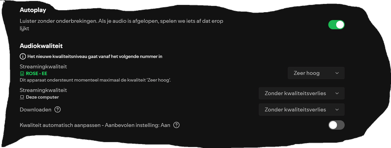

Spotify gebruik ik op de hoogste kwaliteit met koptelefoon op android en ook vanuit android bestuur ik mijn streamers zoals de Hegel H590 en de Hifirose SR130. Helaas streamt Spotify niet in de hoogste kwaliteit naar deze Rose RS130 en HegelH590. De streamkwaliteit wordt terug gezet naar zeer hoog, 320kbps. De instellingen in Spotify staan goed (zonder kwaliteitsverlies en niet automatisch.
Afbeeldingslocatie: https://tweakers.net/i/6zkMfDKM94nyh6WBtOV3GNXfT94=/800x/filters:strip_exif()/f/image/rizw9Ya55iWS33h3QdhbgdFU.png?f=fotoalbum_large
Wat kan ik er aan doen om de maximale geluidskwaliteit te benutten van spotify op deze streamers?
ps. Tidal en Qobuz streamen wel in de maximale geluidskwaliteit van android.
Alvast bedankt.

Je apparaat ondersteund FLAC dus het zou moeten kunnen werken.
Ik vermoed echter dat je het via Spotify Connect probeer? Ik heb geen Rose, maar lossless audio werkte bij mij ook niet met Spotify Connect. Probeer het eens over HDMI.
Als het goed is ondersteund de Rose HDMI 2.0 met ARC wat voldoende bandbreedte heeft voor lossless audio.

Aan de bandbreedte voor de kabels ligt het niet. De streamers gaan nu via een AudioQuest Diamond USB kabel. Spotify is de enige streamingsdienst die het niet doet.

Snap ik, De (mogelijke) oplossing ligt ook niet in de bandbreedte als dat zo overkwam.
Het issue is dat (als je nu) spotify connect gerbruikt dat niet gaat werken. Of dat bij iedereen zo is weet ik niet, bij mij werkt het in ieder geval ook niet. En of dat in de toekomst opgelost gaat worden door een firmware update geen idee....Ik kan het lossless selecteren in de Spotify app, maar het springt steeds terug dat het apparaat het niet ondersteund. (Terwijl die wel FLAC aan kan).
Door geen Spotify Connect te gebruiken maar het signaal via HDMI te sturen ging er bij mij letterlijk en figuurlijk Muziek uit komen. Dus als bijvoorbeeld je TV of een Nvidia Shield (Ik noem maar een oplossing.....) FLAC kan uitsturen dan zet je de Spotify app op je TV of Nvidia Shield en gaat het werken. Voorwaarde is wel dat je HDMI op de Rose ARC moet ondersteunen. En wat ik erover kon vinden doet hij dat....

Hoi Cornholius, bedankt voor de tip, ik snap het nu ook, ik ga het iig uitproberen. Ik stuur spotify via de tv-app aan door de HDMI kabel. Ik ben benieuwd.

Hegel is hier zelf heel duidelijk over.
Spotify Connect Lossless wordt alleen ondersteund op de H400 en de H600.
Het is helaas niet mogelijk op de H390 en de H590 wegens hardwarematige beperkingen.
Wellicht een te kleine geheugenbuffer voor Spotify Lossless in de oude streaming modules.

Ik stream niet meer met Spotify maar met Tidal en Qobuz.
Het ligt niet aan de hardwarematige beperkingen want Spotify is de enige streamingsdienst die niet in de volledige bandbreedte streamt via de Hegel 590V2 of de Hifirose RS130 .

Metaltoby schreef op donderdag 9 oktober 2025 @ 16:04:
Dit werkte ook niet maar bedankt voor de moeite om mee te denken.
