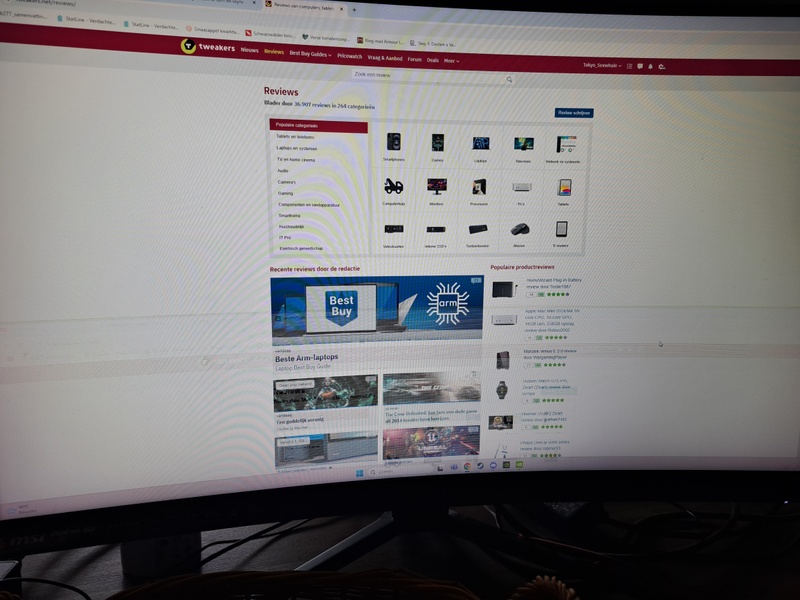

Ik heb een probleem met mijn monitor, het is een Msi g27 curved WQHD. Ik heb er twee maar één heeft dit probleem, de beeldschermen zijn het zelfde model, zijn op de zelfde datum gekocht en worden altijd samen gebruikt.
Het probleem is dat er op ongeveer de onderste helft van mijn scherm horizontale strepen te zien zijn.
ik heb geen idee wat het is, of hoe het komt. ik heb een foto van het beeld, hopelijk maakt dit het duidelijker wat ik bedoel.
ik heb geprobeerd:
kabels van mijn andere werkende monitor te wisselen
aan en uit te zetten
drivers zijn up to date
hopelijk kan u mij helpen met wat dit probleem is en hoe ik het kan oplossen.
Mvg,Afbeeldingslocatie: https://tweakers.net/i/6pSAvLv7E8kMVJ-bgvy-Lr9AudQ=/800x/filters:strip_icc():strip_exif()/f/image/JXzatujg3N7pDtkHmY4Q1o3i.jpg?f=fotoalbum_large

Al gekeken wat er gebeurdt als je de refresh rate verandert?
Al getest op een andere GPU? Desnoods even de mobo igpu ipv de externe gpu?

Tokyo_Sexwhale schreef op dinsdag 7 oktober 2025 @ 17:40:
Ik zou eerst eens testen door de monitoren apart aan te sluiten/testen op dezelfde video aansluiting(en) en instellingen.
Dan kan je nagaan of het eventueel een probleem is met het multi-monitor gebruik of niet.
Als de strepen ook zichtbaar zijn in het OSD/GUI van de monitor geeft dat ook al duidelijkheid natuurlijk.
