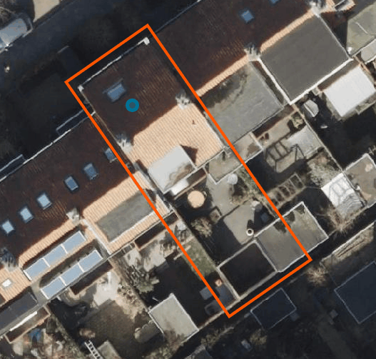

Afbeeldingslocatie: https://tweakers.net/i/z7LIShgrj5RdTCV6fPjqniWm_qo=/fit-in/4000x4000/filters:no_upscale():strip_exif()/f/image/lS5Fgz7XYY58fFCJGa8HagtQ.png?f=user_large
Afbeeldingslocatie: https://tweakers.net/i/FLz3tlVgbak2P9m0G9_oTuDS7QA=/fit-in/4920x3264/filters:max_bytes(3145728):no_upscale():strip_icc():strip_exif()/f/image/Btyv5P1MERUPh2XpATBRVuLT.jpg?f=user_large
oriëntatie: zuid-oost
Beschikbare (dak)ruimte
Volgens verschillende offertes ruimte voor 6 panelen, zonder benutting dakkapel.
Afbeeldingslocatie: https://tweakers.net/i/hRK1zhkT1OUBAGUHutHFH4NvGDA=/fit-in/4000x4000/filters:no_upscale():strip_exif()/f/image/4Cb168UJ16nADzv6h8k0UeXS.png?f=user_large
Schaduw
Waarschijnlijk wat schaduw van schoorstenen, pijpje op dak en dakkapel.
