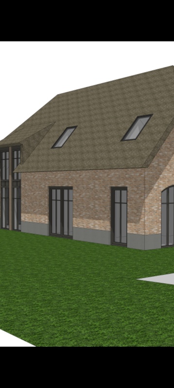

Beste Tweakers,
Zijn er mensen met ervaring betreft een huis met een rieten dak en een raam tot aan de grond.
Wij zijn bezig met het ontwerpen van ons huis, waarbij het huis een rieten kap zal hebben. Nu heeft onze architect bij bijna alle ramen, het kozijn en raam tot aan de grond door laten lopen. Mijn vrees is dat door het spatwater de onderkant vd ramen vaak vuil zullen zijn.
Zijn hier mensen die dit mee vinden vallen of juist echt af raden?
Foto van schetsontwerp
Groet,
Jorick
Afbeeldingslocatie: https://tweakers.net/i/qkZ0qK15Jx3Wvmpf7znbC8OsjxE=/x800/filters:strip_icc():strip_exif()/f/image/DffafZ4zWwlprwsbUjmf7G7C.jpg?f=fotoalbum_large

Ongeacht het type dak dat je hebt, met ramen tot de grond zul je altijd hebben dat die viezer zijn door opspattend water.

Heeft de architect geen grindstrook of iets dergelijks rondom het huis gepland?

Wij hebben een rieten dak met aan één zijde ramen tot de grond. Echter op deze plek een behoorlijke overstek (1 meter). Ondergrond zijn tegels. Ondanks de overstek zijn de ramen aan de onderzijde vaak vuil door spatwater inderdaad. We overwegen om weer grind toe te passen aan deze zijde van het huis, dit zorgt voor minder opspatten.

@Mvd1981 Ja de grindstrook komt er wel, alleen niet in dit sketch bestand meegenomen. Maar met grindstrook verwacht ik ook veel last van opspattend water. Zeker omdat deze zijde aan de zuidkant zit er wij geen buren hebben en aardig wat wind tegen deze zijde

OK, dat scheelt in ieder geval al een behoorlijke hoeveelheid troep, maar zoals je hier al leest, het is vrijwel onmogelijk om vuil te vermijden met ramen tot aan de grond.
Wellicht kan je nog iets van een groenoplossing vinden dat de wind breekt aan de zuidzijde (bijvoorbeeld een mooie haag van toscaanse jasmijn).

Ik denk dat je je om het vuil niet zo druk hoeft te maken. De gemiddelde schuifpui ziet er ook zo uit. Het gaat er meer om wat je vanbinnen en vanbuiten mooi vind en of je binnen vensterbanken wil of juist niet. Ramen niet tot aan de grond geven je huis aan de binnenkant een hele andere uitstraling. Wat je mooi, handig en/of prettig vind, is uiteraard zeer persoonlijk en afhankelijk van je smaak. Wil je vensterbanken met plantjes erop bijvoorbeeld, of vind je dat juist vreselijk ;-)
