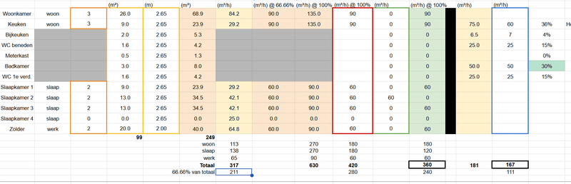

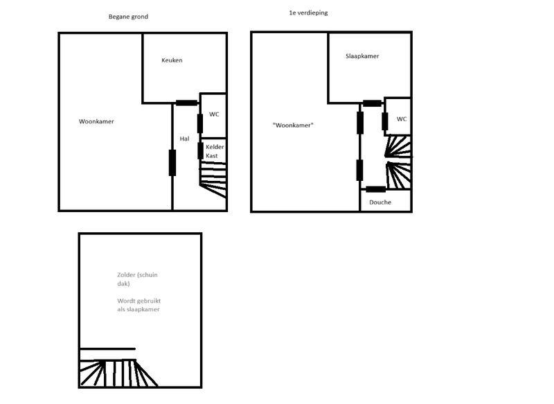

Recent heb ik een huis gekocht uit 1953. Het betreft een rijtjeshuis met iets meer dan 90m2 oppervlak, dat ik natuurlijk goed wil na-isoleren en hierdoor ben ik ook van plan om een WTW installatie aan te brengen nu alles open ligt. Ik heb geprobeerd om een berekening te maken met de Excel sheet van P5ycho, maar ik kom er niet helemaal uit. Zo ziet mijn huis eruit:
Afbeeldingslocatie: https://tweakers.net/i/5fXgiRxXv-wgTz3VyeIqooEHBkM=/800x/filters:strip_exif()/f/image/guHt3ySkF4FBZB0WR9DDBIrR.png?f=fotoalbum_large
De berekening heb ik gemaakt als volgt:

- Ik heb de wand tussen de oorspronkelijk twee slaapkamers op de 1e verdieping eruit gehaald. Hier wordt een tweede woonkamer van gemaakt. Misschien over een aantal jaren worden dit weer slaapkamers, vandaar dat ik gerekend heb met 2 slaapkamers.Daarom heb ik de overflow ook op 60 gezet bij één van de slaapkamers, hopelijk is dat correct.
- In de bijkeuken (kelderkast) komt de technische installatie waaronder SWW-vat. Mogelijk dat hier ook enige afzuiging nodig is, maar is verder geen natte ruimte.
- Het meeste is berekend op 2 personen, omdat dit in beginsel de situatie is. Met daarbij 3 personen in keuken en woonkamer voor bezoek etc.
- De WTW komt op zolder. Voorheen zat er schoorsteen kanaal aan beide kanten van het huis, die is er uit waardoor er gaten zitten midden in de woonkamer aan de linkerkant en bij de keuken/wc zit ook een groot gat. Ik zat eraan te denken om het kanaal aan de keuken/wc kant te gebruiken, maar met een koof te werken aan de uiteindeinden van de woonkamer op de eerst verdieping. Anders zit ik wéér met een puist op de 1e verdieping midden in de woonkamer.
- In de toekomst komt er een klein keukentje op de 1e verdieping (woonkamer) naast de doucheruimte.

- Ziet de berekening (ook overflow situatie, dat ik niet goed begrijp) er goed uit?
- Er zitten geen deuren bij de trapgaten, maakt dat verder uit?

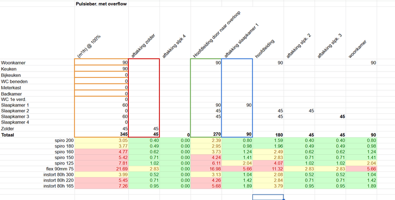

- De buisdiameter + ventielen begrijp ik niet goed. Ik zie veel rode vlakken bij de hoofdbuis, zelfs als ik 200mm gebruik waarvan ik niet weet of ik dit wel kwijt kan:
Afbeeldingslocatie: https://tweakers.net/i/8rTydSiE8VQ2u5heIpOKMYQysGE=/800x/filters:strip_exif()/f/image/yvWtY1hgJkWbb2xUk2mfkAJa.png?f=fotoalbum_large
Mocht iemand tegen een kleine vergoeding mijn plan willen maken, graag. Ik merk dat ik het erg lastig vind.
