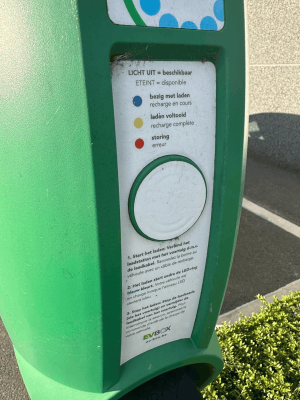

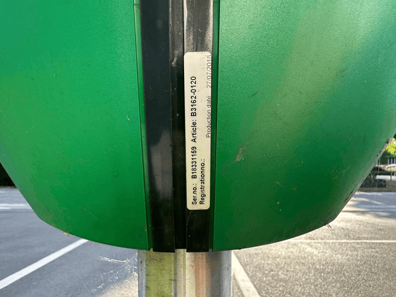

Er staat bij mijn schoonbroer een EVBox BusinessLine (22 kW, bouwjaar 2018) iedereen kan vrij laden op dit moment.
Graag zou ik de paal weer slim maken – idealiter via migratie naar een modern platform (zoals Reev) of door de controller te vervangen (SmartEVSE, OpenEVSE…) misschien ?
Heeft iemand ervaring met het migreren van een EVBox G3 naar een andere cloud of met het inbouwen van een nieuwe controller in dezelfde behuizing?
Alle tips, bedrading-schema’s of ervaringen met ombouw zijn welkom!
