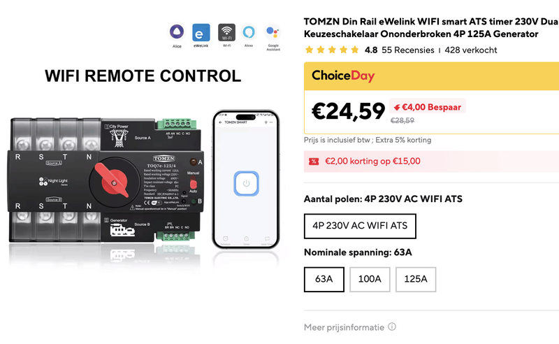

Nu bestaat er van oa ABB een gemotoriseerde omschakelaar, 2300 euro :X
En ze zijn er van de hele trits Chinezen voor 54 euro 8)7 maar ik kan daar geen DIN variant van vinden.
Voor de goede orde: ik schakel om zonder last.

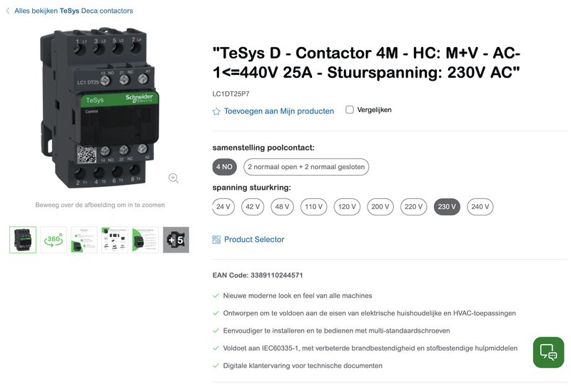

Nu heeft Schneider bijv dit soort contactors, ook op 18A en 25A
Afbeeldingslocatie: https://www.elektramat.nl/media/catalog/product/h/t/https---att-2ba-nl-8712423008878-master-PPI-20240504003410662_297411029-jpg.png
En ook bestaan er uitbreidingen om de N mee te laten schakelen naar 'de andere kant'. (of reverse, zo je wil)
Dat moet volgens mij het zelfde bewerkstelligen, maar dan zit ik al aan 10 posities breed voor een omschakelaar van 4 posities, en de aansturing van de droogcontacten moet daar nog bij. (Shelly pro 2 bijv)

Ik heb niet de datasheet uitgeplozen, maar heb je zoiets nodig (maar dan eentje die voldoet aan je 16A eis)
https://nl.farnell.com/im...-230v-din-rail/dp/2834142

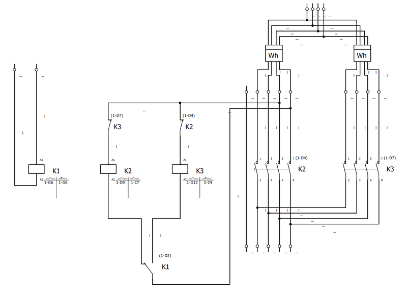

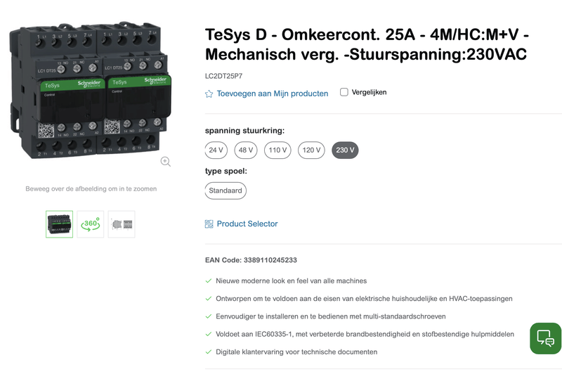

Siemens heeft wel wat kleiners, maar dit blijft gewoon groot vanwege de potentiële vermogens en vermogensverliezen van de contacten.
Ze kunnen een flinke stroom schakelen in de juiste categorie. Omkeren of ster/driehoek is vaak nuttig voor motoren, en een ATS schakelt onder last. Pieklasten dus. JIj hebt dat niet, dus je kunt in principe underraten, maar dan moet je wel echt goed de datasheets lezen en de AC-20 ratings controleren.
Die combi die je daar toont is ook mechanisch interlocked. Ze kunnen fysiek niet tegelijk in.
Het is ook belangrijk dat je break-before-make hebt, anders last de boel vast.
Die signaalrelaistjes die @jj85 linkt zijn ongeschikt, de voorafgaande zekering die daar bij nodig is zal veel te klein zijn voor de lasten die je hier noemt. Als die een paar keer per ongeluk onder last schakelen is het kapot.
Maximum switching capacity 3750 VA
420 W
Zo'n brug voor een omkeerschakelaar verbindt aan één kant de drie fasen met elkaar, maar dan met een verdraaing erin. Dat elementje links is dan de mechanische interlock. De spoel zal flink heet worden als hij niet kan sluiten.

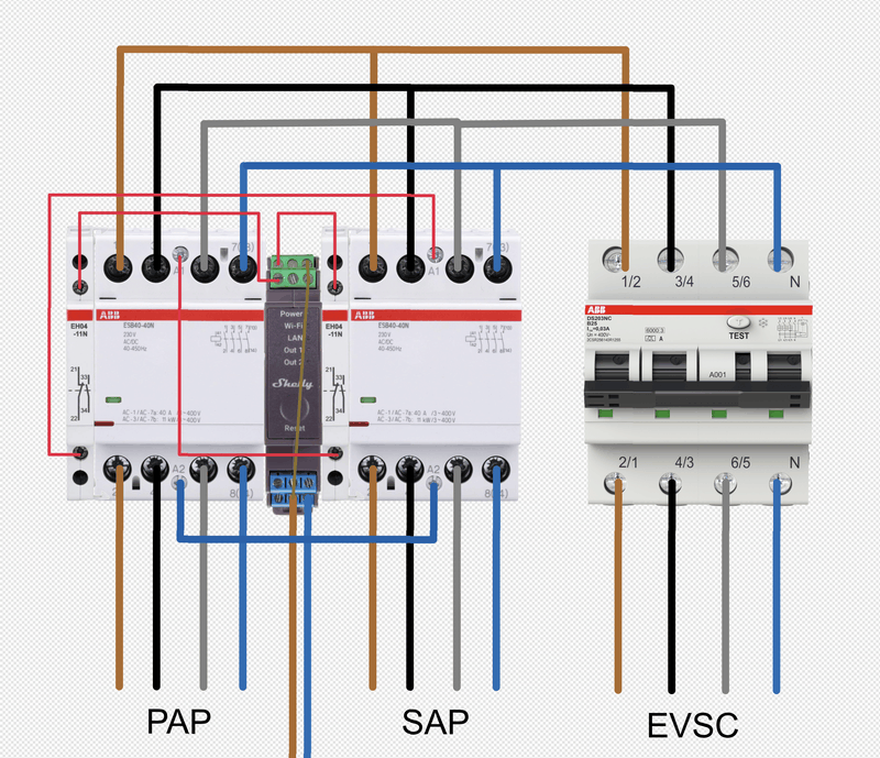

  • paQ
  • Laatst online: 15:47
jeroen3 schreef op dinsdag 7 oktober 2025 @ 12:48:
Ik zie dat ABB compacte schakelaars heeft, want 4P (ipv 3P zoals bij schneider)
Sowieso is me nog niet helelmaal duideljk of die N uitbreiding van schneider nou wel meeschakelt of niet. Dat is wel essentieel natuurljk.
Dus als ik kijk bij ABB AF16 bijv (4P 16A) en daar twee van naast elkaar zet, dan kan ik met een VM4 (?) mechanische interlock nooit beide aan hebben. Dat moet dan verder voldoen toch? :)

Als hij 4p is schakelen alle 4p. Maar dat blijft even groot.
Al die contactoren hebben deze maat om, 1: interchangable te blijven met de concurrent, en 2: omdat de natuurwetten moeilijk te breken zijn.
Daar kun je wel over liegen, chinezen zeggen altijd ja, maar dan is het jouw risico.
Ze passen allemaal wel op DIN rail trouwens, alleen niet "meterkast" din. Dus je zult daar een kastje voor moeten regelen.
*die extra VEm4 module is de elekrtische interlock via hulpcontacten

ik bedoel meer: de Schneider is 2 x 3P.
Die schakelt de N niet meer toch?
Die VEm4 is icm met een shelly 2 Pro dan wel the veiligste combi lijkt me?

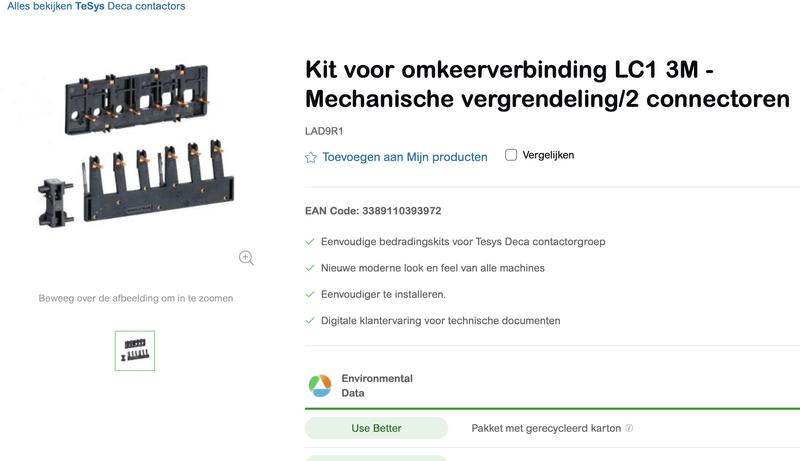

Je kunt de nul er dan niet eens op aansluiten, dus nee dan schakelt deze niet. Daar moet je een railklemmetje voor organiseren.
Any twee 3p contactoren met interlock kunnen voor jouw toepassing mits ze de last aan kunnen.
Je hebt mogelijk extern een los SPDT relais nodig als je maar één output op je shelly wil gebruiken.
(de interlock is de laatste bescherming, die moet je niet functioneel benutten)

Check even zo’n video van bigClive die zo’n goedkope ali schakelaar open trekt. Om te huilen.
Wel een ats zie ik: YouTube: Automatic generator changeover switch (with schematic). die valt nog wel mee.
[ Voor 8% gewijzigd door jeroen3 op 07-10-2025 18:00 ]
  • paQ
jeroen3 schreef op dinsdag 7 oktober 2025 @ 17:58:
Die is gemotoriseerd. Volgens mij die wifi variant niet.Zal dan een soort mechanische interlock zijn.

Is dit het scenario wat je zou willen maken?
Afbeeldingslocatie: https://tweakers.net/i/ea8hsFa_qVnMKsg-0hRWm_Vfj5g=/800x/filters:strip_exif()/f/image/wHKv9APkqlXH9613bEqVX0q7.png?f=fotoalbum_large
K2 is altijd actief, tenzij je K1 vanaf de shelly activeert, dan schakelt hij om naar K3, maar dat gebeurt pas als het hulpcontact van K2 af is gevallen.
Stel dat beide toch in komen, dan ontploft je relais niet, mits de fasevolgordes hetzelfde zijn, mogelijk tript er een aardlekschakelaar omdat de stroom er dan omheen kan.
Bovenstaand zou je kunnen maken met van die kleinere Finder installatie contactoren met hulpcontacten.
Kost je dan 6 modules o.i.d. Dus minder dan die enorme schneider jongens. Ze zijn alleen niet mechanisch vergrendeld, maar het is dan ook geen formele transfer switch, je schakelt alleen van kWh meter om.
Het enige is, alle relais kunnen blijven plakken. Die grotere schneider jongens blokkeren dan mechanisch. Die Finder niet.
Dit zou je nog wel kunnen knutselen. De contactoren moeten dan na alle beveilgingen gemonteerd zijn. Dus
PAP -> aardlek -> automaat -> relais -|
SAP -> aardlek -> automaat -> relais -|-> EV lader
Maargoed, als je dit kan, dan kan zo'n aliexpress ATS ook. Net zoveel risico imho.
Documenteer het in ieder geval wel goed als je zoiets bouwt. Tekeningetje erbij enzo.
En goed markeren dat het dit stuk verdeler behuizing van twee kanten voeding krijgt.
(Want dit mag je formeel niet in dezelfde verdeler behuizing combineren)
Bovenstaand heb ik met QElectroTech even geknutseld.
Ik heb wel twijfels hoe economisch zinvol dit is. Maar dat heb je zelf waarschijnlijk al overwogen.

jeroen3 schreef op dinsdag 7 oktober 2025 @ 19:14:
Volgens mij wil ik dat idd.
Absoluut zeker zijn dat ze galvanisch gescheiden zijn van elkaar.
De 2x4P versie van Schneider lijkt me tot nu toe de meest kant en klare versie dan, en anders die van ABB met de interlock ertussen. Schneider specificeert niet of de N trouwens ook geschakeld wordt, maar ik ga er haast wel van uit eigenlijk. Wat me aan het twijfelen brengt is dat bij de 2 x 4P versie, de losse mechanische interlock namelijk de N niet schakelt. :S

Als je 2x LC1 DT20 (TeSys D contactor - 4P(4 NO)) koopt met LAD T9R1V (Kit for assembling 4P changeover contactors) dan krijg je toch wat je zoekt?
In de catalogus staan die ook onder "For 4-pole changeover contactor pairs (3-phase distribution + neutral)".

Even weer nieuw leven inblazen.
Wat als ik twee contactors 40 of 63A ABB ESB neem, beide uitgerust met een NC NO hulpcontact EH04-11N, en dan ertussen een 2-gang wifischakelaar plaats?
Dan zijn de hulpcontacten een soort fall-back op de wifischakelaar. Het voordeel is dat ook beide contactors in de basis uit zijn. (als ik dat zou willen)
Dus wifi kanaal 1, naar NC van K2, naar A1 van K1.
Dan kan K1 alleen maar aan als K2 uit staat en vice versa.
Moet ik alleen de N's uit elkaar houden.
  • paQ
Even sanity check,
Zou hij zo moeten kloppen?
Afbeeldingslocatie: https://tweakers.net/i/Mn3EkfM_KQOyFCr8S8JFoI2wpQs=/800x/filters:strip_exif()/f/image/cf70HMuswdcfeqaYtDSMNhy7.png?f=fotoalbum_large
edit
Volgens mij vaar ik nu compleet op de hulpcontacten en kan ik net zo goed af met een 1 kanaals schakelaar :?
