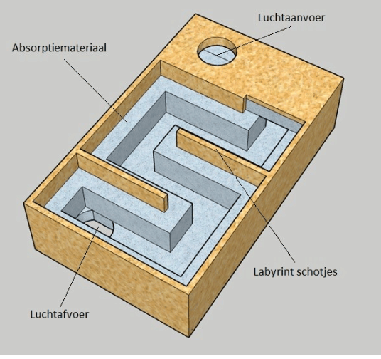

Iemand ervaring met een suskast voor aanvoer verse lucht in combinatie met mechanische afvoer? (type C)
Suskast zal naar verwachting een flinke worden indien alles doorgaat
Eerste vraag die in me opkomt is of er wel genoeg lucht "aangezogen" kan worden als vuile lucht mechanisch afgezogen wordt.
Is dit bijvoorbeeld vergelijkbaar met een kier onder de deur?
Zoiets is het plan
Afbeeldingslocatie: https://tweakers.net/i/Swck2He63dnBF5Bo_VIu15WhuOo=/fit-in/4000x4000/filters:no_upscale():strip_exif()/f/image/K70muti3ioB55spypLlmLN6b.png?f=user_large

Waar zou je deze dan plaatsen?
1 stuk of in elke kamer eentje?
Waarom ronde gaten voor toe- en afvoer?

1 slaapkamer totaal op een binnenmuur
ronde gaten geen must, maar zag duco ventielen met ronde buis (buitenkant)
  • Juup
Ah zo. En een gat door de muur boren?
Wow. Ik vind het een goed plan.
Misschien is er wel een tweaker die kan uitrekenen hoeveel dB geluidsreductie dat geeft (per frequentie).
Wat voor schuim wil je gebruiken?

Gevoelsmatig kan dit prima werken. Ik zou voor de lage tonen wellicht een zwaarder materiaal gebruiken voor de doos. Bijvoorbeeld een gipsvezelplaat.
Verder is het wellicht interessant om een spiraalconstructie te gebruiken. Dan heb je ter plaatse van de aanvoer in het midden minder richtingswisselingen en dus minder weerstand. Ook heb je dan meer massa van de de zijkant van de constructie naar de doorvoer.
Verder doorvoer goed afwerken en zorgen dat je de constructie open kan maken voor een jaarlijkse schoonmaakbeurt.
Als isolatie materiaal wordt voor dit soort toepassingen vaak polypress gebruikt al is het wel wat ruw met dus kans op weerstand. Alternatief is is dikke armaflex.
