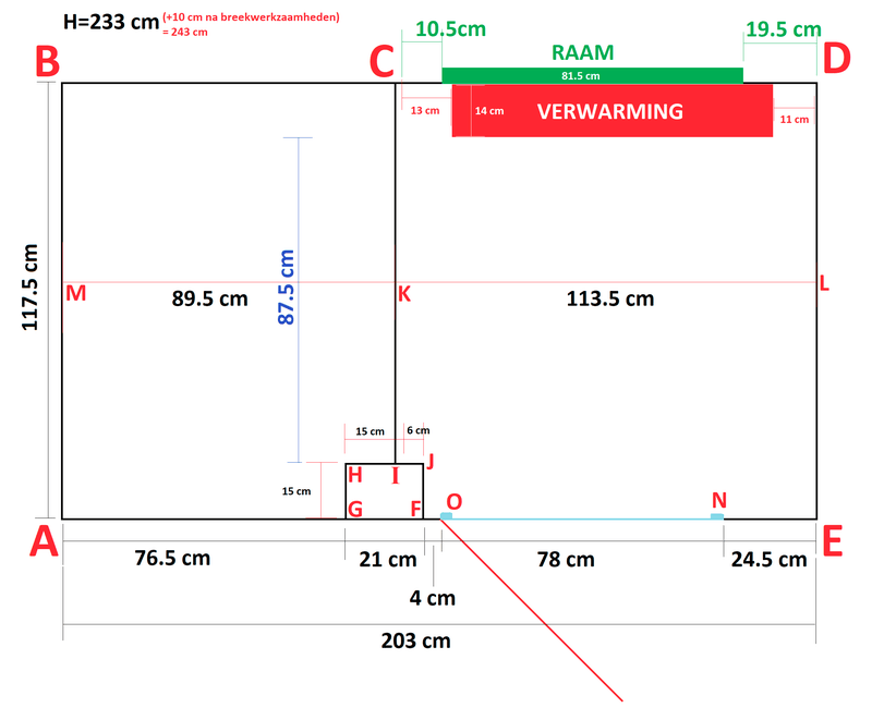

Afmetingen, tekening en foto's
Tekening
Afbeeldingslocatie: https://tweakers.net/i/aoyokdUXpN-nDldH3gLlgQf801I=/800x/filters:strip_exif()/f/image/jpPsqo9co0mgIbHgPGEgINHn.png?f=fotoalbum_large
Bij G-H-I-F moet ik een kolom maken want daar loopt de WC ventilatie (een van de drie WTW Afvoer buizen in het huis).
Daar was een kolom maar deze heb ik gesloopt om vers te beginnen zonder oude ellende.

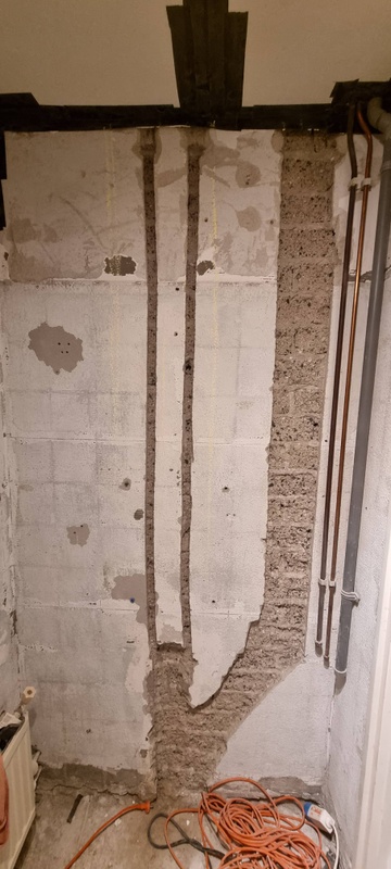

Foto's
Aanzicht vanaf punt K naar muur A-B:
Afbeeldingslocatie: https://tweakers.net/i/sz6I4kuv6D1mADe8Qtkq9eaWZOg=/x800/filters:strip_icc():strip_exif()/f/image/uk0ShAJWOjOHqxL55VK1Xi3X.jpg?f=fotoalbum_large
Links in de hoek een sleuf voor koud water toevoer (naar boven, en dan naar douche en wasbak voor koud water, ivm onderhoudstechnisch makkelijker), warm water (naar beneden), en douche-wtw-toevoer (naar CV ketel toe), en afvoerbuis voor CV-condens en WTW-condens komt daar. In het midden twee sleuven 15cm apart voor de mengkraan voor de douche.

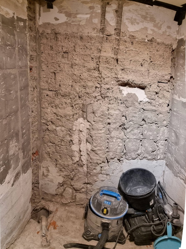

Aanzicht vanaf punt K naar muur D-E:
Afbeeldingslocatie: https://tweakers.net/i/lggoSC5ro6DU3xx8iXafq9lITDY=/x800/filters:strip_icc():strip_exif()/f/image/Fr4UJau5LYAkP291WT6QmC7e.jpg?f=fotoalbum_large
(die scheve frees dat is constructief uitgezocht en is gewoon OK, dus geen discussiepunt, idd liever niet gehad maar kon niet anders)
In het midden twee sleuven, 1 voor warm water en 1 voor koud water, onder beide sleuven, 1 sleuf voor afvoer die dan op een afschot 1% richting douche afvoer zal gaan. De sleuf ernaast die dat zal extra netwerk leidingen en elektra leidingen bevatten die dan naar de meterkast naar beneden zullen gaan (helaas is de meterkast niet zo breed - 70cm, terwijl de badkamer ~118 cm is). Deze zijn naar rechts geplaatst omdat de spiegel, kast en wasbak ietjes naar links komen in verband met de wasmand voor vieze kleding die ruimte nodig heeft. En we willen geen kans om omwille de ophangrail (voor de kast en spiegel) op te hangen een (netwerk of elektra)leiding te (moeten) doorboren.
Die oude leidingen gaan nog weggehaald worden.
Wit spul op de foto's
Op de foto's is wit spul te zien, voor zover ik dit eraf kon krijgen heb ik dat gedaan, maar de rest is lastig zonder nog meer van de badkamer te slopen. Ik vermoed dat dit de oude waterkering is. Deze lijkt erg hard en helemaal niet flexibel. Er lijkt ook direct tegellijm op te zijn gedaan (die op veel plekken gewoon losliet).
