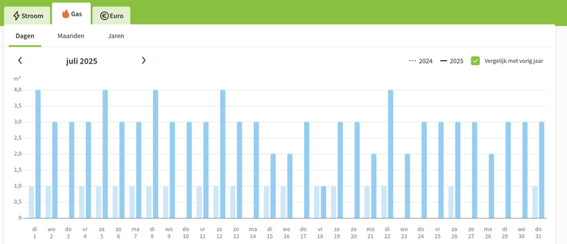

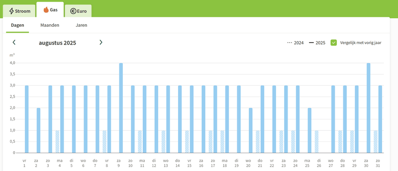

sinds ongeveer half juni geeft mijn slimme meter constant een hoog gasverbruik aan. Ik heb de cv op zomerstand gezet (geen verwarming, alleen warm water). Het aantal personen in de woning is sinds vorig jaar niet veranderd en er zijn geen wijzigingen geweest aan zowel de meter als de CV-ketel.
Afbeeldingslocatie: https://tweakers.net/i/-YTBPxdhCS0-Pbgg9V-7bJ1YMro=/800x/filters:strip_exif()/f/image/EjUbKCi7z81tqjlIO2OltHFR.png?f=fotoalbum_large
Afbeeldingslocatie: https://tweakers.net/i/IIPNAK8acXKCd4YGjXkeUx_M99w=/800x/filters:strip_exif()/f/image/EuNFXHe27KRV6oRzcfCdFtKP.png?f=fotoalbum_large
(Op 16 en 17 juli was er niemand in huis :| )
Wat kan de oorzaak hiervan zijn? Lekkende installatie? Probleem met CV-ketel? Probleem met de meter?
Wie ik kan bellen om dit te onderzoeken?

Heel vreemd dat het gebruik elke dag precies 3m3 is met een paar uitschieters naar 2m3 en 4m3, nooit 2,5m3 of 3,5m3.
Bekijk eens het werkelijke verbruik op de gasmeter zelf, komt dat overeen? Zoja dan denk ik dat er toch iets mis is met de gasmeter en zou ik de gasnetbeheerder vragen om te komen kijken.
Mijn slimme gasmeter is ook kapot geweest, hij gaf wel de correcte verbruikswaarde aan maar de meter kon niet op afstand worden uitgelezen waarna de beheerder zelf een kijkje kwam nemen. De gasmeter is intussen vervangen.

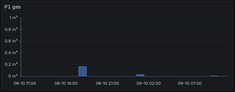

Bijv. mijn gasverbruik over de afgelopen 24 uur:
Afbeeldingslocatie: https://tweakers.net/i/1Sso470AxZFUhoBkiyryRlnCyNg=/800x/filters:strip_exif()/f/image/FOgv7g7sxdP241IKaRyp9C3X.png?f=fotoalbum_large
