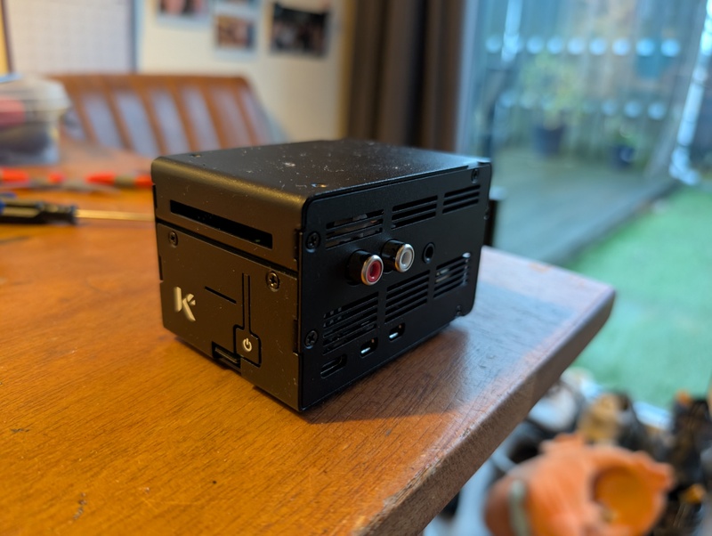

Nieuwe raspberry met audio deck geplaatst.
Afbeeldingslocatie: https://tweakers.net/i/rvYiN-rd0xjxrLlyMZBsZZwQz84=/800x/filters:strip_icc():strip_exif()/f/image/q5xETPL788fYVRvRIAvI22YC.jpg?f=fotoalbum_large
Afbeeldingslocatie: https://tweakers.net/i/7p6L4fc9cLTnifasI1FnnqHh77g=/800x/filters:strip_icc():strip_exif()/f/image/NSTmBX5kP1Bz8s3y7dganv46.jpg?f=fotoalbum_large

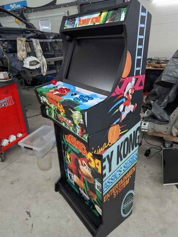

Kast bestickerd en monitor geplaatst. Bediening met aansluiting voor Raspberry
Afbeeldingslocatie: https://tweakers.net/i/rFoofMr4lgRd8OTocxF69JCltes=/x800/filters:strip_icc():strip_exif()/f/image/sAfTS9qhiJhWFYYl0ToSi75i.jpg?f=fotoalbum_large
Afbeeldingslocatie: https://tweakers.net/i/DkbfteJN5zcYX4iKMoxEjshy9CQ=/x800/filters:strip_icc():strip_exif()/f/image/7dMRIx76S01SxKJBXuONo35L.jpg?f=fotoalbum_large
Afbeeldingslocatie: https://tweakers.net/i/t6jsqFzs77SQaDbNZZtdNZT4Nx8=/800x/filters:strip_icc():strip_exif()/f/image/nreaV1rJiu3cpFzxHPtj0gRO.jpg?f=fotoalbum_large
