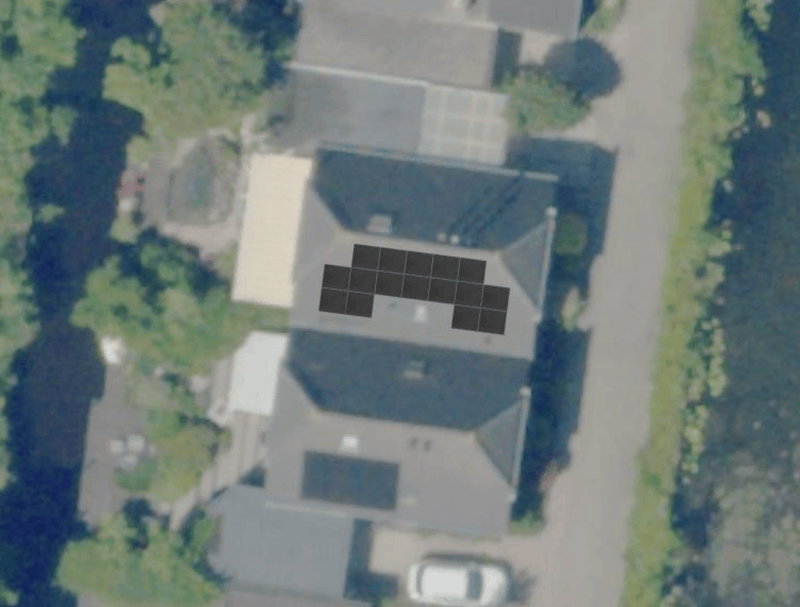

Voor onze woning wil ik graag zonnepanelen laten installeren (of mogelijk zelf doen). Nu twijfel ik om ook de noord zijde en de garage van panelen te voorzien gezien de hellingshoek van 55 graden (noord) en of dit de mogelijk de extra kosten waard is.
Op dit moment is in de woning een hetelucht verwarming aanwezig welke we t.z.t. willen vervangen door een kanaalairco of warmtepomp.
Wij rijden een PHEV (zo'n ~3000kWh verbuik) maar willen hier in de toekomst een 2e EV bij.
Oriëntatie
Zuid (azimuth -7,5, helling 55 graden)
Noord (azimtuh -172, helling 55 graden)
Beschikbare (dak)ruimte
Zuid: H 5,2m x B 8m - 2 dakramen aanwezig
Noord: H 5,2m x B 8m - 1 dakraam van 1m x 1m
Garage: 3,46m x 6,43m - hier moet in de toekomst nog wel een buiten unit geplaatst kunnen worden

Offerte 1: Zuid
7.280 Wp
Panelen: 16 x DMEGC 455wp Glass/Glass Bifacial N-Type
Omvormer: 1 x Huawei SUN2000L-8KTL-M1
Montage: 1 x ClickfitEvo montagesysteem
SGZE aangesloten installateur
Prijs:
• EUR 5.194,70
• EUR 0,71 Wp
Regio
Zuid-Holland
Ik vraag mij het volgende af:
• Is het het waard om noord vol te leggen? Of haal je meer uit oost-west op de garage? Of levert zuid in de toekomst ook voldoende op? Wat zijn jullie ervaringen
• Omvormer lijkt mij wat groot bemeten?
• Hebben jullie nog opmerkingen / suggesties t.a.v. de voorgestelde installatie?
• Is dit een goede prijs?
Alvast bedankt voor jullie inzichten en opmerkingen!

Met betrekking tot de omvormer, als je enkel dit dak legt is die veel te groot.
Op basis van de 5 KTL, grafiek van als het perfect zonnig zou zijn op 6 okt.
Grafiek van perfect zonnig op 1 juli: zie hier ook dat je door de "kleinere" omvormer een beetje aftopt,maar enkel op het midden van de dag.
Ter vergelijking, met een 8 KTL wek je op jaarbasis bijna 100 kWh meer op, waarvan 99% in de zomer, wanneer je een overschot hebt.
Als je WEL een 2e dak wilt gaan vol leggen zal dit anders zijn, al is de 8 KTL dan nog steeds erg groot. 7 KTL is ideaal met zuid+noord. (hieronder 6 KTL gebruikt)
Op basis van de 6 KTL, krijg je weer iets van aftopping, 7 KTL heeft geen enkele aftopping, 8 KTL is te groot.
Dak Zuid + Noord (uitgaande van beide 16 panelen, geen schaduw van schoorstenen, 1 juli) De groene lijn is je noord-dak.
6 oktober: Noord + Zuid 6 KTL, groen is noord dak
Wat opvalt in oktober is dat de panelen eigenlijk je curve niet breder maakt, dus weinig nut heeft. In zomer zie je wel dat je eerder + later wat extra opwekt (2 kW), dus daar kan het nog nuttig zijn...
Tot slot, je garage... Er passen eigenlijk maar 6 panelen op, panelen zijn 176 x 113, je legt normaal niet tot de rand van je dak.
6 KTL , 1 juli, Zuid + West.
Wat opvalt, meer opwek 's avonds, zelfs in herfst zal je wat aftopping krijgen. Ik denk dat dit nuttiger is dan op noord. Met minder panelen wek je bijna evenveel op.
[ Voor 52% gewijzigd door 99ruud99 op 06-10-2025 12:24 ]

Ik zou eerder west op garage leggen dan noord op je dak. Puur omdat je hellingshoek vrij steil is, dus noord levert wat minder op. Echter, zie ik een boom bijna tegen garage aan staan - om die te kappen puur voor panelen is zonde.
Je geeft aan dat je een (of twee) laad-auto's hebt, wanneer laden die? 's avonds na werktijd (donker) of overdag?

99ruud99 schreef op maandag 6 oktober 2025 @ 12:02:
Helemaal eens, zou de boom ook niet kappen puur voor extra opwek. Nu 1 auto (PHEV) die inderdaad na werktijd wordt geladen.

Dankjewel voor je uitgebreide antwoord. Lijkt dan inderdaad dat de garage een betere keuze zou zijn vooral omdat dit 's avonds meer opwek oplevert.
Is er nog een ander groot nadeel aan een te grote omvormer behalve de meerprijs?

Let wel op dat de omvormer (Nu een 1 fase) straks zwaar over je 3 fase 3x25A heen gaat. Ik weet niet wanneer de meterkast wordt vervangen maar een 3 fase omvormer zou dan betere optie zijn (Of bij 1 fase blijven).
Je zou overigens aangezien de garage vrij gemakkelijk bereikbaar is hier kunnen kiezen om zelf aan te leggen en dan oost/west setup (Zoals de suggestie hierboven) met bijvoorbeeld APsystems, dit is redelijk gemakkelijk te doen en door de lage DC voltage een STUK veilig dan een string omvormer.
Een voorbereiding van de omvormer ten behoeve van een Accu zou een mooie investering extra nu zijn wat jou in de toekomst een stuk flexibeler in de keuzes maakt. de extra kosten zijn nagenoeg een no brainer.

Het zijn uiteindelijk 16 DMEGC 455wp panelen op zuid geworden met een SUN2000L-6KTL-M1, deze worden in januari geplaatst.
Bedankt voor de hulp!
