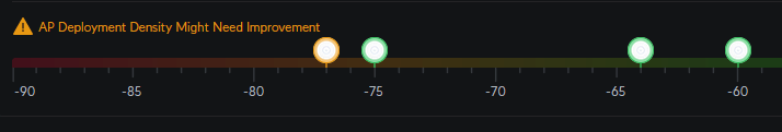

Afbeeldingslocatie: https://tweakers.net/i/Oqke1E1QBW9vc2PTV6fpPTnodvQ=/fit-in/4000x4000/filters:no_upscale():strip_exif()/f/image/vg02Z4AOyigU1mCfd33jZi9J.png?f=user_large
(Bovenstaand is van iemand die prima zo'n klaagtopic over disconnecting IoT kan starten omdat zijn lampjes in de tuin disconnecten)
