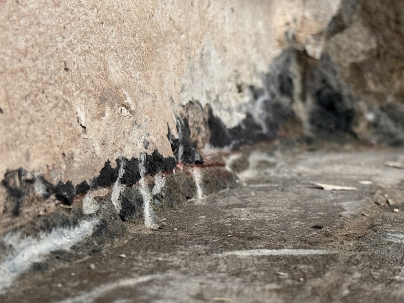

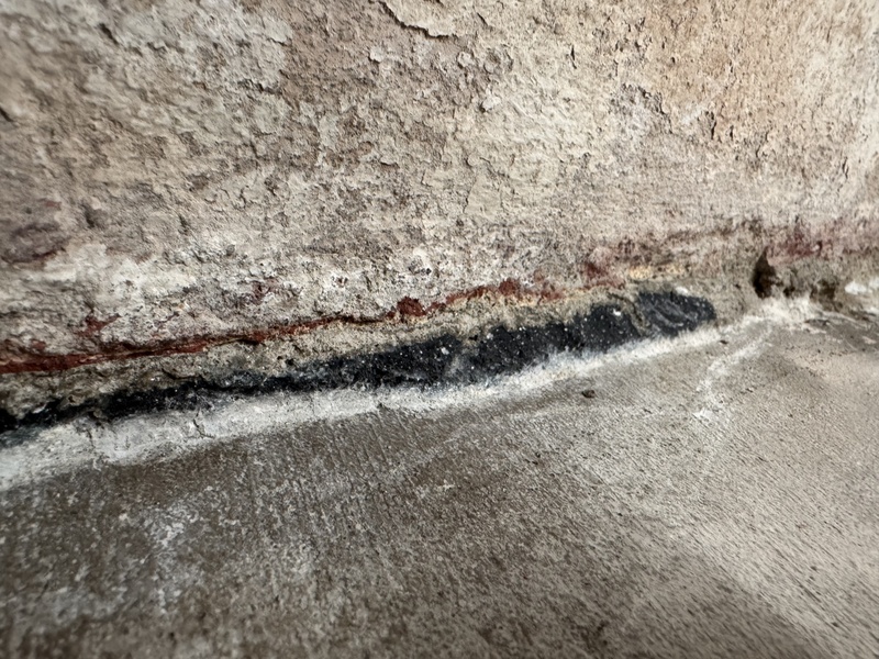

Goedenavond,
Ik vraag mij af wat voor zwarte cement achtige laag ik tegengekomen ben in de kelder, zie de fotos. Het zit op de betontegelvloer van de kelder, de wanden zijn met een cement achtige gestuct en tot aan de rode bakstenen kom ik dit daar niet tegen.
Het zit voornamelijk bij de randen van de keldervloer en wand. Het is net zo hard als cement en dat het zo hard is, is ook de reden dat ik het er uit gehaald heb, de vloer is overal gescheurd en de betontegels kunnen nu weer het vocht afstaan aan de lucht. Vervolg aanpak is voor later.
De witte strepen erin zijn van de beitel.
Iemand enig idee?

  • MissingDog
Als ik je zou vertellen 'gefeliciteerd, je hebt de waterkerende sealant van je kelder weggehaald'....hoe blij word je daar van? Nou heb ik geen idee of dit het is, maar zomaar iets weghalen zonder vooraf de juiste kennis op te doen kan tot vervelende situaties leiden.
Als dit niet over de hele vloer gezeten heeft zal het wel meevallen, maar als je hier een hele laag van gestript hebt op de vloer denk ik dat je mogelijk natte voeten kunt verwachten bij een erg hoge grondwaterstand.

Waterkerende laag weggebikt.
Hopelijk staat het grondwater niet zo hoog meer tegenwoordig.

MissingDog schreef op maandag 6 oktober 2025 @ 07:08:
Wel of niet blij.. ik voel het niet want het bodemcement wat in zeker 50 stukken gescheurd was en los zat is ook niet in orde. Ik heb liever een nieuwe laag die weer.. Zeg 50 jaar meegaat. En inderdaad 90% van het oppervlakte heeft dit niet. Daarom de rest ook lekker laten zitten in de hoeken.
De kelder is twee jaar geleden nat geweest toen er ontzettend veel regenval was en is daarna weer gedroogd. Maar ik wil graag de schimmelende kartonnen dozen stoppen. Nogmaals, een al los liggende cementvloer gaat dat niet veranderen.
Dat het zoiets zou kunnen zijn kon ik mij voorstellen, maar wat is het? Een cementmix met veel portland wordt blauwig. Dit is eigenlijk gitzwart.
Thanks voor jullie reacties! 👍🏻

Met ^, dit lijkt wel een waterkerende laag te zijn (zowel locatie als uitzicht wijst daar wel op).
Vroeger werd papier ingemeerd met teer gebruikt voor de muren op gelijkvloers, ook dat gaat na een tijd versterven en lekken. Dan heb je 2 opties:
- ofwel steeds 15cm vrijmaken, nieuwe waterkering insteken en dichtcementeren, en zo alle muren langsgaan.
- ofwel de muren impregneren.
Maar bij een kelder zit je met waterdruk, dus daar zijn vast andere (betere) methodes voor.

Lijkt erg veel op trascement waarmee de muren van de kelder zijn gemetseld. Als je de stuclaag van de muur wat hogerop weghaalt zal je daar ook de voegen met die cement aantreffen.

Uit welk jaar komt deze kelder? Vroeger werd er best vaak asbest door zwarte bitumineue kit en mortels gebruikt, prima zolang er niet aan zit trouwens maar voor verwijderen altijd laten testen.

Jiangtao.L schreef op maandag 6 oktober 2025 @ 13:26:
Uit 1921

Waarom haal je zonaar zonder kennis van zaken dpullen weg in het huis?!
Ziet er idd uit als een waterkerende laag die voorkomt dat vocht uit de kelder grond omhoogtrekt over de wanden met vochtplekken en dus snel schimmels tot gevolg.
Een beetje dom dus om zomaar weg te halen. Opnieuw aanbrengen door bvb dtuk voor stuk een dikke DPC-folie tussen te zetteb en met krimpvrije mortel san te vullen. kan het verbeteren, maar ook risico op scheuren/zettingen/waterlek.

rutgerdrum123 schreef op dinsdag 7 oktober 2025 @ 00:59:
Antwoord op je vraag, omdat het al kapot was. De cement vloer/laag die erin zat was overal gescheurd en is daarom aan vernieuwing toe. Het is maar een laagje van 1cm cement wat weg is. Ik heb ook nogmaals goed gekeken en zie dat deze zwarte laag helemaal niet overal in de randen aanwezig is.
Misschien heb je wel een idee hebt wát het kan zijn ipv dat er een probleem ontstaan is? Want dat is niet wat ik stel in de OP.
Verder als aanvulling, dat het asbest houdend zou zijn is ook niet aannemelijk aangezien er helemaal geen vezels in zitten. Dat vond ik nog wel een goede tip, maar als ik onderzoek naar asbest houdende cement/tegellijm/lijm/kit/spuitasbest dan kom ik overal duidelijk de vezelstructuur tegen.
Dit lijkt meer op koolstof, hetzelfde goedje wat ik ook tegenkwam op de voormalige locatie van de rookkanalen van dit huis. Geheel zonder vezels.
