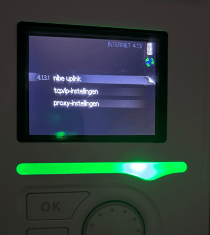

Heb hier een Nibe F1255-6 PC in een nieuwbouw (sinds ongeveer 3 jaar) en wil deze eindelijk eens wat beter gaan uitlezen en koppelen met HA.
Nu heb ik deze via UTP aangesloten op mijn switch en het toestel krijgt een IP adres (kan deze ook pingen vanaf PC). In de handleiding wordt nog verwezen naar Nibe Uplink, maar als ik het goed begrepen heb is deze uitgefaseerd en verloopt alles nu via myUplink.
Nu heb ik de app geïnstalleerd (smartphone zit op hetzelfde netwerk) maar deze vind de WP niet.
Als ik in het menu 4.1.3.1 wil doorklikken op nibe uplink:

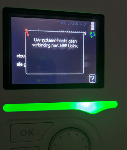

dan krijg ik de melding "Uw systeem heeft geen verbinding met NIBE Uplink":
Afbeeldingslocatie: https://tweakers.net/i/vFfpchXtGSB45bdIKEeBf3a0IU8=/fit-in/4000x4000/filters:no_upscale():strip_exif()/f/image/zFxjpwUHpcbF3mAT75Kla1Jr.png?f=user_large
Nu zit ik hier dus waarschijnlijk met een soort van kip/ei verhaal denk ik? WP probeert Nibe Uplink te vinden dat niet meer bestaat. En de myUplink app probeert de WP te vinden die softwarematig waarschijnlijk gruwelijk achterstaat.
Verder lopen updates via myUplink wat dus in mijn geval geen optie is. Het ding heeft ook nog wel een USB poort maar als ik zoek achter firmware wordt ook doorverwezen naar myUplink.
Buiten contact op te nemen met de leverancier, heb ik nog andere opties?

Hier een korte uitleg hoe je je warmtepomp kunt koppelen:
YouTube: How to connect to myUplink on your NIBE F-Series Heat Pump
Mocht je het nog niet gedaan hebben, installeer dan eerst de laatst beschikbare firmware versie. Deze kan je vinden op: https://myuplink.com/update-firmware onder NIBE AB. Als je warmtepomp een nog wat oudere versie draait moet dit via een USB-stick (met de recentere versies kan het ook OTA, dan zie je een update logo op het display van je warmtepomp).
Bovenstaande op basis van ervaring met een F1245... :-)

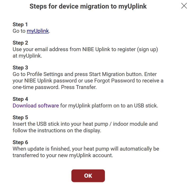

Aan de foto's te zien lijkt het eerder een F1255-6PC te zijn dan een S1255-6PC.
Heb deze zelf niet, maar even googlen kwam ik dit tegen:
Afbeeldingslocatie: https://tweakers.net/i/X7txBGMXti0kTUBBAk4r7K0B35E=/800x/filters:strip_exif()/f/image/Ky1zTVOtMSzPkjyf5WF07wct.png?f=fotoalbum_large

Maar goed, heb dus nooit een Nibe Uplink account gehad. Had ondertussen wel een myUplink account aangemaakt, maar daar kan ik voorlopig niets mee.
Ah, die was goed verstopt, hier kan ik verder mee aan de slag. Bedankt
EDIT: Ondertussen ook update via USB gegaan en WP is nu gekoppeld met myUplink *O*
