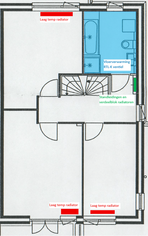

Vloerverwarming doormiddel van een mengverdeler
Geschakeld met een zone klep van Evo-home
Woonkamer heeft ook hoofd thermostaat
Verd.
slaapkamers laag temperatuur radiatoren met thermostaat knoppen
badkamer vloerverwarming via K-RTL ventiel

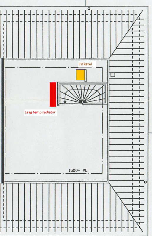

Zolder (werkkamer)
laag temperatuur radiator met slimme knop van Evo-home systeem
Intergas HRE 36/30 ketel (3 jaar oud)

Om een beter beeld te geven heb ik de gevraagde foto's gemaakt.
Afbeeldingslocatie: https://tweakers.net/i/RHWPZ1BIpFVQpOe6_eLvvgfc69s=/x800/filters:strip_icc():strip_exif()/f/image/6jHLVMpva6flDvlnWw8oMbO4.jpg?f=fotoalbum_large
De ketel op zolder.

Afbeeldingslocatie: https://tweakers.net/i/I-XVmFMzDHC6sWygCR8OYnOprdc=/x800/filters:strip_icc():strip_exif()/f/image/rJTLOh9nIEVqjc4ftCuiGt4l.jpg?f=fotoalbum_large
Leidingkast op de verdieping, 22mm staal standleidingen aansluitend op het verdeelblok voor de radiatoren.
De witte kunststof leidingen zijn door het bedrijf bij geplaatst voor de vloerverwarming van de badkamer
Afbeeldingslocatie: https://tweakers.net/i/-1DkVIm0k2kXR9TW5EZwg_KKjRk=/x800/filters:strip_icc():strip_exif()/f/image/95d015tZg2XcoJ2gMELBuoCP.jpg?f=fotoalbum_large
Regeling van de badkamer

De zone klep dan weer in werking stellen.
Ook nog een bypass te plaatsen ter plekke van de klep, om te zorgen dat het systeem altijd voldoende doorstroming heeft. ( mijn vraag is of we de zoneklep dan voorbij gaan of direct weer op de retour leiding)
En de R8810A1018 opentherm module via het menu als aan uit module te laten functioneren ( werkt dan deze precies zoals een aan /uit module of zit er dan alsnog verschil in)
En de ketel instellen op 45 graden aanvoer temp, dit is beter voor de laag temperatuur radiatoren die geplaatst zijn.
Graag hoor ik van jullie of het verhaal duidelijk is en logisch is of dat er nog aanpassingen nodig zijn..
