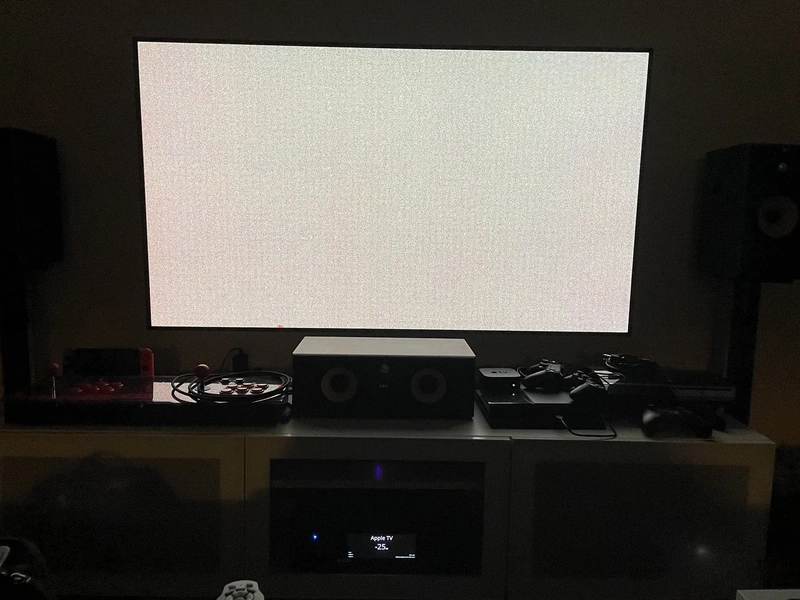

De NAD T778 klinkt prima, daar ligt het niet aan.
Maar de NAD T778 heeft een aantal issues:
1. Elco’s schijnen uiteindelijk bij iedereen te sneuvelen door slechte kwaliteit, bij mij na 3 jaar (nog) niet.
2. eArc en Arc is een drama.
3. Sneeuw op het scherm.
Zo nu en dan is opeens je beeld weg, naar een andere bron en terug schakelen lost het op.
4. Display op de receiver valt uit, strepen over het scherm van de receiver. Alleen op te lossen door een complete reboot van de receiver.
5. Als je een nieuwe TV en Playstation 5 hebt, 4K @120Hz gaat niet, 8K ook niet, en de MDC kaart daarvoor is er nog niet. Komt die kaart wel, reken dan op €700 voor die kaart + verplicht laten inbouwen door Audio Service in Elst. Heb dat feestje met een T757 en een VM130 kaart al eens gedaan.
Hieronder een paar foto’s van de issues.
Beide issues worden ook door anderen omschreven op AVSforum.com.
https://www.avsforum.com/...78-thread.3123286/page-68
Afbeeldingslocatie: https://tweakers.net/i/r-cdVP6arkGIe9q1oVMqciM49AM=/800x/filters:strip_exif()/f/image/q4ImWXYLGyoTYHwOf3OaoJKx.webp?f=fotoalbum_large
Afbeeldingslocatie: https://tweakers.net/i/dywNHD3L6GmCZk3P4ADuYp4wUuo=/800x/filters:strip_icc():strip_exif()/f/image/TAsQojcQGwaEgaqnZ9lOqAcH.jpg?f=fotoalbum_large
Dat zijn dus voor het grootste deel software issues die in de 3 jaar dat ik het ding heb gewoon niet opgelost zijn door NAD.
En voor een receiver van die prijs vind ik dat niet acceptabel.
Om die reden zou ik zelf nu eerder naar een Denon, Marantz of Onkyo bijvoorbeeld kijken en dan maar de Dirac licentie erbij kopen.
