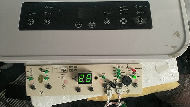

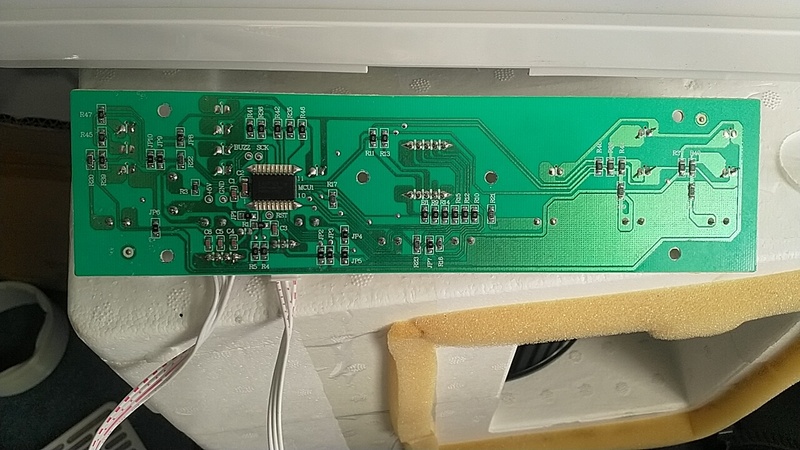

Een mobiele airco die ik niet meer gebruik, wil ik aanpassen zodat wanneer het stroom er op gezet wordt, deze dan direct gaat draaien.
Nu is het zo, dat hij begint in stand-by modus. Kan ik deze bypass-en door een aanpassing aan de print plaat?Afbeeldingslocatie: https://tweakers.net/i/5YJzwkBXtPCsgc4xGFAeK4hr0XU=/800x/filters:strip_icc():strip_exif()/f/image/FZDw3HwAxxu6QrmdMnru0Gld.jpg?f=fotoalbum_large

Als ik naar de print kijk lijkt switch K3 in een matrix te hangen. Ik weet niet hoe een simpele condensator hier goed gaat werken maar het is te proberen.
Ik zou een simpel tellertje pakken zoals een cd4017. Door die via een 1Hz oscillator aan te sturen (een NE555 of een CD4093) en de 4017 zo te schakelen dat Q9 het tellen stopt kan je op Q8 via een transistor een klein relais aansturen die K3 schakelt. Alleen even uitzoeken wat voor een spanning op het bord staat om te bepalen wat voor een relais je nodig hebt.

-5v zie wel staan naast GRD, dus ik 'mag' aannemen dat het om 5volt gaat.

De schakelaar zit in een matrix met weerstanden maar het positieve is dat de schakelaar contact maakt met de massa/-
