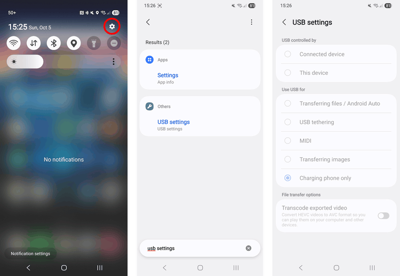

Mijn vrouw en ik hebben de zelfde Samsung, alleen die van mij geeft een probleem.
Ik kan op beide toestellen de gallerij met foto's bekijken.
Als ik die van mijn vrouw aansluit op de PC via USB dan krijg ik als eerste wat ik wil doen zoals overdracht...
Als ik dat bevestig dan zie ik in de verkenner de map waar de foto's in staam en kan ze benaderen.
Dit alles lukt bij mij niet, ik krijg de vraag niet na het aansluiten, ik kan wel zien in de verkenner dat de telefoon aangesloten is, maar zie geen map waar de foto's in staan.
Ik vraag dit omdat ik alles graag weer naar de PC wil kopiëren.
Het heeft wel gewerkt, maar er zal wel ergens een vinkje te veel of te weinig staan.
Ik heb beide toestellen ook naast elkaar gehad maar zal wel iets vergeten zijn.
Wie helpt mij op weg?

Settings → USB settings → daar zal 'Use USB for' waarschijnlijk op 'Charging phone only' staan, en dat zal je op 'Transferring files' of 'Transferring images' moeten zetten.

Op jouw Samsung-telefoon moet je naar Settings gaan, wat dus dat tandwieltje is als je het notificatiemenu naar beneden haalt. En dan de stappen volgen die ik benoemde.

Sorry, ik kan dat allemaal niet vinden, mijn toestel zal dat wel eregens anders hebben staan, ik kom USB settings niet tegen.
Via inetrnet gezocht, naar Ontwikkelaarsopties gegaan en USB-foutopsporing ingeschakeld, maar kom de foto's niet tegen

USB-foutopsporing heeft er niks mee te maken, dus dat gaat niet helpen inderdaad.
Ik gok dat je je telefoon op Nederlands hebt staan? Dan zal het waarschijnlijk 'USB instellingen' heten.
Ik zal het stap voor stap voor je uitspellen, met screenshots:
Afbeeldingslocatie: https://tweakers.net/i/8HH2TKgcgG7BXWtthTdZR2M5v48=/800x/filters:strip_exif()/f/image/37wjZmbIDMCqvH21T7UDO1l4.png?f=fotoalbum_large
Stap 1: Naar Settings / Instellingen gaan (tandwieltje rechtsboven, screenshot 1, of gewoon Settings / Instellingen zoeken op je telefoon)
Stap 2: USB settings / USB instellingen opzoeken
Stap 3: Onder 'Use USB for' / 'Gebruik USB voor' de instelling veranderen naar de juiste instelling. Hiervoor zal je je telefoon eerst met USB aan moeten sluiten.

Ik ben je heel erg dankbaar voor alle energie die je er in stopt, maar ik krijg de USB settings niet.
Maar ik ben er achter gekomen via Solid Explorer waar de foto's stonden, daar ben ik heen gegaan, via bestandsoverdarcht heb ik ze op de PC gekregen.
Niet de gebruikelijke weg maar ik ben blij dat ik ze veilig gesteld heb.

Aangezien je het al op een andere manier hebt opgelost, heeft het niet heel veel zin meer, maar: wat bedoel je met 'geen USB settings zien'?
Zoals ik in mijn screenshot laat zien kan je ook zoeken binnen Settings / Instellingen naar 'USB settings' of 'USB instellingen'. Zie je het dan écht niet?
Of kijk je alleen maar in de lijst van Settings / Instellingen en zie je het daar niet? Want daar staat het inderdaad niet direct onder.
