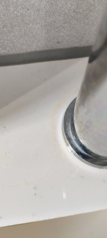

Hallo,
hierbij een vraag over het schoonmaken van de badmeubel.
Rond de kraan ontstaan in de loop van de tijd geelachtige ringen (zie bijlage). Volgens mij komt dit door kalk maar kan ook door wat anders (mineraal?). Ik heb deze met wat azijn geprobeerd weg te halen maar dat gaat niet. Materiaal is mineraalmarmer.
De vraag is : waarmee kan ik veilig deze randen veilig verwijderen op een kunststof oppervlak?Afbeeldingslocatie: https://tweakers.net/i/NzVHzgJ57hXh7bi0c8ajun5XLRU=/x800/filters:strip_icc():strip_exif()/f/image/h1cCqipF60SDlt12VTBGKPGQ.jpg?f=fotoalbum_large

Het is helemaal geen (natuur)marmer, TS geeft zelf al aan dat het mineraalmarmer is.
Dat is een (fabrieksmatige) composiet van hars en mineralen.
Het is een materiaal wat gevoelig is voor agressieve (huishoud)schoonmaakmiddelen, schuurmiddelen én hoge temperaturen (>65°C).
De gele ring lijkt op verkleuring van de hars in het materiaal.
Kun je aangeven hoe warm de kraan kan worden en wanneer de wastafel is aangeschaft?

Volgens mij is warmwater ingesteld standaardinstelling 60°C. Wastafel is 5 jaar oud, model is Laguna Facto 786.
En over het materiaal : Mineraalmarmer is composiet idd dus geen steen.
[ Voor 4% gewijzigd door Harbo op 05-10-2025 13:57 ]
  • Yaksa
  • Laatst online: 29-09 22:49
In 5 jaar tijd kan ook het het kunsthars zelf wat verkleuren.
Ik meen ook te zien dat de toplaag van de wastafel hier en daar wat beschadigd is.
Eigenlijk moet je zo'n materiaal voorzichtig behandelen, het is geen geglazuurd keramiek of natuursteen.
Warm water met een microvezeldoek of een melamine sponsje zou voldoende moeten zijn.
Wanneer de verkleuring (mede) ontstaan is door gebruik van verkeerde schoonmaakmiddelen dan krijg je het niet meer weg omdat het materiaal zelf verkleurd is, het zit in het materiaal, niet er op.

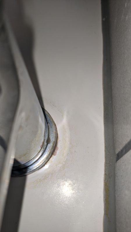

@Yaksa Mijn indruk is alsof toplaag aan af te pellen is. Ik voel dat deel niet glad onder mij vinger als op een ander plek. Er is geen enkel schoonmaakmiddel hierop gebruikt zeker niet agressief. Van iemand krijg ik advies om met allesreiniger te proberen maar was voorzichtig nog. Ik kan met warm water proberen met microvezel doek.
Jij noemde ook hars als de migelijke oorzaak. Op deze foto is iets geel / oranje achtig te zien wat onder de kraan komt. Ik weet niet of dit hars of wat anders is.Afbeeldingslocatie: https://tweakers.net/i/tuTqaph6XId44NAelXDuptJEW70=/x800/filters:strip_icc():strip_exif()/f/image/W4i4dJ3WFluF5kx6dXTzDXO8.jpg?f=fotoalbum_large

Ik heb exact hetzelfde, zag de eerste kringen na 1 jaar verschijnen.
Lijkt niets aan te doen, ik weet ook niet hoe ze zijn ontstaan. De kringen zijn enkel zichtbaar rond de kranen.
