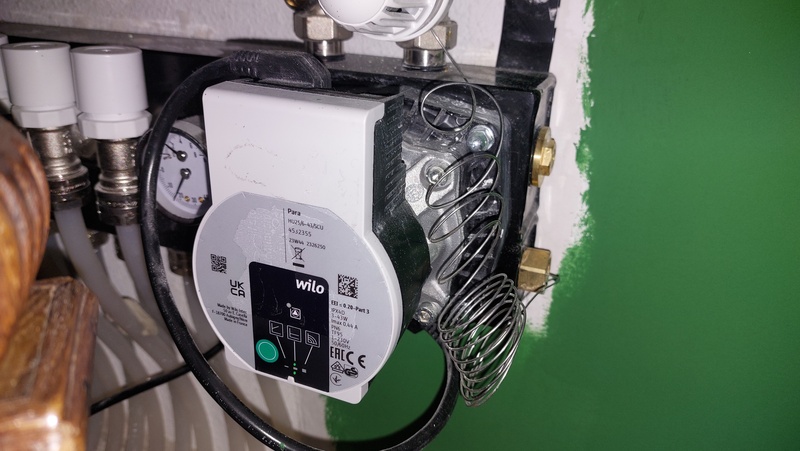

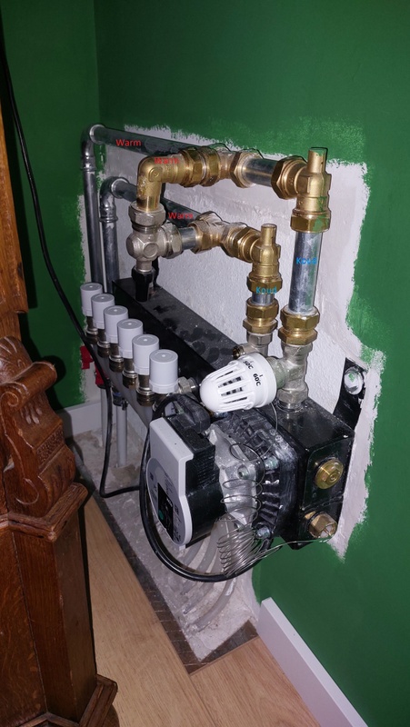

Het begint kouder te worden dus we zijn er eindelijk aan begonnen om de nieuwe vloerverwarming in gebruik te nemen in onze nieuwe woning. Echter is er na een paar dagen nog niks veranderd qua temperatuur van de invoer en uitvoer van de vloerverwarming, beiden rond de 16 graden. Het lijkt erop dat het warme water niet voorbij de aanvoerkraan komt. Maar ik weet er te weining van daarom hoop ik dat 1 van jullie misschien een idee heeft wat het probleem is.
Heb ook 2 plaatjes van de installatie toegevoegd en aangegeven welke leidingen wel warm zijn of koud zijn.
Het lijkt erop dat het warme water de pomp niet ingaat en dan wordt het dus ook niet warm. Maar hoe zorg ik ervoor dat dit het wel gaat doen? Of misschien is er iets heel anders aan de hand.
Afbeeldingslocatie: https://tweakers.net/i/XFO_nCntJITh9FU2WPr_Vm_ID7s=/800x/filters:strip_icc():strip_exif()/f/image/CeqjRPuY2x0tTHYR4DeCHhlI.jpg?f=fotoalbum_large
Afbeeldingslocatie: https://tweakers.net/i/2M6kztczd3LKOMn4-Z0b-lr4w8o=/x800/filters:strip_icc():strip_exif()/f/image/5Yje4BmJfeOOkdwIpZFJdUoZ.jpg?f=fotoalbum_large

Draait de pomp van je verdeler?
Knietjes bovenop de verdeler ook ontlucht?
Waar staat de thermostaatknop op?
Je water gaat nu gewoon direct via de bypass terug de retour in. Dus of je hebt lucht in de leiding tussen bypass en verdeler, of je thermostatische beveiliging werkt niet of zit dicht.

Staat het voetventiel (in de buis links van de thermostaatkraan) wel open?

Het zou wel eens kunnen dat het kraanhuis achter de regelknop vast zit als deze een poos heeft dichtgezeten. Zet de knop eens op 60 graden (vol open) en draai dan de knop los. hierna komt er een pin in het zicht op het kraanhuis, kan je deze indrukken en veert die dan weer terug? (indrukken zal niet aan met je vingers gebruik hiervoor iets plats van metaal bijv.) Als deze niet beweegt kan je deze voorzichtig proberen weer gangbaar te krijgen door voorzichtig met een een tang het pinnetje in en uit proberen te bewegen. Wanneer je het pinnetje kan indrukken en deze vanzelf weer naar buiten komt kan je de knop terug monteren en weer op 35 á 40 graden instellen.

- zet retour ventiel open (dat is een klein schroefje in de retour leiding. Vlak naast de thermostaatknop)
- draai elke groep open. Dat zijn de witte knopen boven elke groep.
- begin opnieuw met opstookprotocol...
Lukt dit niet dan:
- wordt de aanvoerleiding wel warm?
- draait de pomp? Zet die anders tijdelijk op stand maximaal
- vloerverwarming ontluchten (kan hardnekkig zijn bij vvw)
