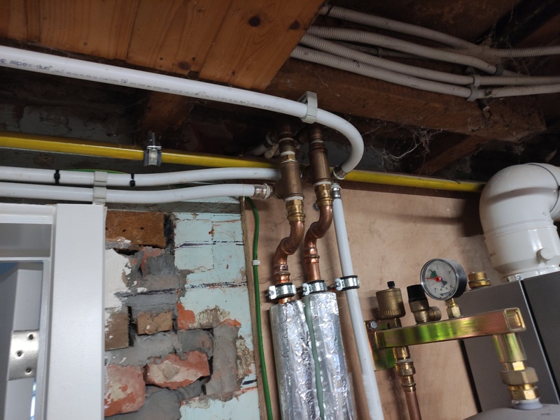

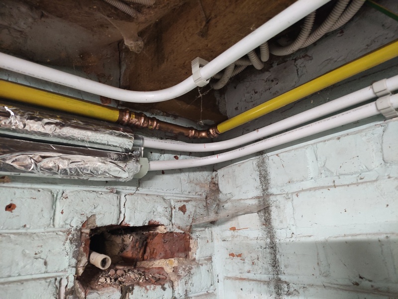

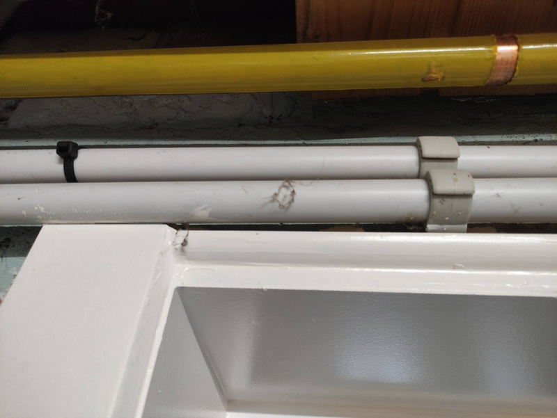

Mijn vraag
We zijn wat verwarmingsbuizen aan het isoleren in een onverwarmde garage van mijn ouders. De buizen liggen zacht uitgedrukt nogal bizar en heel dicht bij de muur. De meeste buizen zijn ondertussen geïsoleerd mits wat inventief om te gaan met de isolatie maar we zitten nog met twee stukken waar we er niet aan uitgeraken.
Afbeeldingslocatie: https://tweakers.net/i/1cITeKODVYlXG776lp1J3E252Eo=/800x/filters:strip_icc():strip_exif()/f/image/3Afej3C2LK4gTI7V0sHqHvA6.jpg?f=fotoalbum_large
Afbeeldingslocatie: https://tweakers.net/i/op3PvMDxYZXms1lLddXqiqjnYN4=/800x/filters:strip_icc():strip_exif()/f/image/LaGgFAwi10Wk4Z0oAILLZviN.jpg?f=fotoalbum_large
Afbeeldingslocatie: https://tweakers.net/i/O0Oon4TdaK4En7eELpxVEGgrLUM=/800x/filters:strip_icc():strip_exif()/f/image/g50euA0RaJHTa76Tj9kNfZHV.jpg?f=fotoalbum_large
Isolatie tape zou een mogelijkheid zijn
Ik dacht ook aan een kabelgoot er rond te doen en deze dan op te vullen met stukjes glaswol OF pur maar dat laatste lijkt me nogal een knoeiboel hoewel het dan waarschijnlijk overal tussengaat (in theorie althans)
Iemand een ander idee of een gelijkaardige situatie gehad?
