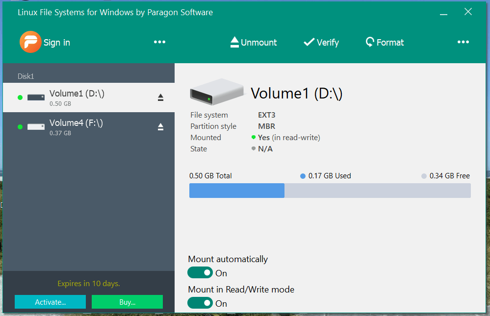

Een kleine update. De HDD-behuizing is bezorgd en ik heb beide NAS schijven na elkaar erin gestopt en aan de laptop gekoppeld.
O.a. met Linux file system tools en Ext2 Volume Manager proberen te koppelen.
Dit is HDD1 (de nog 'werkende' schijf) met Ext2 Volume Manager (Disk 0 is SSD van mijn laptop):
Afbeeldingslocatie: https://tweakers.net/i/yDJfGixc20hRX-BeH35BWkstCyE=/fit-in/4000x4000/filters:no_upscale():strip_exif()/f/image/8pisJcVhHIjKu2A8Zaj9QCeM.png?f=user_large
HDD2 (de kapotte schijf) met Ext2 Volume Manager (Disk 0 is SSD van mijn laptop):
Afbeeldingslocatie: https://tweakers.net/i/e-uqn3zBsLsKz26xVyUKdCjGtsg=/fit-in/4000x4000/filters:no_upscale():strip_exif()/f/image/NtqpQUBui8IWx42OWlkOkxbo.png?f=user_large
Wanneer gekoppeld zit Windows Schijfbeheer ze zo (beide gelijk):
Afbeeldingslocatie: https://tweakers.net/i/xcbM3D9NR0ZRg2JqumE2nCZuu30=/fit-in/4000x4000/filters:no_upscale():strip_exif()/f/image/hd5rbuYbCto3afdD2BmfwjW7.png?f=user_large
Linux File Systems kan ik niet zoveel mee, die geeft bij beide schijven dit:
Afbeeldingslocatie: https://tweakers.net/i/EatcjRs0iElxbo9JW0oczDMkBRU=/fit-in/4000x4000/filters:no_upscale():strip_exif()/f/image/KC9qTt6YbxUYUOUDyXolRgyA.png?f=user_large
Linux Reader ook geprobeerd; die zag de schijven ook, maar daar kwam ik ook niet verder (weet niet meer wat daar uiteindelijk niet werkte).
Als ze vervolgens hierdoor in Windows verkenner verschijnen kan ik de gewenste partitie niet openen; verkenner vraagt mij of ik deze wil formatteren en bij annuleren (uiteraard) geeft deze aan dat het onbekend bestandsformaat (ten minste; ik geloof dat er bestandsformaat stond).

Het feit dat een van beide schijven als filesystem RAW heeft tekenend is dat die schijf corrupt is. Ik zou daarom die tweede schijf niet meer aanzetten als je er ooit nog iets mee wilt.
Ook lijk je alleen de swap (en andere systeempartities) te hebben geopend en niet de datapartitie, maar die is waarschijnlijk (deels) stuk vanwege de JBOD configuratie. Het openen zul je eigenlijk aan een computer met Linux (of via een live omgeving) moeten proberen en niet met Windows, maar lees eerst even onderstaande:

DMDE: Data Recovery Software
Ik denk dat ik die eens ga proberen. Ik haal de SSD en schijven uit de Elitedesk, monteer een andere lege SSD in Elitedesk en installeer er even Windows 11 op. Dan beide Qnap schijven installeren en dan met dat programma kijken of die wat kan vinden.
EDIT: gedaan. W11 op Elitedesk en beide "Qnap" schijven geinstalleerd. DMDE kan ze zien en lijkt er ook de JBOD configuratie uit te kunnen halen (kan ze zien als 4TB).
Maar ik snap verder weinig van het programma, dus eens goed inlezen.
EDIT #2: Holy crap. Ik probeer nu even DiskInternals Linux Recovery en dat *lijkt* te werken. Ik zie bestanden en als test even wat opgeslagen op de PC. Lijkt goed te gaan.
Ik heb nu al wat opgeslagen wat ik kwijt was. Eens kijken wat ik nog meer kan vinden.
Fingers crossed.

Nou, ik ben er dus even voor gaan zitten.
Zoals gezegd met DiskInternals Linux Reader (niet Recovery) kon ik door de schijven kijken.
Ik heb al verscheidene mappen en bestanden kunnen veiligstellen.
Aan de hand van de bestanden die ik vanmiddag/vanavond heb gekopieerd; was de laatste backup naar de Seagate rond begin maart 2025 gemaakt en kreeg ik problemen met de NAS op 3 oktober 2025.
(zie: Piet91 in "Het grote QNAP topic - Deel 2").
Dus de bestanden die ik eventueel tussen die data op de Qnap had opgeslagen, zijn dus de bestanden die ik moest proberen terug te krijgen.
Zoals ik in de OP al aangaf; verwachtte ik niet de meest belangrijke bestanden.
Wat ik tot nu toe heb gevonden zijn het een 80-tal CCTV-opnames (aan de hand van de meest recente kon ik de laatste backup(datum) naar de Seagate bepalen), een aantal mapjes met foto's van familie (die ik ook al naar hen had gestuurd, dus in theorie waren we die niet kwijt) en een aantal TV-opnames (gemaakt met een Humax en destijds overgezet naar de Qnap).
Eigenlijk precies de bestanden die ik het verwacht.
Komende dagen nog maar eens rustig af en toe de Elitedesk en Linux Reader aanslingeren en met een frisse blik rondkijken of ik nog meer kan vinden. Heb wel het idee dat Linux Reader niet alles kan vinden of dat er bestanden beschadigd zijn geraakt; zo heb ik 1 TV-opname die beschadigd/corrupt is.
Dus wie weet welke bestanden nog meer ontbreken; en probleem is dat ik ook niet weet wát ik op de NAS heb opgeslagen tussen maart en oktober 2025.
Maar goed; onder de streep heb ik nu wel meer terug dan wanneer ik niets van de Qnap schijven had kunnen halen...
