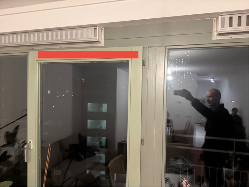

Hoi Tweakers,
Ik heb een vraag voor een vriendin die onlangs in een nieuw appartement is gaan wonen. Zij wil graag rolgordijnen plaatsen op haar ramen, maar ik twijfel of dit wel een goed idee is, gezien de constructie van het kozijn.
De situatie:
Er zit één groot kozijn in de muur, maar dat is onderverdeeld in meerdere afzonderlijke ramen/frames.
Mijn vriendin heeft individuele rolgordijnen besteld voor elk raamdeel (dus niet één breed rolgordijn, maar meerdere smalle). Deze zijn op maat gemaakt, dus retourneren is waarschijnlijk geen optie.
De rolgordijnen zouden direct op het houten deel van het kozijn gemonteerd moeten worden, boven elk raamdeel.
Mijn zorgen:

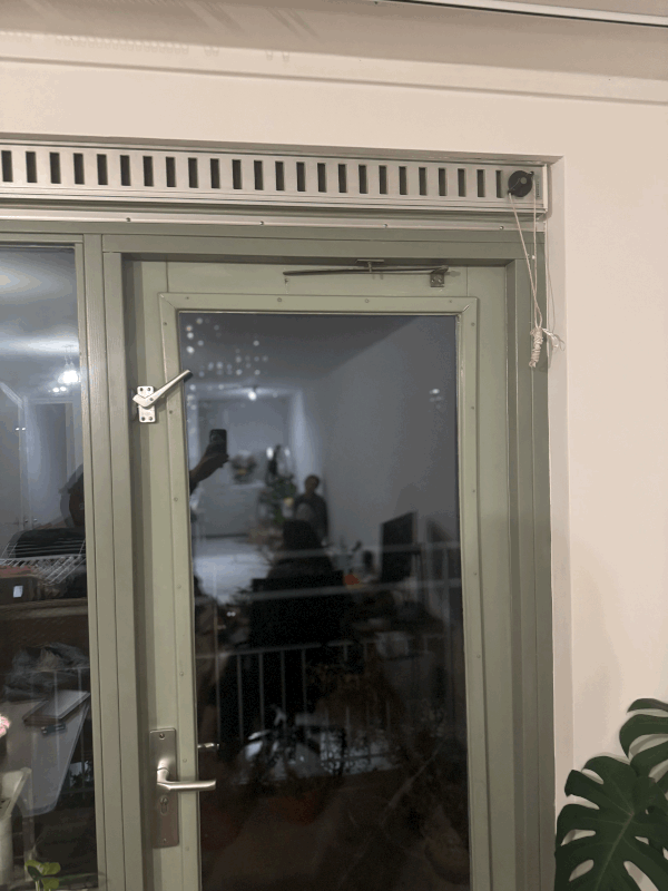

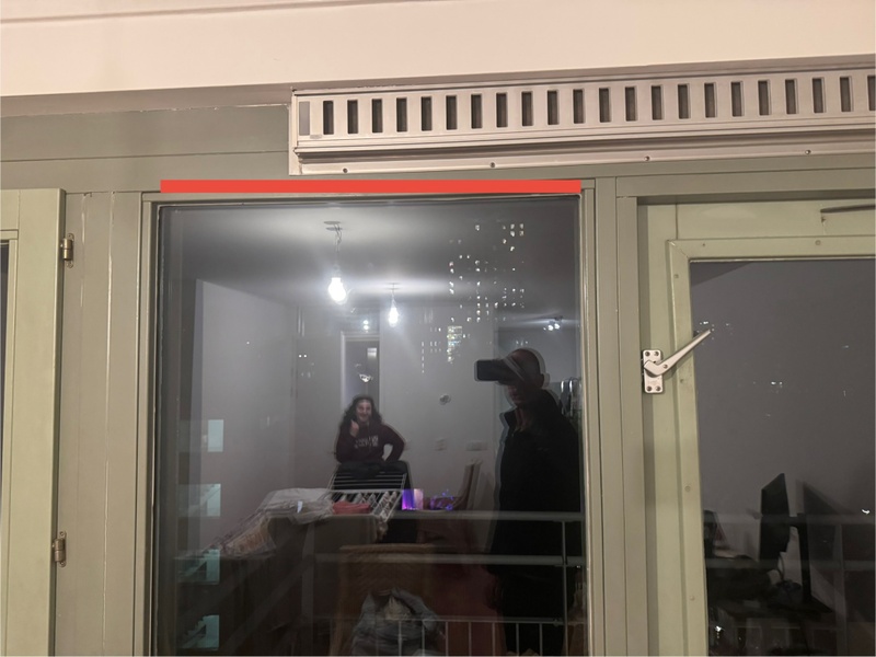

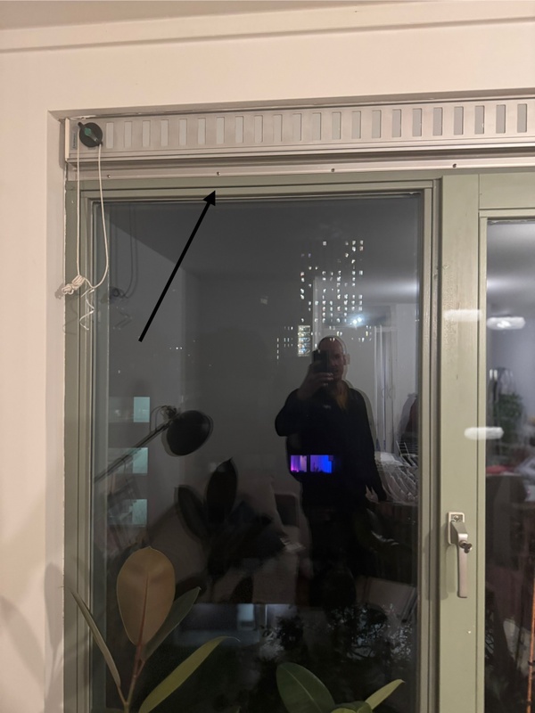

Ruimte: Er zit heel weinig ruimte tussen de bovenkant van het raam en de ventilatieroosters die erboven gemonteerd zijn (zie foto’s). Ik ben bang dat de rolgordijnen niet mooi op één lijn komen te hangen.
Boren in het kozijn: Waar het raam sluit in het hout (de sponning), komt het glas dicht langs de binnenkant van het kozijn. Ik ben bang dat we bij het schroeven te dicht bij dat deel komen en mogelijk in het glas of het sluitvlak boren.
Esthetiek: Omdat elk raamdeel zijn eigen rolgordijn krijgt, wordt het bijna onmogelijk om alle rolgordijnen exact op dezelfde hoogte te monteren. Het risico is dat het er rommelig uitziet.
Alternatief idee: Mijn vriendin zegt dat, áls het monteren met schroeven niet lukt, ze sommige rolgordijnen misschien wil lijmen op het kozijn. Zelf twijfel ik of dat stevig of duurzaam genoeg is.

Mijn vragen aan jullie:
Heeft iemand ervaring met dit soort kozijnen en individuele rolgordijnen?
Is het technisch haalbaar om ze hier netjes en veilig te monteren, zonder dat je te dicht bij het glas/sponning boort?
Heeft iemand ervaring met het lijmen van rolgordijnen op hout, en is dat een goed idee of juist af te raden?
Of zouden jullie dit helemaal niet aanraden en eerder voor een alternatieve oplossing gaan (bijv. één groot rolgordijn tegen de muur of een ander systeem)?
Alle tips en adviezen zijn welkom! Ik wil graag weten of dit slim is om te doen, of dat ik mijn vriendin beter kan waarschuwen dat dit waarschijnlijk niet netjes of praktisch gaat worden.
Alvast bedankt!

kun je niet eerst een lat op het kozijn monteren, zo hoog mogelijk tegen die roosters aan zodat je 'vlees' krijgt voor al die rolgordijnen?
  • pman63
  • Laatst online: 23:51
Dat lijkt me gezien de deur en raamklinken best een goed idee, en misschien zelfs wel boven dat rooster zeker als je ziet hoever sommige van die klinken uitsteken.
  • Pindakaas
  • Laatst online: 18-10 17:09
Ik zou ze lekker aan de muur bevestigen boven de kozijnen, scheelt een hoop gedoe.
Als je ze wilt laten meebewegen met de raam/deur dan kan je ze daar wel monteren zo te zien. Krijg je wel hoogteverschillen ja. Maar dat krijg je anders sowieso wel lijkt het.

No Hands schreef op vrijdag 3 oktober 2025 @ 20:09:
Slim! Ga ik idd even naar kijken
