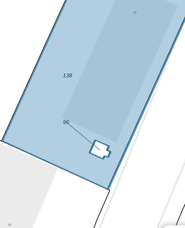

We zijn ons langzaamaan aan het voorbereiden op wat graafwerkzaamheden. Ik weet niet zeker of ik dat dit jaar nog ga doen, anders wordt het komende lente, maar alvast een KLIC melding gedaan.
Mijn huis was vroeger zowat het enige dat hier bij diens bouw stond.
Achter het huis (op mijn perceel) is begin jaren 80 een perceel kadastraal opgedeeld, geheel omsloten door mijn perceel, met als doel daar een tijdelijke stroomvoorziening aan te brengen voor verdere ontwikkeling van de wijk.
De kabel in kwestie is ook niet meer in gebruik; het stroomhuisje al 45 jaar weg.
Eigenaar is officieel de projectontwikkelaar, maar die weten van niets, dus naja.. verjaard gebeuren. Ik ga er geen kadaster- en notariskosten tegenaan gooien iig.
Afbeeldingslocatie: https://tweakers.net/i/shfDuupG77_xCBXkfpqodcSpvFE=/800x/filters:strip_exif()/f/image/b3GaxvxTY500DCPhAK0so7L0.png?f=fotoalbum_large

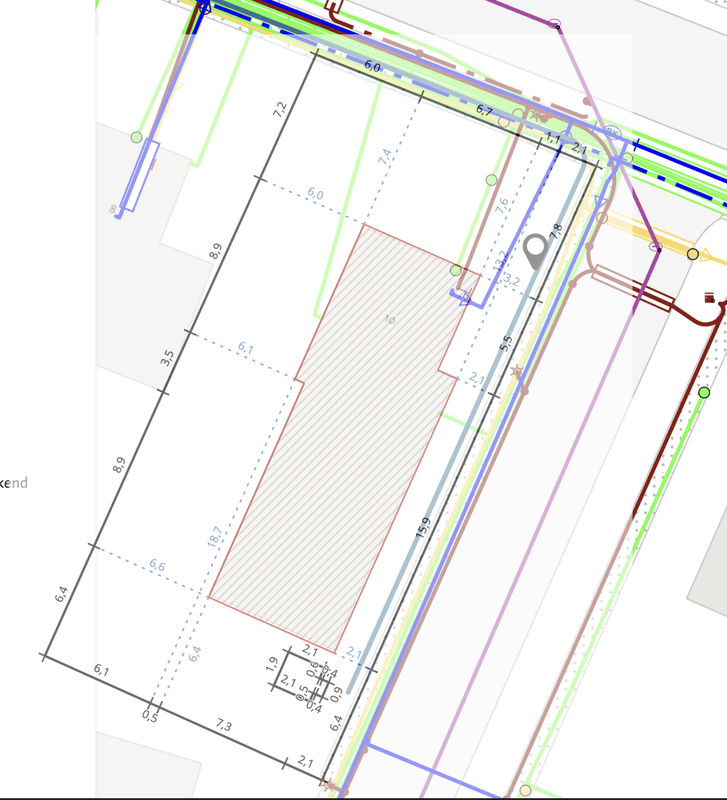

Afbeeldingslocatie: https://tweakers.net/i/SqLUfpxY5W6WrzgNlZhQXnWgmLw=/x800/filters:strip_exif()/f/image/L2Ex242QkiRyLY1m4yanvAr1.png?f=fotoalbum_large
Ik zie op de KLIC ook geen verbinding meer tussen dat stukje perceel en de leiding zelf.
Ik heb Enexis gesproken.
op mijn vraag of de kabel niet verwijderd had moeten worden kwam de reactie dat er ws bij de notaris is vermeld dat er een zakelijk goed over mijn perceel liep.
Ik wist niet van het bestaan van de kabel tot het moment dat ik gister het kaartje onder ogen kreeg. Van het elektriciteitshuisje, althans dat stukje perceel en diens inzet destijds, was ik uiteraard op de hoogte.
Dit was een orientatie-melding. Ik mag op basis hier van niet machinaal graven. Wel mag ik enkele inspectiesleuven handmatig graven om te zien of ik hem tegen kom. Maar dat is praktisch slecht uitvoerbaar.
Ik zie me zelf nog geen gat van 80 cm diep in de tuin graven om te zien of het 80cm onder 'mijn' maaiveld is, of 80 cm onder dat van de straat :P
"Buiten gebruik" betekent idd niet dat ie ook spanningsloos is. :|
In dat geval voor de graafwerkzaamheden, die is 20 dagen geldig, zo vroeg mogelijk opnieuw Enexis contacten, en dan komt de buitendienst kijken waar die kabel precies ligt. Het zijn er 2 overigens.
De kabels liggen op 80 cm diep, maar 80 cm tov wat kon hij niet vertellen.
Het gesprek ging nog niet erg de richting op dat ze dat nu ook al wilden komen doen. Ik zit er echter niet op te wachten dat we kort voordat we willen starten 'gedoe' hier mee krijgen. Ik wil graag weten waar ik aan toe ben, uiteraard in dit stadium. Ik doe niet voor niets een orientatiemelding he.
Ik denk dat ik schriftelijk verzoek om een buitendienstmedewerker die wellicht kan peilen, uitzetten, meten, waar die kabel precies ligt.

Het trafohuisje om die ontwikkeling te verzorgen is dus het 'gat' op mijn perceel, ca 4.5m2 grond geheel omsloten 'in' mijn oprit. Al lang verjaard, en de kadastrale eigenaar verleent alle medewerking als ik de notariskosten maar draag.
Mja naja goed, ik weet niet wat dat voor mij aan toegevoegde waarde zou hebben.
Terug naar de 'hear say':
Omdat de huizen in dit stuk van de straat ca 100 cm boven straat niveau staan, en mijn huis destijds een hoekperceel is geworden door ontwikkeling van de wijk, is er gegraven om aansluiting op de hoofdweg te maken. Dus over de hele diepte van mijn perceel hebben we ca 80 cm hoogteverschil goed te maken. Het verhaal is dus om dat mogelijk te maken, die keerwand is geplaatst van spoorbielzen teneinde de nieuwe (kleinere) kavel niet te laten verzakken.
En dan ontstaat het eerste vraagstuk m.i.: Is de keerwand geplaatst voor mijn tuin op zijn plek te houden, of is de keerwand geplaatst zodát er een openbare weg aangelegd kon worden.
Ik denk het tweede om het eerst bijgevolg mogelijk te maken.
Ik heb ondertussen bij het kadaster een veldwerk kaart opgevraagd. Ze nemen enkele dagen de tijd om te kijken of er aan die kan van het perceel überhaupt bruikbare informatie beschikbaar is.
Tot die tijd heb ik wel een maatvoeringen kaart, met data die natuurlijk ook uit beschikbare kadasterdata komt. En ja, daar kunnen geen rechten aan ontleend worden, maar hoeveel kan zoiets nou helemaal afwijken?
het gaat om de oostzijde van het perceel
Afbeeldingslocatie: https://tweakers.net/i/FKVGbTrGQV7qOe3rorvzyi7HMwI=/x800/filters:strip_exif()/f/image/2RVhSON7PVHTrZRvf3P1oqv0.png?f=fotoalbum_large
Oost en noord zijn openbare weg. Oost is lang na de bouw openbare weg geworden. Ik heb niet helemaal helder van wie precies die grond daarvoor was. Maar dat maakt wellicht ook niet uit, als de (nieuwe) eigenaar in wezen iets aan zijn land doet om een weg te maken.
De verhouding tussen die 3m20 en 2.10 klopt. De 5.50 m lage gevel ligt 110 cm verder terug.
Welnu, ik meet van gevel tot 'binnenzijde' bielzen 2.21. De bielzen zelf zijn 14 cm dik, dus buitenzijde keerwand 2.35. Het is op basis van deze maatvoering dus ook niet zo dat het gedeeld is oid, maar gewoon 11 cm buiten mijn perceel staat, hart keerwand op 18cm buiten mijn perceel. Dat kan zomaar eens die 18cm zijn waar die 10kV kabel loopt.
De kadastrale inschrijving in m2 komt ook overeen met deze buitenmaten perceel, en niet met de 35.6x 0.25 extra. (bijna 9 m2).
Als uit het veldwerk nou soortgelijke cijfers rollen, is het dan niet juridisch zo dat het sowieso niet mijn keerwand is?
Beide kaarten over elkaar heen op basis van de bouwmassa:
Afbeeldingslocatie: https://tweakers.net/i/L87JrkaBukegZR9BMIPY_n8mQCc=/x800/filters:strip_exif()/f/image/A0eUKaWkL7eCeGoaJccCyNXH.png?f=fotoalbum_large

Nog wat dingen gevonden.
tot en met 1978:
Huis in oorspronkelijke bouwmassa en 1 bedrijfsgebouw. Verkaveling weet ik niet.
Afbeeldingslocatie: https://tweakers.net/i/RUxWJIAT-xRLLmBwlBBukHCCAmo=/fit-in/4000x4000/filters:no_upscale():strip_exif()/f/image/5qfKlOFsdnLslYo84uEPXZ7m.png?f=user_large
In 1979:
Huis en bedrijfsgebouwen. Zover ik weet is kort hierna de grond verkaveld en het huis verkocht.
Afbeeldingslocatie: https://tweakers.net/i/pFoHNpCkWIP9-sohWFrIo1SEfnA=/fit-in/4000x4000/filters:no_upscale():strip_exif()/f/image/TwJITYvIXqujQMJ8SyYBB4De.png?f=user_large
In 1989 duikt de (zij)straat voor het eerst op.
Afbeeldingslocatie: https://tweakers.net/i/g8QOe29mgs7Wc9172rTke5pMstM=/fit-in/4000x4000/filters:no_upscale():strip_exif()/f/image/NocCAsIFtkwMQ6pJNcbid0BP.png?f=user_large

De kadastrale kaart van 1942:
Afbeeldingslocatie: https://tweakers.net/i/hvgFbs4NLXPVyEGRQbTzUScDmLY=/x800/filters:strip_exif()/f/image/g7jc3WSfB02ZnEDNZgUGSOAR.png?f=fotoalbum_large
Afbeeldingslocatie: https://tweakers.net/i/lCHYTzq1QSFU-odcTwQujoNnGo4=/x800/filters:strip_exif()/f/image/U3XoQohSiOkxtrmHOBVjE5Mx.png?f=fotoalbum_large
2m10 it is *O*
Incl namen van de perceeleigenaren ook :D
[ Voor 3% gewijzigd door paQ op 18-09-2026 13:17 ]
  • Bockelaar
  • Laatst online: 17:05
vet heh dat soort oude kaarten, heb er via de gemeente van ons huis ook een paar gehad met bouwplannen van ons huis e.d.
Maar dit is dus een onderbouwing van jouw zienswijze richting gemeente: kijk: 2,10 meter vanaf mijn gevel ligt de erfgrens, dus keerwand is jullie probleem.
Tenzij je meer meter dan de 2,10 meter nu in gebruik hebt als tuin en dat al heel lang zo is, maar dat zou hun tegenargument zijn, die hoef jij niet te bedenken voor ze :)
Remember: A CRAY is the only computer that runs an endless loop in just 4 hours...
  • paQ
  • Laatst online: 18:18
Gemeten op de noord oosthoek van de bouwmassa, 3.23 volgens het oude veldwerk.
Afbeeldingslocatie: https://tweakers.net/i/Mraj0EL5Rl1Y1KFBNXSszbyoY3s=/x800/filters:strip_exif()/f/image/obBcafT23vGn8zAP9qeDwHz3.png?f=fotoalbum_large
Bockelaar schreef op vrijdag 18 september 2026 @ 13:24:

Maar dat is alleen OF 1832, OF nu? :?
edit: Hier kun je wel weer goed zien dat de gemeentegrond ca 25cm terug ligt tov de bestrating.
Afbeeldingslocatie: https://tweakers.net/i/GasLOHChw2lMHigz7QDWrhsY5HQ=/x800/filters:strip_exif()/f/image/n5kzh0Lq7hDOHhGCBSwosxFr.png?f=fotoalbum_large
Ergo, de bestrating is later pas in het verlengde doorgetrokken en de nieuw ontstane percelen kadastraal in het verlengde van de openbare weg LANGS de keerwand uitgezet.
[ Voor 36% gewijzigd door paQ op 23-09-2026 12:51 ]

Sja, niemand kan me vertellen of die 80cm diepte gemeten zijn vanaf mijn maaiveld, of vanaf straatniveau. Daar begon dit hele epistel ook min of meer mee. Zal ook afhangen van wanneer die kabels precies zijn aangelegd; voor of na het afgraven van het talud.
Op de klic kaart staan ze 'ongeveer bij de keerwand' ingetekend, maar dat is ook geen vast gegeven is me verteld.
