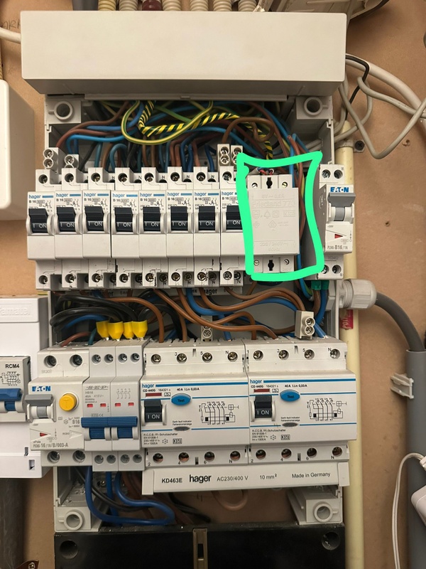

Hi all,
Binnenkort wordt er bij ons een warmtepomp geplaatst, waarbij een nieuwe groep is vereist. Onze meterkast zit behoorlijk vol (zie foto). Om een nieuwe groep te laten plaatsen, is mijn idee om de Beltrafo uit de meterkast te halen en deze in een lege kast te plaatsen (uiteraard laat ik dit doen door een gecertificeerde elektricien).
Dit moet mogelijk zijn toch? Vereiste voor de warmtepomp is een 1 fase 20a type B-karakteristiek aansluiting. Hiervoor heb ik EMAT aardlekautomaat 1-polig+nul 20A B-kar 30mA aangeschaft.

Eerlijk gezegd heb ik het idee dat die kast uberhaupt wel een opfris beurt (en daarmee herinrichting) kan gebruiken.
Wat gebeurt er bijvoorbeeld daar rechts bovenin? Ziet er niet helemaal logisch uit.

Nu is een goed moment om de hele kast aan te pakken. Er is ooit al eens een SEP hoofdschakelaar bij in gebeund zo te zien, en er hangt nog iets anders naast.
Alles weg, en een mooie Eaton/Hager/ABB kast terug zetten. Dus zonder SEP/Emat/Chint troep.
Waarom zou je nu tijdelijke oplossingen zoeken? De juiste volgorde bespaart je veel geld. Eerst de kast aanpakken.

Mr.White schreef op donderdag 2 oktober 2025 @ 16:16:
Inderdaad ideale scenario, gaan we doen als we de meterkast gaan vervangen. Kan ik de beltrafo ook in een leeg kastje (1x4 rijen) hangen en deze met een aftakblokje kunnen koppelen aan een bestaande groep voor de voeding?
Als tijdelijke oplossing?
Je bent de afdekkapjes kwijt, anders had je 'm gewoon veilig tegen de achterwand kunnen schroeven.
Nieuwe beltrafo is waarschijnlijk goedkoper dan een 1x4 rijen kastje.

Kan er niet zo'n zelfde hager 55 kast naast. En dan die SEP ernaast ook daarin stoppen.

Waarom kan die warmtepompgroep niet in dat nieuwe losse kastje ernaast? Dan laat je de rest lekker zitten.

No Hands schreef op donderdag 2 oktober 2025 @ 20:27:
Dat lijkt mij inderdaad ook de makkelijkste weg. Zelf geen verstand van, maar makkelijker om installatiedraad door te lussen (dit doe ik niet zelf)? Heb een 1x4 lege kast met DIN rail aangeschaft. Wil die rechtsboven van de meterkast hangen.
