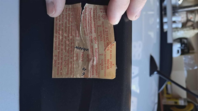

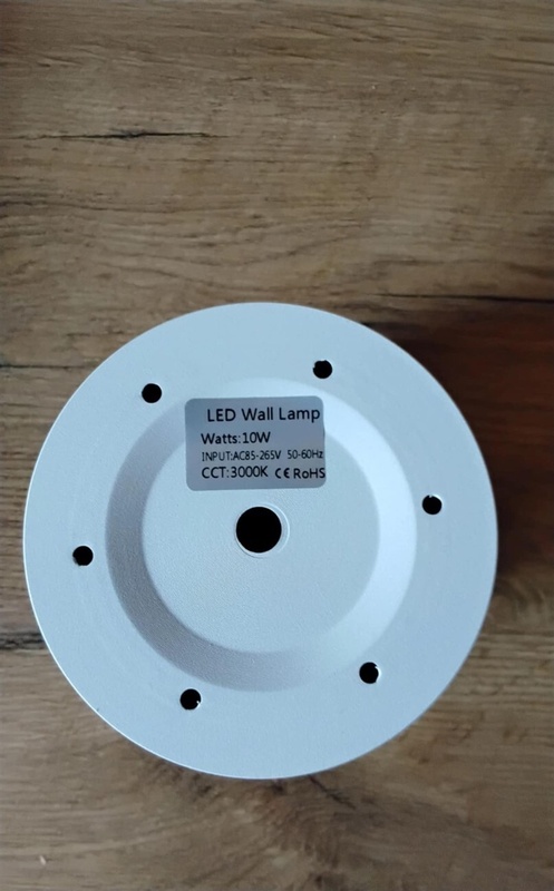

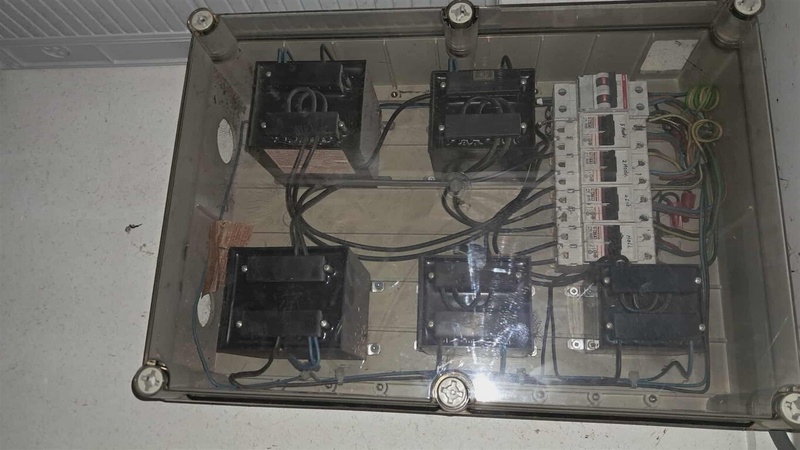

Afbeeldingslocatie: https://tweakers.net/i/OAQUaH8t855pizBntW0X58xCiO0=/x800/filters:strip_icc():strip_exif()/f/image/ZyaLhCnP5aPhT8tKq7TodGFc.jpg?f=fotoalbum_large
Afbeeldingslocatie: https://tweakers.net/i/nyFfPJr783aoM7IUEYiwLGZs6m8=/800x/filters:strip_icc():strip_exif()/f/image/N9FxUqw3IvcNA4Znevu4Vred.jpg?f=fotoalbum_large
Afbeeldingslocatie: https://tweakers.net/i/Zwm6kvATyv6pcRzCfqWodlF92uI=/800x/filters:strip_icc():strip_exif()/f/image/XE1AUxWn6J9IcjDJBk9KuE64.jpg?f=fotoalbum_large

Is de bedrading na de transformator wel geschikt voor 230V of ga je die ook vervangen?

wat voor kabels liggen er naar de spots
wat @OnTracK zegt dus, ik was net te laat :)

@hfolkers @OnTracK draden zijn geschikt voor 230v
