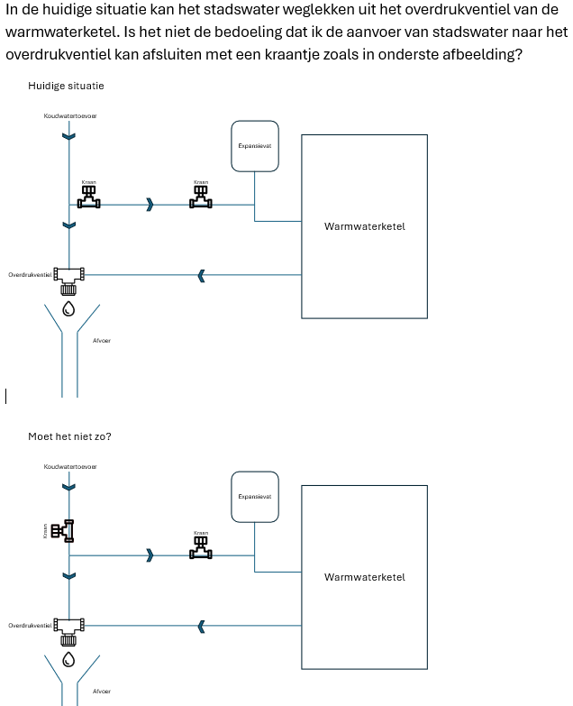

Mijn overdrukventiel lekt constant stadswater weg. Is het niet de bedoeling dat ik via een kraantje de rechtstreekse toevoer van het stadswater naar het overdrukventiel kan afsluiten? Momenteel kan ik enkel de toevoer naar de warmwaterketel afsluiten maar de toevoer naar het overdrukventiel niet. Zie schema's in bijlage om duidelijk te maken wat ik bedoel. Indien het toch zo moet, wat is het nut van het stadswater rechtstreeks te verbinden met dat overdrukventiel. Kan de druk van het stadswater ooit zo hoog worden dat het de integriteit van mijn leidingen in het gedrang brengt?
Ik heb een drukregelaar staan vlak achter de hoofdkraan. Maar daar moet ik de druk heel laag zetten om het lekken te voorkomen. Zo laag dat er amer druk staat op het douche/kraanwater wat niet comfortable is.
Het overdrukventiel is een jaar geleden nog maar vervangen door een loodgieter en lekt alweer.

Er hoort geen vaste verbinding te zijn tussen je cv water en je koud water. Dus daar klopt inderdaad iets niet.
In je cv systeem zit een overdruk, en voor de sww koud ingang zit een een inlaatcombinatie (keerklep+overdruk).
Die zie ik niet op jouw schema.

Een overdrukventiel hoort niet te lekken bij normaal gebruik, die kan versleten zijn, vervangen die hap. Als het niet van jou is dan moet de eigenaar het vervangen.
Als je tekeningen kloppen (kan altijd fout zijn, dubbel controleren), dan zou de warmwaterketel nagenoeg niks doen, en met een beetje geluk krijg je 50% koud water en 50% heet water tot lauw water..
Kan gewoon pech zijn. Ik heb ook eens onderdelen vervangen die meteen kapot waren en het nog een keer opnieuw kon doen.

Een overdrukventiel / inlaatcombinatie monteer je op de koud waterleiding voor je boiler/ketel. Daar hoort niet ook nog eens een warmwaterleiding op te staan.

Normaal vangt het expansievat de drukverandering op (water wat je opwarmt zet uit), als dat versleten is dan is het overdrukventiel de beveiliging zodat je buizen en waterverwarmer niet openbarsten door te hoge druk.
Als er iets van vuil (stukje kalk bijvoorbeeld) in de dichting van het overdrukventiel komt blijft ie druppelen, dan kan je die net zo goed vervangen want die kost niet zo veel.
Check je expansievat.
