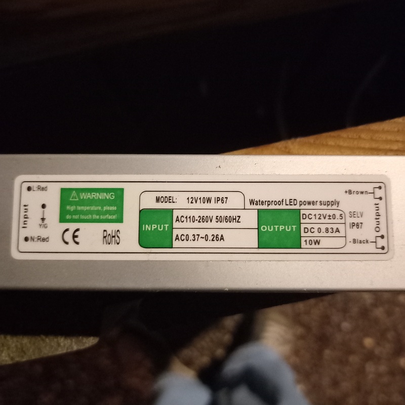

Afbeeldingslocatie: https://tweakers.net/i/znbKybxIJGosT-BoCdofIHEQDjM=/800x/filters:strip_icc():strip_exif()/f/image/JMMWHVQ96BnOT0qJUu2fioXM.jpg?f=fotoalbum_large
Vandaag stond de boel weer te knipperen, dus de driver even gedemonteerd. Geen schade, niet warm, draden netjes vast.
Wat druk uitgeoefend op de behuizing van de driver, en het knipperen stopte.
Toch maar vast een nieuwe driver bestellen denk ik.

dit lijkt op een slecht contact, wat je door druk weer herstelt. waarschijnlijk een breuk in een printspoortje

Met de specificaties op bovenstaande foto een vervangende driver gezocht. Want de leds knipperden na een paar dagen opnieuw af en toe.
Via ali een nieuwe driver bestelt voor minder dan een euro inclusief verzendkosten.
Met nieuwe driver knippert de boel niet meer.
