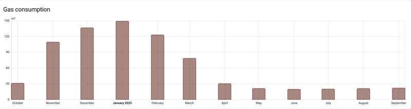

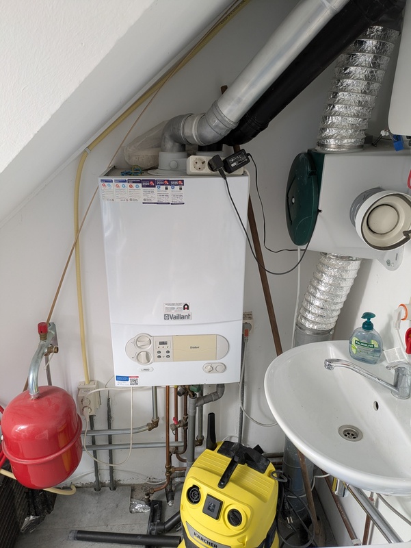

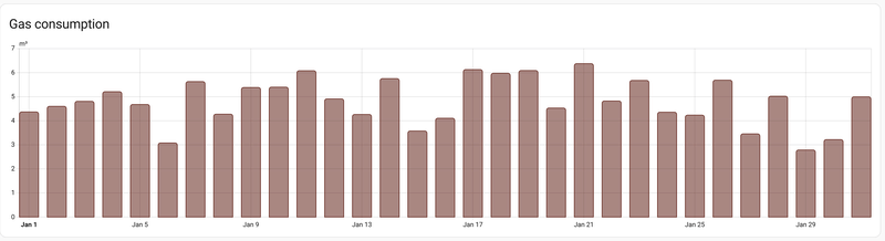

Mijn ketel is uit 2008 (bouwjaar huis) en werkt vooralsnog prima, maar gezien de leeftijd wil ik toch een beetje vooruit denken. Ik heb een relatief grote (160m2) tussenwoning waar geen handige plek is voor een buitenunit. Er is wel een uitbouw en tuin waar plek zou zijn, maar die zijn aan de achterkant van het huis terwijl de installatieruimte (waar nu ook de ketel hangt) aan de voorkant is. Mijn gasverbruik is relatief laag, wat terugverdientijd erg lang maakt. Ik zit nu dus erg te twijfelen of ik gewoon een nieuwe gasketel op moet laten hangen of voor een warmtepomp moet gaan. Ik had zelf al de Nibe S735 gevonden, maar ik vind die wel erg duur en is wellicht ook overkill?
Historisch gasverbruik: ~750 m³/jaar (762m³ over de laatste 12 maanden)

Als het onder de 50 graden niet goed lukt met warm houden zal een warmtepomp nu nog geen reële optie zijn. Tenzij je gaat isoleren of de afgifte drastisch verhoogt met bijv vloerverwarming.
Als je dat niet van plan bent wordt het een nieuwe CV ketel. Je huidige installatie wordt overigens afgekeurd omdat de rookgasafvoer niet is gebeugeld. Dus dat moet ook nog gedaan worden.
Dank, duidelijk. Isoleren zal gezien het bouwjaar verwacht ik niet heel erg veel opleveren zonder heel drastische maatregelen. Vloerverwarming is een te grote investering op het moment aangezien dan ook de hele vloer vervangen zal moeten worden. Dat betekend dat ik me ga oriënteren op een nieuwe CV ketel.
Als je dat niet van plan bent wordt het een nieuwe CV ketel. Je huidige installatie wordt overigens afgekeurd omdat de rookgasafvoer uit meerdere materialen bestaat en niet is gebeugeld. Dus dat moet ook deels vervangen worden.
De installatie is in onderhoud bij een erkend installateur en dit jaar is er al gewoon onderhoud uitgevoerd zonder problemen. Bij een nieuwe CV zal het waarschijnlijk toch vervangen moeten worden.

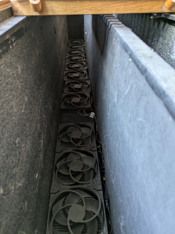

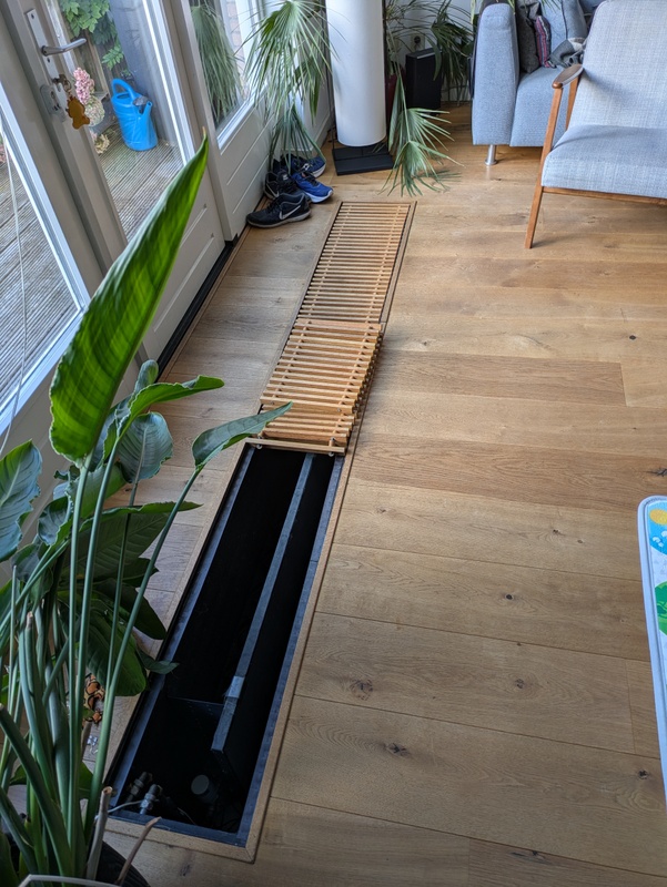

Het is wel verrassend dat die convector put het niet red met ventilatoren. Kun je een foto plaatsen?
Als daar niks aan te verbeteren is, dan wordt het vloerverwarming oid.

Hier zijn wat fotos (let niet op het stof, nog niet aan geweest dit jaar)
Afbeeldingslocatie: https://tweakers.net/i/A2wjMKN3htfy141aGcPx0y5TVEY=/x800/filters:strip_icc():strip_exif()/f/image/NRFtDx0gtMT0sS4eIBUNvKho.jpg?f=fotoalbum_large
Afbeeldingslocatie: https://tweakers.net/i/8tbB4Rzc4I-d4BawS9Q9W9JhnY0=/x800/filters:strip_icc():strip_exif()/f/image/eXdNLZnPmo1vJugeUCdWqC8k.jpg?f=fotoalbum_large
Het probleem is denk ik vooral dat het een grote ruimte is, ruim 60m2 met maar relatief weinig afgifte.
