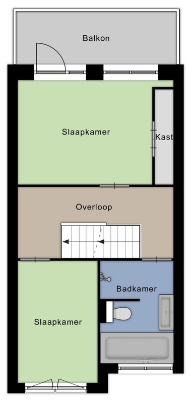

Ik heb een woning met één badkamer, op de eerste etage. Nu vraag ik me af of het mogelijk is om een kamer (de wasruimte) op de tweede etage om te bouwen tot badkamer. Omdat ik er weinig verstand van heb, plaats ik dit topic. Want als het kansloos is, hoef ik niet allerlei bedrijven te gaan bellen.
De situatie is als volgt:
Eerste etage:
Afbeeldingslocatie: https://tweakers.net/i/5FhCBllwfQq6H2Bc7YE4HBwYNqg=/x800/filters:strip_icc():strip_exif()/f/image/2ygbbTI5ZwVUNA1qgXAd60nE.jpg?f=fotoalbum_large
Tweede etage:
Afbeeldingslocatie: https://tweakers.net/i/NHdN0YQ83cFJtl49Y_bo4YbyM_I=/x800/filters:strip_icc():strip_exif()/f/image/H2Ea9JbIACK249fRjbQJidTW.jpg?f=fotoalbum_large
Het blauwe blok links in het midden van de wasruimte is een Zehnder Comfofan, voor mechanise ventilatie. En de blauwe cirkel daarbij is de dikke pijp die eruit gaat, de vloer in.
Zoals je ziet is de wasruimte precies boven de badkamer op de eerste etage. Er is een koudwater aansluiting, waar de wasmachine op aangesloten is. Maar om te douchen zal er dus ook een warm water aansluiting naar toe moeten? Of een boiler die het koude water opwarmt? We hebben momenteel geen boiler. Warm water komt geloof ik via de meterkast het huis binnen (stadsverwarming).
Vragen die ik heb:
  • Zou er in deze ruimte een douche geplaatst kunnen worden, of kan dat helemaal niet, vanwege de mechanische ventilatie?
  • De douche moet zijn water ergens kwijt kunnen. Door de vloer naar de badkamer eronder? Of is dat helemaal niet mogelijk? Is er nog een andere optie?
  • Hebben we hiervoor een boiler nodig? Of moeten we warm water op een andere manier krijgen?

Dan moet er vanuit OF je stadsverwarming OF de badkamer warm water gelegd worden naar de nieuwe badkamer. Alternatief zou je een boiler kunnen plaatsen voor de bovenste badkamer, maar dat kost aardig wat ruimte.
Kosten, tja, het hangt volledig af van je wensen. Je kant een douchekraantje van een paar tientjes plaatsen in een betegelde hoek, of een bad van >10k euro.

Het zou gewoon mogelijk moeten zijn om op de huidige warmwaterleiding aan te sluiten.
Kan wel zijn dat je huidige badkamer op een 12mm leiding zit, en dat gaat mogelijk problemen met waterdruk / te lage waterflow geven wanneer beide badkamers in gebruik zijn.
Zeker technisch haalbaar, ook als je een houten vloer hebt (betonnen is beter though, denk ik).
Kosten, ja het zal echt fors veel kosten om dat iemand te laten doen. Er zal ook flink in de 1e badkamer verbouwd moeten worden (hak/breek werk, aansluitingen maken en weer netjes maken) om bij alle leidingen en afvoer te kunnen, en een kolf bij komen voor afvoer en toevoer leidingen.

Zonder de ins en outs van je woning te kennen; het ziet er zeker haalbaar uit. Zit er nog een zolder oid boven? Dan zou je de ventilatiebox kunnen verplaatsen. Er kan ook een koofje omheen.
Maar je ontkomt dus niet aan hak en breekwerk, ook niet in je badkamer, voor het leidingwerk. Totaalprijs hangt helemaal af van je inrichting en wensen.
Er is geen zolder. We hebben een plat dak.
Ventielatiebox in een koof is wel netjes idd. Thx.

In dat geval, perfect om te combineren. Dikke waterleiding naar een handige locatie, daar een collector met kraantjes naar alle aftakpunten; nieuwe afvoerleiding (met dakdoorvoer om problemen te voorkomen); dan is alles netjes vernieuwd in een slag.
Wellicht bespaar je nog wat omdat je 2 badkamers gelijk laat doen, maar reken er dan wel op dat je enkele dagen je niet kan wassen.

Zo zou je in principe het vocht probleem voor de afzuig unit kunnen voorkomen. Die heeft dan een apart kamertje en er past er nog een wasmachine onder ook met een small en wat planken voor opslag van wasmiddel en eventueel handdoeken enz. voor de boven badkamer.
Dat is vrij makkelijk te realiseren als je toch al zo groot gaat verbouwen. Word de badkamer wel iets minder groot maar je houd een apart washokje wat wel prettig is en je voorkomt vochtschade aan de afzuigunit.
En je kan makkelijk een afzuig rooster naar het hokje realiseren voor de afzuiging die je in de badkamer nodig gaat hebben.
Al de buizen enz kan je makkelijk verbergen achter een ombouw.
