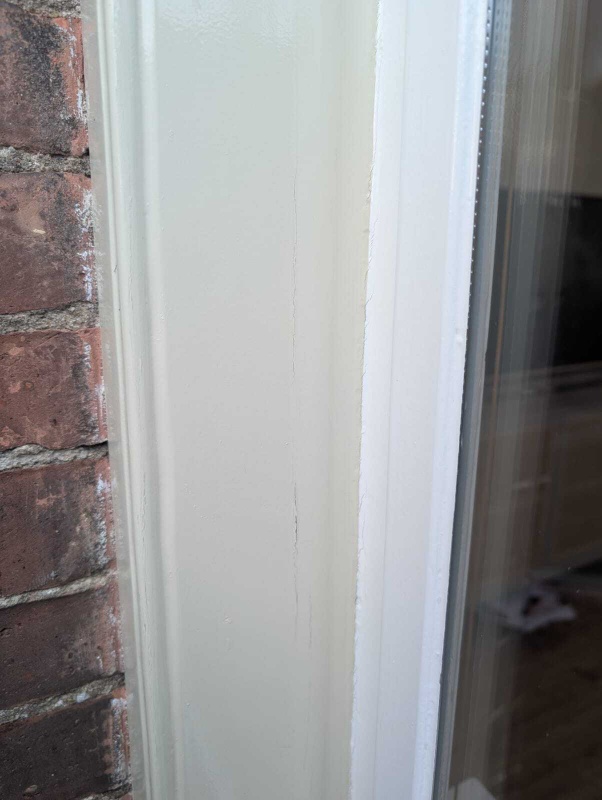

Beste,
Buitenschil huis is circa 5 jaar geleden gedaan door vaklui. Wij wonen nu zelf twee jaar in ons eerste koophuis.
Het schilderwerk ziet er op de meeste plekken nog nagenoeg perfect uit, echter op een aantal punten ontstaan er wat scheuren/ barsten. Ik wil tijdig schilderen en houtrot ellende zo veel mogelijk voorkomen.
Voor mij gaat dit de eerste keer zijn dat ik kozijnen zal gaan schilderen. Ik heb voor mezelf besloten dat ik dit geld liever in de zak houd, dan maar bikkelen. Echter kies ik ervoor niet te gaan klooien met steigers en ladders dus alles van de 1e etage laat ik over aan een prof.
Mijn vraag is eigenlijk of de huidige staat van de kozijnen rijp is voor een nieuwe schilderbeurt.
Zie foto's :)

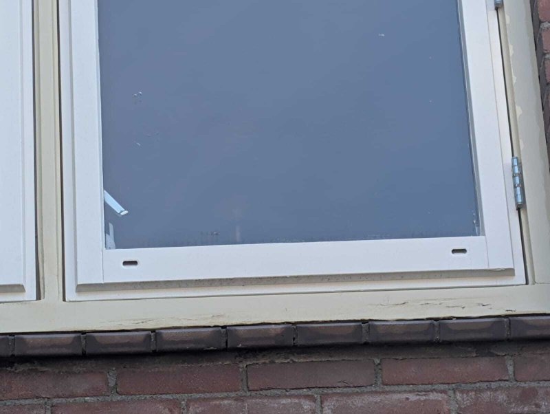

Eerste foto is kozijn 1e verdieping, dat is wel duidelijk zichtbaar.

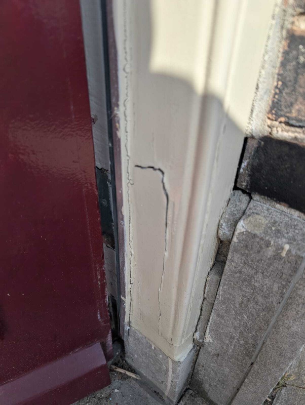

Tweede foto is kozijn voordeur, dat is voor mij misschien nog wel redelijk gemakkelijk zelf te doen. Om die barst moet ik me ook het meeste zorgen i.v.m. vocht.

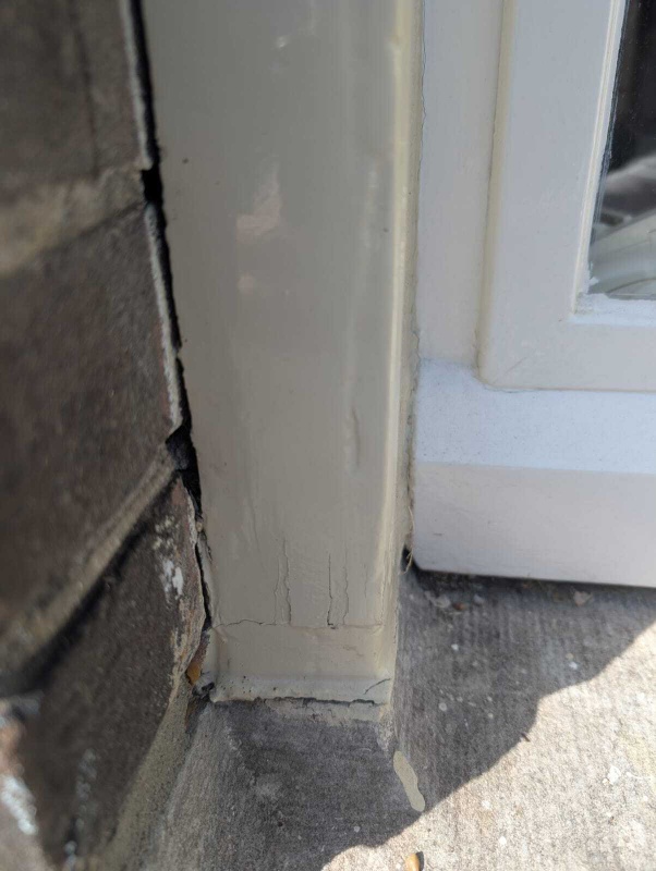

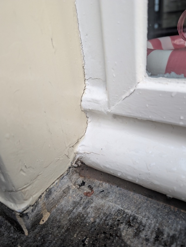

Derde en vierde foto zijn lichte beschadigingen ter illustratie, totale schil bevat enkele van dat soort plekjes.
Laatste foto is boeiboord nok (zeg ik dat juist?). Ook wel een duidelijk beschadiging op een plek.
Verder zoals ik zei, ziet het er eigenlijk piekfijn uit. Wellicht maak ik me druk om niks en kan dit wachten tot het voorjaar of zelfs het voorjaar eruit, maar ik ben er liever tijdig bij.

Ik zou eens met een schroevendraaier op de plekken duwen waar de barsten zitten. Redelijke kans dat het hout daar zacht en dus rot is.

Ik zou die plekken sowieso wegwerken en opnieuw schilderen. Dit ziet eruit als de ideale plek waar vocht in kan gaan zitten, en dus kan gaan rotten (als dat al niet al zo ver is).

Kun je er vanuit gaan dat overal waar het barst er reeds mogelijkheid is tot houtrot?
Ook een kleine horizontale/ verticale scheur?
Kun je dit eenvoudig lokaal oplossen? Ik had de indruk dat ik dan eigenlijk alles zou moeten meepakken namelijk.

Eigenlijk is oktober al niet meer de ideale maand om dit soort reparaties (want dat gaat het worden) uit te voeren. De nachten worden langer en kouder waardoor er 's morgens redelijk snel condens op de kozijnen zal ontstaan. Verder is de zon minder krachtig waardoor die condens (en het vocht wat al in het kozijn zit) minder snel verdampt en richting de winter regent het over het algemeen vaker. Deze kozijnen moeten goed geschuurd, gerepareerd, geplamuurd en in de grondlak gezet worden, dat kun je alleen doen wanneer die kozijnen kurkdroog zijn. Doe je het wanneer er nog vocht in het kozijn zit dan zit je de volgende zomer mogelijk met blaren die ontstaan door het verdampende vocht.

Idee van verf is dat het voorkomt dat er water bij je hout komt en daarmee dus houtrot. Heb je barsten dan kan er dus wel water bij je hout. Verder vind ik het er helemaal niet nagenoeg perfect uit zien, het ziet er eigenlijk best wel slecht uit. Verf die nog goed is die glimt heel erg, wordt het mat/dof dan is het tijd voor een nieuwe laag.
Persoonlijk had ik deze zomer een vergelijkbare plek onderin een kozijn wat 2-3 jaar geleden was geverfd. Dat was een kleinere barst en ik heb een centimeter of 4 hoog en 3 diep weg kunnen freezen. In dat geval hoefde ik de rest niet te verven, maar die verf zag er beter uit dan op jouw foto's.
Lang verhaal kort denk ik dat je niet over een simpele schilderbeurt praat maar meer over een renovatie met wegfreezen en opvullen.

Als het houtwerk 5 jaar gelden door vaklui is geschilderd en er zitten (nu al) scheuren en loslatende delen in het hout, dan vraag ik mij af of de vaklui niet vrolijk over slechte delen geschilderd hebben met hoogglans.
De eerste barsten in lak trekken vocht/water naar binnen en maken de plek ongezien nog verder slechter.
Als hier boven geschreven: de scheuren inspecteren door hier op meer plekken met een schroevendraaier in te prikken om te kijken of je niet doorschiet in houtrot.
De slechte plekken moeten kaal gehaald, behandeld of gevuld, voorbehandeld en daarna opnieuw afgelakt.
Dit wordt een klus voor het voorjaar want we zitten in de herfst en dan is buiten schilderen niet geadviseerd.

Je kunt nu alle slechte plekken weghalen, behandelen en in de grondverf zetten. Dan volgend voorjaar aflakken als de dagen weer langer zijn en minder vochtig. Wordt het in ieder geval niet slechter dan het nu is. Grondverf biedt wel genoeg bescherming tot die tijd.

Alle plekken zijn in principe hartstikke hard als ik wat druk met een schroevendraaier. In mijn oude huurhuis prikte je er zo doorheen voordat ze compleet vervangen werden.
De grootste barst bij de voordeur kan ik als het ware als een heus blokje wat terugduwen naar oorspronkelijke staat, voordat het terugveert. Lijkt alsof de bovenste laklaag op sommige plekken 'loslaat' maar rot is het denk ik (nog) niet.
Is een voordeur schilderen nog wel te doen in oktober bij goed weer of geldt daarvoor exact hetzelfde als kozijnen?

voordeur is nog erger. Doe moet open staan om te drogen (~5 tot 6 uur per verflaag). Het kan wel maar dan moet je wel 2 of 3 dagen thuis kunnen zijn en de deur open laten staan. En dan vanaf 10.00 schilderen op zijn vroegst en hopen dat het droog blijft.

Slecht advies. Nu in grondverf betekend over een half jaar opnieuw schuren en opnieuw in de grondverf zetten voordat je gaat aflakken.

bij die voordeur is een oud reparatie die loskomt, dat zal wel flink wat ellende zijn die eronder zit. Zo te zien is dat verkeerd ingezaagd en weer gevuld.

De voordeur ziet er inderdaad uit als een opvulling die verkeerd uitgevoerd is. Dat repareren is best wel een klus, want ik verwacht dat het afzagen met een multitool wordt en een stuk profiel namaken en eronder lijmen. Als je al opziet tegen verven dan is dat waarschijnlijk een brug te ver.

Waarom? Een beetje kwalitatieve grondverf kan een jaar overstaan.

Een groot deel van die scheuren bestaat uit houtrotvuller.
Uitkappen en nieuwe houtdelen inbrengen met uitzettende houtlijm.
