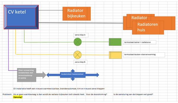

Ik heb een Nefit Topline Compact HRC30.
Er zijn 2 servo's geplaatst: 1 voor de radiatoren en 1 voor de vloerverwarming.
De radiator dichtbij de cv ketel is gekoppeld aan de cv ketel voor de doorstroming.zegt installateur.
Zonder warmtevraag slaat de ketel toch steeds aan en wordt alleen deze radiator heet.
Kan dit voorkomen worden (dichtdraaien levert een foutcode op OY of zo)
Er is al een nieuwe warmtewisselaar, nieuwe branderautomaat, nieuwe kim en servo's geplaatst....
Iemand een tip, advies?
Plaatje:
Afbeeldingslocatie: https://tweakers.net/i/DRKjfrZ59_4lzHcRJ03-uE1jGEg=/fit-in/4000x4000/filters:no_upscale():strip_exif()/f/image/w0mykjgpMQygJk7yQxjIknst.png?f=user_large

3 weg klep die niet meer goed sluit, dan blijft er warmte komen omdat de ketel denk dat er constant warm water vraag is?
Edit is niet op een display te zien waar nu de bedrijfs stand op staat, cv of SWW

In dit soort gevallen wordt de ketel vaak aan/uit gestuurd door een eindcontact in de servo klep. Deze gaan regelmatig defect (einde wordt niet gehaald of blijft hangen) of er is eentje bij vervanging onjuist aangesloten.
Indien met stekkers, servos even afkoppelen en kijken of de ketel wel uit gaat.
