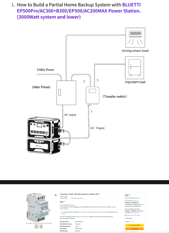

Situatie: Ik zou wensen dat ik de elektriciteit die opgeslagen is op een Bluetti batterij gebruikt wordt elke nacht als de boiler het water opwarmt.
Volgens Bluetti: "Zoals mijn collega destijds ook al heeft aangegeven, is het inderdaad mogelijk om de AC500+B300K-combinatie als een “plugin”-batterij te gebruiken. Dit gebeurt via de netgekoppelde functie in UPS-modus (ononderbroken stroomvoorziening).
Wanneer het AC500+B300K-systeem is aangesloten op het elektriciteitsnet en volledig is opgeladen, kan het door het instellen van de juiste UPS-modus automatisch overschakelen naar ontladen en uw aangesloten apparaten van stroom voorzien:
Standaard UPS-modus: ideaal voor regio’s met een onstabiel elektriciteitsnet. Zodra de netspanning wegvalt, schakelt het systeem automatisch over op de batterij.
Tijdgestuurde UPS-modus: hiermee kunt u specifieke laad- en ontlaadtijden instellen. Zo kunt u bijvoorbeeld tijdens daluren opladen en tijdens piekuren ontladen, om zo energiekosten te besparen.
Aangepaste UPS-modus: biedt de mogelijkheid om een geheel eigen strategie voor laden en ontladen te configureren, afgestemd op uw persoonlijke behoeften.
Op deze manier kunt u, na volledig opladen, zonder handmatige tussenkomst een automatische overschakeling realiseren van netstroom naar accustroom."
Afbeeldingslocatie: https://tweakers.net/i/mGh5kAbVYtX2OcxwMgiQHhZLEss=/x800/filters:strip_exif()/f/image/XfMpaMx3x0776scEWpm6js2D.png?f=fotoalbum_large
Ik ben op zoek naar een technieker die een Bluetti AC500+B300k batterij kan aansluiten bij mij thuis.
Volgens Bluetti heb ik hiervoor volgende accessoires nodig :
* een stekkerkabel met 3 interne draden om die aan te sluiten op de output van Bluetti en via interne bedrading aan te sluiten op een modulaire zekering (zie de zekering hieronder)
* een modulaire zekering: Hager sft225 – Modular Switch 2 Poles 25 A Comun Above i-0-ii (https://www.amazon.de/dp/...yo2ov_dt_b_fed_asin_title)
