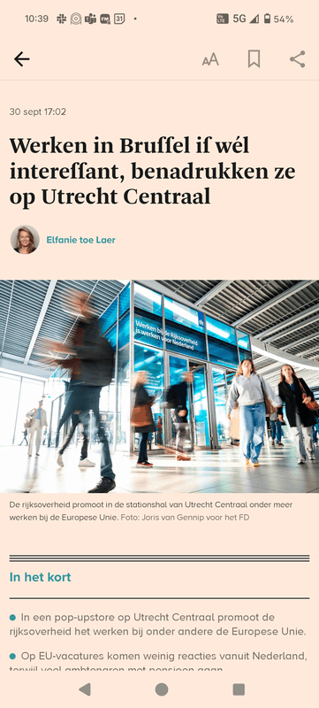

Hi all,
Ben recent overgestapt naar een nieuwe telefoon (Nothing 3a) en na installeren van de FD-app wordt structureel de letter S vervangen door de letter F. In alle artikelen, koppen, etc - zie screenshot. Maakt de app praktisch onbruikbaar. Dit is de enige app waarbij dit gebeurt. Re-install heeft geen effect.
FD support herkent probleem niet en verwijst naar Nothing. Nothing herkent probleem niet en verwijst naar FD. Jullie zijn mijn laatste hoop :)
Enige hypothese die ik heb is dat ik de telefoon setup het gedaan terwijl ik Oostenrijk was - dus wellicht verborgen localisatie issue/ setting?
Afbeeldingslocatie: https://tweakers.net/i/yhM5InqU1hdxq0OVoKf9asUHc88=/232x232/filters:strip_exif()/f/image/mBwvMZIkkPdtzO9LvDI279cr.png?f=fotoalbum_tileAfbeeldingslocatie: https://tweakers.net/i/rGzkkWh8YFL9JS3QWAqB1S2V5os=/232x232/filters:strip_exif()/f/image/LdTneB1lF0onguSwYx6gYSQM.png?f=fotoalbum_tile

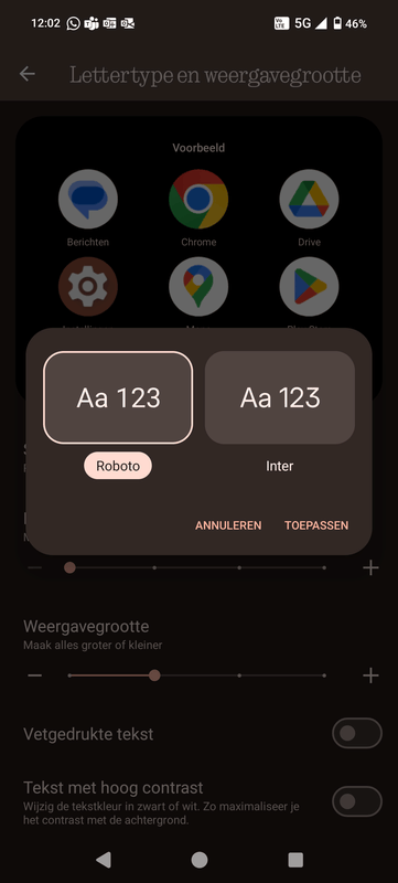

Heb lopen spelen met de Android lettertype settings - dat lijkt te werken!
Android -> Instellingen -> Standaardlettertype -> gewijzigd van Inter -> Roboto
Dan gaat het goed in de FD-app. Bijzonder dat dit issue alleen speelt in de FD app, terwijl dit een system-wide setting is. Lijkt alsof FD de oudhollandsche spelling hanteert in die slecht wordt weergeven in Inter font. Anyhow - a fix is a fix. Thanks om me op het juiste spoor te zetten!

Geen oplossing voor je probleem, maar het is wel gek dat hij niet alleen de F pakt, maar ook nog eens de f gebruikt in het logo van de FD.

Het lijkt een bepaald lettertype te zijn? De hoofdletter S van Verenigde status doet het niet, ook in het 'in het kort' stukje gebeurt het niet.
Wat als je de site in een browser opent? Kun je achterhalen welk lettertype het is en die testen?

Nog gekker, in je 2e screenshot staan de S-en prima bij "in het kort"
Misschien toch een app dingetje?

Het lijkt bij de "serif"-fonts fout te gaan (titel, artikel), de opsomming bij "in het kort" heeft dit niet. Heb je ditzelfde als je dit artikel in de browser opent?
Dit? Wikipedia: Long s

Vroeger werd een S zonder krul onderaan geschreven, maar dan hebben we 't wel over héél lang geleden, nog nooit in een computer font gezien. Het lijkt meer daarop dan op een 'echte' F. (Edit: de lange S dus).
Heb je een artikel in de app met een titel waarin wel een F hoort te staan? Dan kan je vergelijken.

Het is inderdaad een lange s (ſ, die er anders uitziet dan de f). Bijzonder. Als het 1 april was zou het grappig zijn in een krant die immers ook nog de 19e-eeuwse spelling in haar naam gebruikt.

Staat inderdaad in het 2e screenshot. De f van "facturen" is niet hetzelfde als de veronderstelde f die een s had moeten zijn. Toch die long S lijkt het op.

P_de_B schreef op woensdag 1 oktober 2025 @ 08:16:
FD website de in de browser doet het zonder problemen
Ypho schreef op woensdag 1 oktober 2025 @ 08:18:
Denk dat je gelijk hebt, is lettertype gebonden waardoor "in het kort" gewoon goed gaat. Dezelfde pagina openen in Chrome gaat goed. Wiki pagina in Chrome openen gaat ook goed, kan die pagina helaas niet openen in de FD-app, maar denk dat ie dan mis zou gaan.

Misschien kan je dit nog doorgeven aan FD support als je toch nog contact met ze hebt. De ontwikkelaars daar kunnen er dan misschien iets mee
