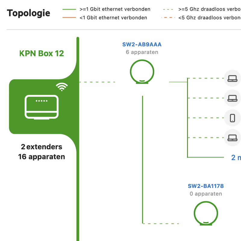

Voor je de superwifi afbreekt zou ik wel echt even een analyse draaien van de signaalsterktes van de nodes onderling. Die informatie helpt je om passende apparatuur te kopen.
een plaatje als onderstaande waar met name de info 5ghz of 2.4ghz met de dbm en linkrate erg belangrijk is

@laurens0619 Je plaatje is denk ik uit het admin-portaal van de box 12? Ik vrees dat ze die met een update hebben "verbeterd", waardoor ik de dbm-informatie niet heb kunnen vinden. Wat ik wel heb gevonden:
  • SuperWifi punt 1 (beneden) is verboden met 5GHz en bitrate 4.08 Gbps / 4.08 Gbps
  • SuperWifi punt 2 (zolder) is verbonden met 5GHz en bitrate 2.45 Gbps / 544.44 Mbps

@Smemi
Weet je dat heel zeker?
Dat zijn wel echt hele goede getallen en daarmee zou je netto 1000/250 moeten halen op je zolder werkplek.
Ik geloof dat een superwifi2, 802.11ax, niet eens een linkrate van 4.08Gbps theoretisch kan halen.
Dat je overal een 5ghz link ziet is wel positief!
kan je er misschien een screenshot van tonen?

@laurens0619 Omdat de interface veranderd is, heb ik het uit meerdere schermpjes moeten destilleren. Misschien heb ik het verkeerd geïnterpreteerd? Overigens heb ik een heel simpel abonnement bij KPN: de 100Mbit/s download, 10Mbit/s upload versie.
Afbeeldingslocatie: https://tweakers.net/i/S--LFkGDMWuHuns1oM3BjIJNi9g=/800x/filters:strip_exif()/f/image/5gYvfK96bYSUnpagZXZu0P4Q.png?f=fotoalbum_large
Afbeeldingslocatie: https://tweakers.net/i/i2_8W8Rp84RED_IRlGXHul1yWIM=/800x/filters:strip_exif()/f/image/KolRNkU67hcrNIuAub7CJsK7.png?f=fotoalbum_large
Afbeeldingslocatie: https://tweakers.net/i/MYvZ4XNFaNjV0ClTn1EuHdKRIhs=/800x/filters:strip_exif()/f/image/u0oTdbvOMGYOJJbxHjpYb18v.png?f=fotoalbum_large

Met die linkrates zou je de volle internet snelheid moeten halen van 100mbit (weet ff niet of je nu 10 of 100 upload hebt?)
Voor de hoogste snelheid kun je een triband setje kopen als de deco xe75 maar das niet gratis.
Met deze linkrates zou een 100mbit boven ook wel moeten lukken met bv 3x een deco x50.

Smemi schreef op woensdag 1 oktober 2025 @ 11:05:
Dank voor al jullie antwoorden! Veel geleerd. De opties:
Powerline
In the mean time ga ik toch nog maar een keer prutsen met de DVS650 powerline adapters. Wie weet kan ik de storingen die dat eerst gaf oplossen door een update, zoals @The_Doman voorstelde.
Daar zou ik niet vanuit gaan. Powerline is de kunst van data versturen over een medium - het stroomnet - dat er nooit voor ontworpen is. Maar uiteindelijk komt het neer op zelfde principes als WiFi of MoCA, alleen andere uitwerking.
Voor goede werking heb je een voldoende sterk signaal nodig en moet dat signaal zonder teveel interferentie doorkomen. Bij WiFi is genoeg signaal meestal je grootste probleem. Bij Powerline is het exact andersom: signaalsterkte is alleen het probleem als je over verschillende groepen moet, of als je prutst met verlengsnoeren. Interferentie is daarentegen je grootste utidaging. Omdat het stroomnet nooit voor dataoverdracht bedoeld is, is er geen requirement dat ander apparatuur de gebruikte frequenties (bij jouw set: 2-68MHz) mijdt.
Nu, wat doe je aan interferentie? Allereerst locatie: je hebt er meer last van naarmate je dichterbij de bron zit. Powerline adapters wil je dus zo ver mogelijk (over je electra gerekend) van schakelende adapters zoals (computer)voedingen en inverters voor zonnepanelen vandaan houden. Dan nog kan iets de boel helemaal wegblazen. Als je onderbrekingen ervaart moet je even nagaan wat op dat moment net actief geworden was: dat is de boosdoener die je wilt vermijden (lees: Powerline adapter of boosdoener verplaatsen indien mogelijk). Als je mogelijke stoorbronnen niet kunt vermijden is contra-intuitief vaak het beste om de stoorbron in de (doorlus) stopcontact op de Powerline adapter zelf te prikken, de meeste adapters hebben namelijk low-pass filters op de doorlus om stoorsignalen eruit te filteren.
Qua signaalsterkte wil je bovenal geen verlengsnoeren gebruiken: altijd Powerline adapters direct in de muur prikken. Verder wil je absoluut op zelfde fase werken - maar dat zit je al als het in het verleden werkte. Zelfde groep is meestal minder noodzakelijk, maar van groep naar groep moet het signaal via de meterkast, dus zal het wel zwakker zijn dan op zelfde groep. Wat in een situatie als dit een goed idee zou kunnen zijn: plaats de Powerline adapter in de meterkast, trek desnoods een netwerkkabel van je router naar de meterkast als die daar niet staat.
Tenslotte de vraag of een ander adapter beter gaat werken... dat hangt af van je stroomnet, specifieker van de vraag of je stopcontacten zowel op zolder als in de hoofdwoning geaard zijn of niet. Jouw huidige adapters hebben maar een antennepaar die op fase-nul aangesloten zitten, dus aarding maakt niet uit. Maar als je wel beschikking hebt over randaarde kun je meer snelheid maar vooral ook stabiliteit krijgen met een set adapters die twee antenneparen hebben ("MIMO" ondersteunen). Daarnaast kun je voor meer snelheid kijken naar adapters die G.hn wave 2 gebruiken ipv de HomeplugAV 2.0 van de huidige adapters, dat levert 2-3 keer de snelheid op - maar verandert weinig aan de betrouwbaarheid. De enige G.hn wave 2 adapters in NL die ik ken zijn de Devolo Magic 1 (SISO, geen randaarde) en 2 (MIMO, randaarde).
3 mesh nodes
Als dat toch weer problemen geeft, ga ik voor drie mesh nodes en bestudeer ik de buyers guide waar @balfnl naar linkte nog eens goed om een keuze te maken. De Asus Zenwifi BD4's stuur ik maar terug: dat is er sowieso eentje te weinig en waarschijnlijk ook niet de beste keuze.
Die guide is een van de betere. Er is een idiote wildgroei aan mesh-sets met ondoorzichtige naamgeving en snelheidsaanduiding. Het is bovenal zaak om je eisen scherp te krijgen.
Als je exact zelfde specs wilt als de KPN SuperWiFi zou je kunnen kijken naar de TP-Link Deco X60. Maar gezien je zeer bescheiden verbinding is de vraag of je die hoge specs nodig hebt.

  • Smemi
  • Registratie: April 2017
  • Laatst online: 10-11 23:18
Dank voor alle reacties! Kabel naar buiten of een powerline adapter buiten inpluggen werkt helaas niet bij dit gebouw. Wel heel creatieve suggesties!
De powerline adapters binnen geven toch te vaak storingen helaas. Ik heb überhaupt niet veel stopcontacten, waardoor ik interferentie niet echt kan voorkomen.
Heb nu dus naar aanleiding van de aanbeveling van @laurens0619 een set van 3 deco x50 besteld. Ben heel benieuwd hoe dat gaat bevallen!

Installatie van de TP-link Deco x50 set is gelukt. Het werkt, maar ik heb wel lagere snelheid op zolder dan met de SuperWifi-punten. Met de SuperWifi-punten haalde ik 53Mbps download, 28Mbps upload op zolder. Met de Deco's haal ik daar nu 40Mbps download en 20Mbps upload.
Iemand een idee hoe dat komt? Of zijn de SuperWifi's toch gewoon beter en moet ik accepteren dat ik "vastzit" aan KPN hardware?

Die super wifi punten zijn van prima kwaliteit en waarschijnlijk beter.
Als je een Experiabox hebt is het zo wie zo slimmer die super wifi punten te blijven gebruiken.
Wifi is voornamelijk afhankelijk van de demping en niet zo zeer van de AP's zelf.
  • laurens0619
  • Laatst online: 00:08
Qua hardware zijn ze vergelijkbaar en imho zijn de resultaten ook vergelijkbaar.
Ik snap niet waarom je met de superwifi slechts 50mbit haalde met een 4 en 2gb linkspeed in de keten. Maar als ik de resultaten nu van je deco zie denk ik dat die data niet helemaal
Klopte
Afhankelijk van de positionering en wanneer meet kan het wat schommelen.
Welke linkspeed tussen de accesspoints zie je? Wat zegt de app?

Hoe kan ik de linkspeed van de deco's zien? Wat ik in ieder geval kan vinden is van main deco naar deco op de kast -40dBm, van deco op de kast naar deco op zolder -59dBm.
  • laurens0619
Smemi schreef op vrijdag 3 oktober 2025 @ 14:16:
Dat is al een goed begin en zijn goede waardes
Zijn de links 2.4 of 5ghz?
De werkplek op zolder, heb je die bedraad aan dr laatste node aangesloten of draadloos?
En indien draadloos, 2.4 of 5ghz en welke dbm?

Bij de links tussen de Deco's kan ik het niet zien, daar staat alleen "Connected to Living Room (2.4GHz/5GHz).
De verbinding met m'n laptop op zolder is momenteel draadloos: ik zou inderdaad kunnen kijken of ik daar nog een kabel kan leggen naar de Deco. De verbinding is nu 5GHz met "Strong" link (gek genoeg kan ik de dbms van andere verbindingen wel zien, maar niet die van apparaten die connected zijn met de zolder Deco).

  • laurens0619
Smemi schreef op vrijdag 3 oktober 2025 @ 18:15:
Toch gek dat zo weinig overhoudt
Ik zou het systematisch per node testen
Laptop met utp aan experiwbox, speedtest
Laptop met utp aan deco1, speedtest
Laptop met utp aan deco2, speedtest
Laptop met utp aan deco3, speedtest
  • franssie
Zijn ze ook daadwerkelijk op die manier verbonden? Dus verbindt de Deco op zolder met de Deco op de kast - en niet direct met de main Deco?
In dat geval staat de Deco op de kast te dichtbij de main Deco en/of de Deco op zolder staat te diep de zolder in.
Bij ideale plaatsing met twee nodes achter elkaar is de RSSi van verbinding 1 gelijk aan de RSSI van verbinding 2. Bovendien wil je in een situatie als dit je bovenste node niet hebben waar je helemaal geen signaal had, maar op 2/3 van de afstand (volgens signaalpad) tussen de hoofdDeco en die plek.
Bij twee draadloze hops vind ik de ervaren prestaties overigens helemaal niet zo raar. Al is de volledige rekensom wat genuanceerder, je kunt grof stellen dat iedere extra draadloze hop de prestaties halveert. Bedenk dat er sowieso ook al 1/3 overhead is in de protocollen. Dus als je op de client een link rate van pakweg 500Mbps hebt, dan zou je bij optimale configuratie verder netto tussen client en Deco waar het mee verbindt zo'n 333Mbps netto halen. Met een extra draadloze hop tussen de Deco's kom je dan uit rond de 166Mbps en met een derde draadloze hop misschien 80Mbps. En dat is bij optimale plaatsing, dus RSSI 1 = 2 = 3. Hier weten we een van de drie helemaal niet, maar bij de andere twee zien we 40dBm vs 59dBm, dus plaatsing is sowieso niet optimaal. Dan moet je uitgaan van de slechtste van de twee verbindingen als bepalend voor prestaties en dan is 50Mbps volledig in lijn der verwachtingen.
Smemi schreef op vrijdag 3 oktober 2025 @ 13:30:
Ik had het hierboven al genoemd: de KPN SuperWiFi heeft 4x4 MIMO (4 antenneketens) waar de x50 maar 2x2 heeft. Dat betekent dat de bandbreedte van de backhaul (tussen nodes onderling) de helft is. Daarom raadde ik voor gelijke prestaties de x60 aan. Dus ja, dit was te verwachten.

Wat is je probleem met KPN? Algehele betrouwbaarheid van de hardware?
Als dat zo is: modem er ook uit.
Dan zou ik op marktplaats een Fritzbox zien te vinden en dan twee of 3 repeaters, minimaal van het type 2400 of hoger. Ik zou met 2 beginnen.
Je kan eenmaal in dat ecosysteem ook nog aan de powerline gaan, maar gezien je omschrijving moet je er hier al mee uit komen. Kabels trekken is altijd beter, maar je hebt al aangegeven dat voor je usecase de snelheid afdoende is en mijn conclusie is derhalve dat je stabiliteit zoekt.
Dan: modem eruit en in de doos, superwifi op marktplaats, gesprek met chatgpt in de prullenbak (stupiditeit verspreider) en op naar de Duitse degelijkheid en wat nuchterheid.
Qua Fritzbox: ik zou voor de 75xx boxen gaan.
En wat doe je daar boven? Beetje online meetings of veel up- en downloaden? Voor meetings is de snelheid van je deco prima.

Dank voor alle uitgebreide reacties! Voorlopig ben ik tevreden met de Deco x50 oplossing. Komende week zal ik merken hoe het gaat tijdens de werkweek, maar aangezien het voornamelijk om videocalls gaat en wat code binnenhalen/pushen voorzie ik niet veel problemen. Ter verduidelijking wat de snelheden betreft: ik heb een abonnement van 100Mbps down en 10Mbps up (ja echt, 10). Als ik recht naast het modem zit (en deco node 1) krijg ik draadloos een snelheid van 98Mbps down en, gek genoeg, 31Mbps up. Op zolder haal ik nu 40 Mbps down en 20 Mbps up (wat dus nog steeds een hogere upload snelheid is dan ik officieel hoor te krijgen).
Wat betreft Deco x50 vs x60: die upgrade had waarschijnlijk nog net wat meer snelheid daar boven kunnen krijgen door betere wireless backhaul, maar ook met meer energieverbruik, dus ik ben alsnog blij met de keuze:
https://tweakers.net/revi...-meer-energiegebruik.html
Ik hoef niet volledig van KPN af: een eigen modem is wat mij betreft te veel gedoe voor te weinig winst. Ik vind het prettig dat ik met deze setup niet meer van KPN-apparatuur afhankelijk ben om wifi naar zolder te krijgen. Als m'n abonnement afloopt kan ik eenvoudig overstappen zonder dat ik het wiel opnieuw hoef uit te vinden.

Kleine update: vandaag 80 Mbps download en 30 Mbps upload gemeten op zolder. Thuiswerken gaat dan ook helemaal prima!

@Smemi
Mooi om te lezen :)
Toch had ik met jouw signaalsterkte nog wel iets hoger verwacht maar je blijft natuurlijk met 3 apparaten tegelijk op een bepaalde frequentie wifi verkeer genereren. Een X60 met 4x4 was inderdaad een betere keuze geweest voor het geld of een XE75pro met aparte frequentie voor backhaul maar dit zou ook al goed genoeg zijn.
Je laatste client bekabeld aansluiten zou al verbetering moeten geven, heb je dat al eens getest?
