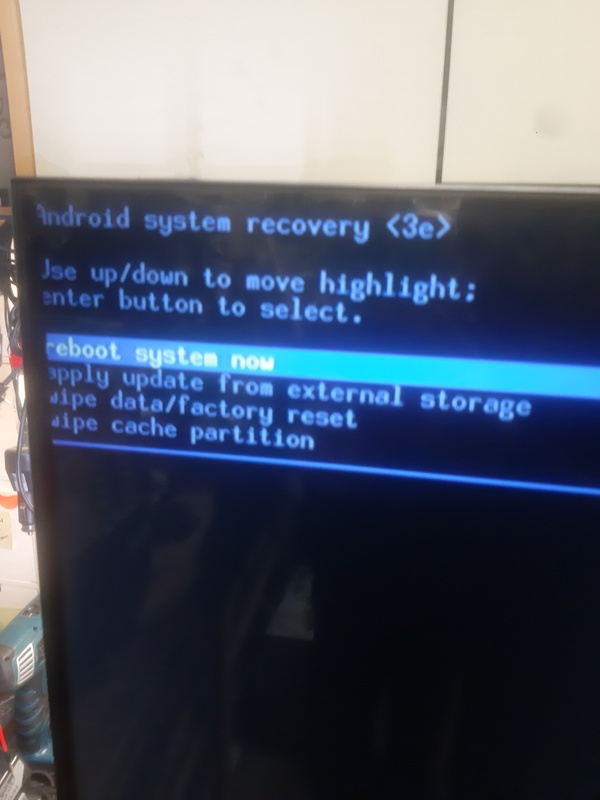

Hallo,
Ik ben nog nieuw op dit forum qua posten (ik lees wel vaak mee).
Helaas heeft mijn 49pus7909 12 de geest gegeven. Hij blijft hangen in een soort recoveryscherm (zie bijlage). Ik heb alle opties inmiddels meerdere keren geprobeerd. Ook die nieuwste software via een USB geistalleerd, maar nog altijd hetzelfde scherm.
Heeft iemand ooit iets soortgelijks gehad of een idee hoe ik dit op kan lossen?
Alvast bedankt,
RoyAfbeeldingslocatie: https://tweakers.net/i/cbIke2ZWhIsmSeuMlwV17V0nFTM=/x800/filters:strip_icc():strip_exif()/f/image/SuPJwDuWYb4F6r32zJ9CeuyA.jpg?f=fotoalbum_large

Is dit probleem spontaan gekomen? of nadat je de TV hebt proberen te updaten?
Welke update heb je geprobeerd te installeren (versie) , en waar heb je hem gedownload?

Dit is de laatste update die ik ooit heb geinstalleerd:
https://www.philips.nl/c-...se-ultra-hd/ondersteuning
Daarna heeft hij een een tijd gewoon prima gedaan. Het probleem deed zich spontaan voor toen ik enkele dagen geleden de TV aanzette.
Deze update heb ik ook weer gebruikt om vanuit het recovery menu via USB te installeren. Dat deed hij ook (al was de update met 2 minuten klaar wat ik vrij snel vond). Maar wederom terug naar het recovery scherm.

Volgens mij moet je juist niet de laatste firmware gebruiken, maar een daarvoor. Heb je dat al geprobeerd? Een versie terug dus.
