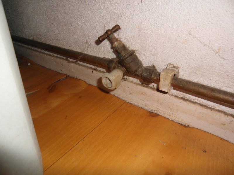

Hallo medeklussers.
Oude keuken heeft een koudwaterleiding met een 'vreemde' kraan voor de vaatwasser. Voor de nieuwe keuken wil ik mijn nieuwe vaatwasserkraan met beluchter op de muuraansluiting monteren. Er komt nu wel water uit de keukenkraanaansluiting (1) . Helaas geen water uit de nieuwe kraan. Ook als ik de kraan eraf laat. (3) . En ook geen water uit de oude vaatwasserkraan die er nog op zit (2) . Ik lees iets van vastzittende keerklep in de kraan. Dat zou toeval zijn dat beide kranen geblokkeerd zijn, maar zelfs uit de muuraansluiting zonder kraan komt geen druppel . Heeft iemand nog een tip waarmee ik verder zou kunnen?
Alvast bedankt!...

Dat er niets uit 2 komt als 1 niet open staat kan kloppen. Die lijkt na het kraangedeelte van kraan 1 te zitten.
3 moet nu heel hard aan het spuiten zijn.. want dat is gewoon een open verbinding.. een blokkade kan natuurlijk, maar is niet heel waarschijnlijk. als dat zo is, dan zou er wel iets uit sijpelen.

Misschien een stomme vraag, maar heb je je hoofdkraan open staan? Zo ja: waar zit de leiding verbonden aan de rest van het leidingwerk en zit daar tussen nog ergens een afsluiter?

Dank. Dat is het vreemde ook. Muuraansluiting is gewoon open verbinding. Was ook best spannend om de waterkraan in de meterkast open te zetten ;) maar wonderwel geen druppel uit aansluiting 3 . Ik heb kraan 1 en 2 apart getest . Uit kraan 1 dus wel water. Daarna kraan 1 dicht en kraan 2 open. Ook uit kraan 2 geen water dus .

En ik neem aan dat in de oude situatie gewoon water uit keukenkraan als vaatwasserkraan is gekomen.. maar ja... nieuwe woning van mn dochter waar keuken er al uit is gehaald , dus niet meer te controleren. ;)

doe kraan 1 eens open en dan kraan 2 ook open. Als je dan water uit 1 hebt, heb je ook uit 2 denk ik.
3 is wel gek als de hoofdkraan nu open staat

gelukkig ook bij jullie verbazing. Ik ben nu helaas op andere locatie maar kan dat nog eens proberen. kraan 1 en 2 tegelijk open. ik heb ook een filmpje gemaakt wat er wel en niet uitstroomt maar lukt me helaas niet om die hier te plaatsen .

Sowieso gek dat 1 en 2 een beetje los bungelen. Normaliter zou je de kranen/aansluitingen vast willen hebben aan de muur lijkt me?
Antwoord op je vraag: Grote kans dat het kleine stukje tussen kraan 3 en de T-splitsing gewoon verstopt zit. Ik zou er hoe dan ook een kraan op schroeven want als ie WEL gaat lekker (door terugslag van de vaatwasser of kraan of iets) dan heb je ineens een waterbalet

Ja das roest
foto van de binnenkant van 3?

Hierbij (hopelijk) het filmpje . https://vimeo.com/1123191711?share=copy
Ik heb uiteraard inmiddels weer de nieuw vaatwasserkraan op de muuraansluiting gezet.
Verstopping zou wellicht kunnen maar dat zowel kraan 2 als 3 geen water doorlaten is vreemd
foto van binnenkant gisteren wel gemaakt maar is erg lastig ..wazig beeld helaas

1 fungeert als afsluiter voor 2, dus dat lijkt logisch. Als je 2 opendraait, en daarna 1, dan zouden uit beide water moeten komen. Je zou dus 2 voor vaatwasser kunnen gebruiken (als deze aanname klopt). 3 afdoppen en klaar.

Water kiest de minste weerstand. dus vandaar dat 2 geen water heeft.
3 zit verstopt dus of even loshalen en checken wat het probleem is. Of afdoppen.
zelf zou ik 3 loshalen (wel even water afsluiten :P ) en van die andere constructie 1 kraan eraan laten.

Ik zou de leiding onder de T splitsing afzagen en dan een nieuw koppelstukje met kleine stukje buis maken.
Weet je tenminste dat het goed zit.

Ik wil het liefst een goede vaatwasserkraan aan de muur en afscheid nemen van kraan 2 . Kraan 1 heb ik uiteraard nog voor de keukenkraan.
Kraan 3 even loshalen en checken wat het probleem is? Hoe kan ik dat eenvoudig loshalen. Het zijn allemaal van die persleidingen waar ik geen gereedschap voor heb .
Ik zat daarom ook al te denken om onder het T-stuk over te gaan op gewone 15 mm koper . Zijn daar standaard verloopstukjes voor ? Die persleidingen is mooi , maar niet voor de gemiddelde klusser ;)

Onder 3 afzagen/snijden. Vandaar opnieuw opbouwen met nieuw spul.

Het wonder is geschied!!! :*) ...er komt weer water uit mijn vaatwasserkraan uit aansluitpunt 3!!
Jullie hadden gelijk .. stopkraan bij 1 sluit ook kraan 2 af . Na openen van stopkraan 1 en kraan 2 komt uit beiden water.
Bij aansluiting 3 kwam er in eerste instantie geen water uit. Ik heb kraan eraf gehad en met een electradraad paar in de leiding gestoken om te kijken hoever ik zou komen. Niet ver dus. Het lijkt of de draad tegen een klep aan komt . Ik kom niet verder dan de pijl op de laatste foto . Ik heb een paar keer flink met de draad tegen obstakel gestoten tot ik ineens wat druppels eruit zag komen . Daarna kraan weer erop gezet op de muurplaat . Hoofdkraan open en ....volop water uit mn nieuwe vaatwasserkraan!
Ik ben er blij mee.
Kraan 2 is eraf gehaald. Vaatwasserkraan netjes tegen de muur . En allebei met water !
Nogmaals dank voor jullie tips en adviezen. _/-\o_
Nog wel 1 vraag: zou het kunnen zijn dat op op die plek in de leiding toch een soort van keerklep kan zitten?
