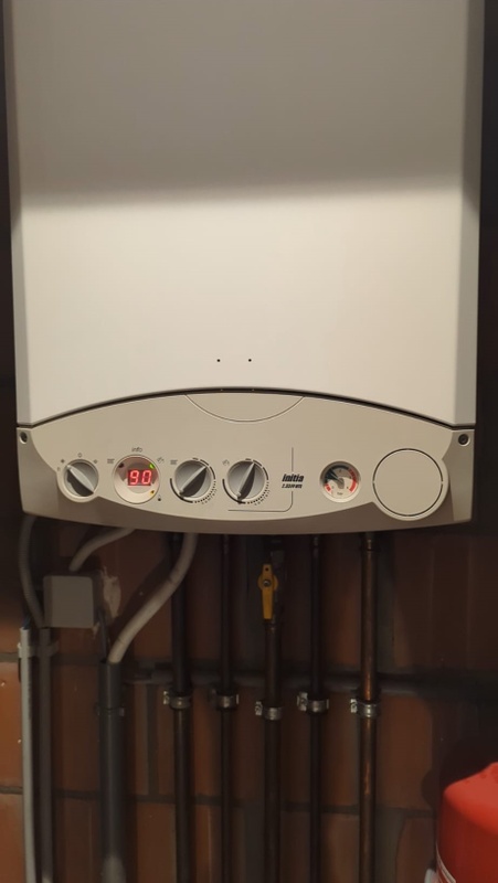

Zoals gevraagd, een foto in rusttoestand (een paar minuten nadat het probleem optrad):
Afbeeldingslocatie: https://tweakers.net/i/ZXX8Uq3F6dHtRJht0vMHNaCgirk=/x800/filters:strip_icc():strip_exif()/f/image/XoAjUiYPzwCmFNAfq9sflo3z.jpg?f=fotoalbum_large
en een foto tijdens de probleemsituatie:
Afbeeldingslocatie: https://tweakers.net/i/iYpN-y-GOhT6Tmp7EU_nKC0ztqo=/x800/filters:strip_icc():strip_exif()/f/image/fOTanj3LxlvfsA8J2dslqd2M.jpg?f=fotoalbum_large
Er treden geen concrete storingen / errors op het toestel op, hij stopt gewoon met verwarmen (lichtje rechtsonder gaat uit), koelt een beetje af en probeert opnieuw.
Zoals je kan zien, brandt het juiste werkingslampje (dat van het SWW, niet dat van de verwarming).
Ik probeerde het al met alle kranen in de woning, ook meerdere tegelijk. De waterstraal is telkens krachtig en het probleem treedt in iedere situatie op.
Wel wil ik vermelden dat de CV-ketel op zolder (2de verdieping) hangt en dat ik nog maar pas 4 radiatoren (2 op het gelijkvloers, 2 op de 1ste verdieping) heb verwijderd en opnieuw heb aangesloten, waarna ik alle radiatoren (van laag naar hoog) heb ontlucht en de waterdruk via de vulkraan aan de ketel heb verhoogd. (Ik heb alle radiatoren gisterenavond ook een tweede keer ontlucht, nadat ik ze allemaal goed had laten opwarmen + afkoelen). Hoewel ik jammer genoeg niet kan nagaan of het SWW voor die ingreep al problemen had, stel ik me natuurlijk de vraag of dit een oorzaak kan zijn. Lucht verzamelt zich meestal in het hoogste punt... de ketel in dit geval? Maar dat ding heeft volgens de handleiding een automatische ontluchter.
