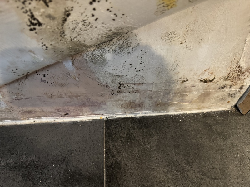

Ik heb een vraagje mbt het oplossen van schimmelvorming.
In onze woonkamer (nieuwbouwwoning 2022) kwam er schimmel omhoog achter de plinten. (zie foto)
Vorig jaar hadden we dit weggehaald en dachten we dat het te maken had met een plant die daar eerst stond. Maar het kwam weer terug.
Daarom toch maar ff de plint eraf gehaald en zag dat de plint aan de achterkant ook vol met schimmel zat maar wel redelijk gecentreerd.
Even dichterbij gekeken zat er dikke spleet tussen tegel en muur. En wanneer ik mijn hand daarboven hield voelde ik een minimaal briesje, maar blijkbaar genoeg om dit te veroorzaken.
Extra info:
- Tegelvloer, genoeg lijm gesmeerd eronder dus kan me niet voorstellen dat er een luchtig gangenstelsel onder zit.
- De vloer doet koelen en verwarmen, kan de reden zijn van het briesje?
- Achter die muur zit de warmtepomp, die geeft natuurlijk ook wat warmte af, maar aan die kant van de muur is alles droog en geen signaal van een lekkage oid.
Nu is mijn vraag kan het kwaad om dit gewoon dicht te kitten? Of is dit een probleem verplaatsen?

Schimmel heeft o.a. vocht nodig om überhaubt te kunnen groeien.
Het briesje wat je voelt kan er voor zorgen dat die plek zodanig afkoelt dat er ter plekke (bij ideale omstandigheden) condensatie ontstaat waardoor daar de schimmel kan groeien.
Schijnbaar is er een open verbinding met de ruimte onder de vloer waardoor er vrijelijk (evt. vochtige) lucht kan stromen.
De spleet opvullen, zodanig dat er geen lucht meer kan stromen, zou het probleem van condensatie op moeten heffen. Daardoor zou schimmelvorming ook moeten stoppen. Het blijft wel een punt van aandacht, het is nou eenmaal zo dat vocht in de lucht ergens condenseert wanneer de temperatuur van die plek onder het dauwpunt raakt.

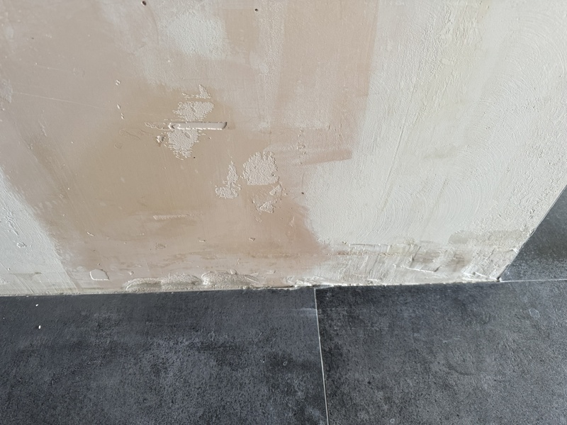

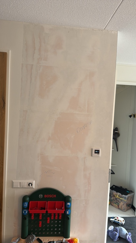

Daar ben ik weer. Paar maanden later. We hebben ten tijde van het openen van dit topic al het behang eraf gehaald, tussen de tegels en de muur dichtgekit. Hiermee eigenlijk uitgesloten dat het onder de vloer vandaan kwam. Maandje laten luchten, opnieuw wezen behangen, en nieuwe plinten geplaatst.
Zitten we vanavond een beetje te kijken tijdens het eten en zien dat het behang weer een beetje loslaat aan de onderkant net boven de plint. Btj aan de plint trekken en merken dat het behang bijna volledig is losgekomen daar. Wat blijkt opnieuw schimmelvorming.
Wat kan dit toch zijn joh? Het is in het midden van de woning, niet tussen de buren of buitenmuren in. De andere kant van de muur is zo droog als het maar zijn kan.
Hebben jullie ideeen of advies van partijen in de randstad die hier de oorzaak van kunnen achterhalen?

  • Rukapul
  • Laatst online: 22:42
Met IR thermometer meet temperatuur op diverse plekken aan beide zijden van de muur.
Met een vochtmeter meet het vochtgehalte van de muur op diverse plekken aan beide zijden van de muur.
Pak de bouwdocumentatie erbij om te kijken of er leidingen of afvoeren door die muur lopen.
Meet ook de voegen want die zien er nu donkerder uit dan de oude fotos.

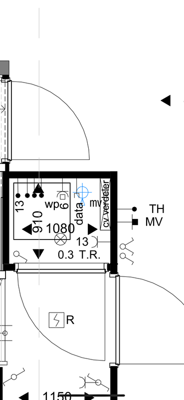

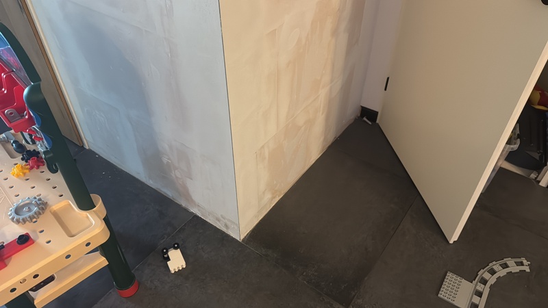

Hier dat stukje van de bouwtekening. Plus nog wat extra foto’s van eind sept toen we alles eraf hadden gehaald. Afbeeldingslocatie: https://tweakers.net/i/2S37-Yo-lN6hj24LW1MDR3z8rOk=/x800/filters:strip_exif()/f/image/RT3A71JjQv7ndaoUC2MtKxBg.png?f=fotoalbum_large
Afbeeldingslocatie: https://tweakers.net/i/FXgCWLR-UuzPFmsFru2bp7RZxmk=/x800/filters:strip_icc():strip_exif()/f/image/K57nMeFzlNS6PwBudQY08R8U.jpg?f=fotoalbum_large
Afbeeldingslocatie: https://tweakers.net/i/OohlCpn3H6dvHGiOjAkx9SicB50=/800x/filters:strip_icc():strip_exif()/f/image/QpimmW8fDRE0f1Fzs7pFJvur.jpg?f=fotoalbum_large

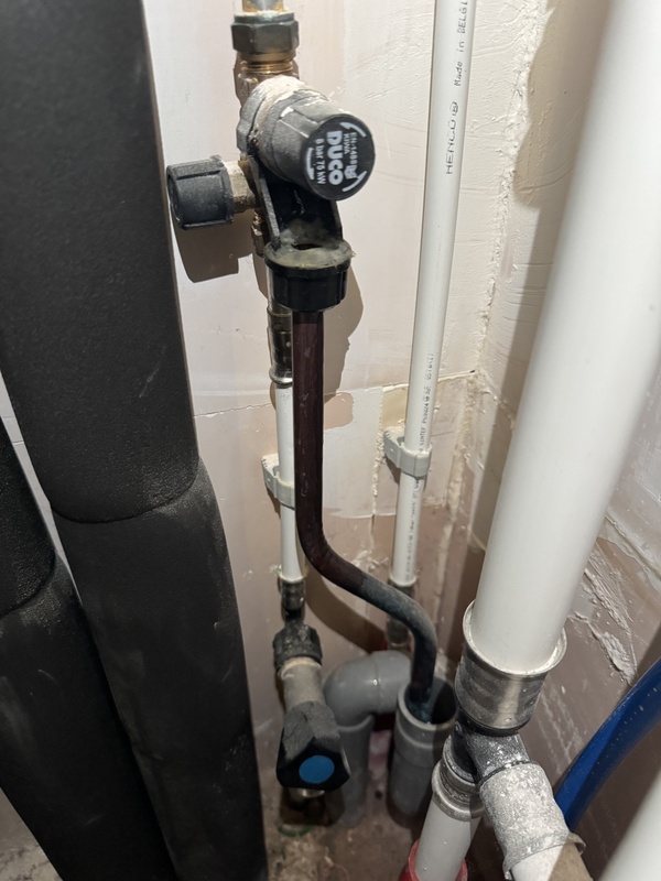

Oorzaak gevonden.. bij die duco draaiknop stroomt het door vervuiling over, de rest van de koperenbuis gaat wel gewoon naar de afvoer, maar door de overstroming druppelt het langs de buis en valt het halverwege naar beneden op de grond. Afbeeldingslocatie: https://tweakers.net/i/vl0qQx2dJHhLC3bQaDhN6FMWqD4=/x800/filters:strip_icc():strip_exif()/f/image/VFVw4ubFjHh7PdDhKfXeoJXX.jpg?f=fotoalbum_large
Bij mijn buurman is die pijp helemaal droog.

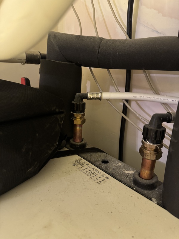

Het begin van die leiding komt uit de warmtepomp Afbeeldingslocatie: https://tweakers.net/i/eAiU4WTgg2EdlmNLozHh1VlMP7Q=/x800/filters:strip_icc():strip_exif()/f/image/TzHWbJ4stpBQwkhzfvBjxaG5.jpg?f=fotoalbum_large
Verder geen drukverlies op de meters.

Inlaatcombinatie voor de boiler, die kunnen vervuilen, losschieten of gaan lekken. Blij dat je het gevonden hebt!

  • BlueKeenan
Inlaatcombinatie inderdaad. Ik zou ook dat stukje koper weglaten.
PVC van het riool verlengen en net onder die inlaatcombi laten eindigen. Dan heb je nooit meer problemen als er wat meer water uitstroomt dan gebruikelijk is.
Ook de combi zelf goed schoonmaken en een paar doordraaien helpt ook. Let wel op, hier kan best wat water uitkomen als je dat doet. Mocht het niet beter worden, dan vervangen.
