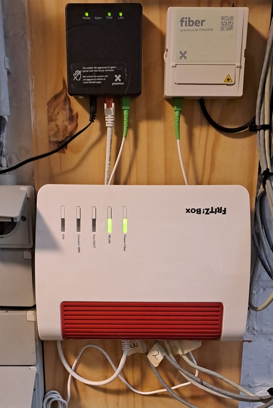

Dit is hoe ik de Fritz!box 5590 nu werkend heb:
Afbeeldingslocatie: https://tweakers.net/i/AX_cwfETLwODnvjfg0EjpVIku40=/x800/filters:strip_icc():strip_exif()/f/image/n2dGLrULiygmoDuQdhLSQTrC.jpg?f=fotoalbum_large
Ik heb nu een fiberkabel met SC- (voor het witte Proximus kastje) en LC-aansluiting (voor de GPON-module in de Fritz!box) om het zwarte ONT-kastje (waaruit nu nog een LAN-kabel naar de Fritz!box loopt) ook niet meer te gebruiken, maar het is me nog niet gelukt dat voor elkaar te krijgen. Wordt vervolgd...
