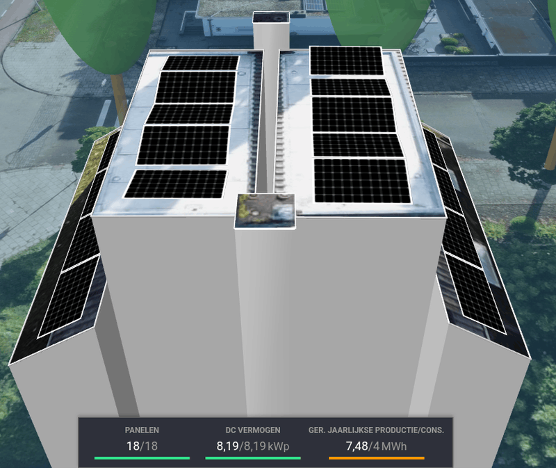

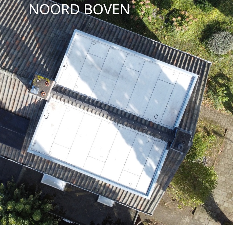

Eerst een indruk van de ligging van het huis:
Afbeeldingslocatie: https://tweakers.net/i/RnSMEGnIs53u-wkAm-IJcwV9otg=/800x/filters:strip_icc():strip_exif()/f/image/tnu3zUpJG5yLnPUDSyfZXOzV.jpg?f=fotoalbum_large
Optie 1: zuid-zuid

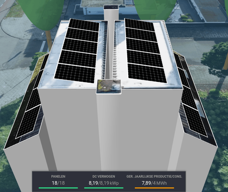

Optie 2: noord-zuid
Afbeeldingslocatie: https://tweakers.net/i/CttyEd3vmegGpMNplv-irAJAW5M=/800x/filters:strip_exif()/f/image/Uvz4JKIkqnkwJfukrfPdCDt3.png?f=fotoalbum_large

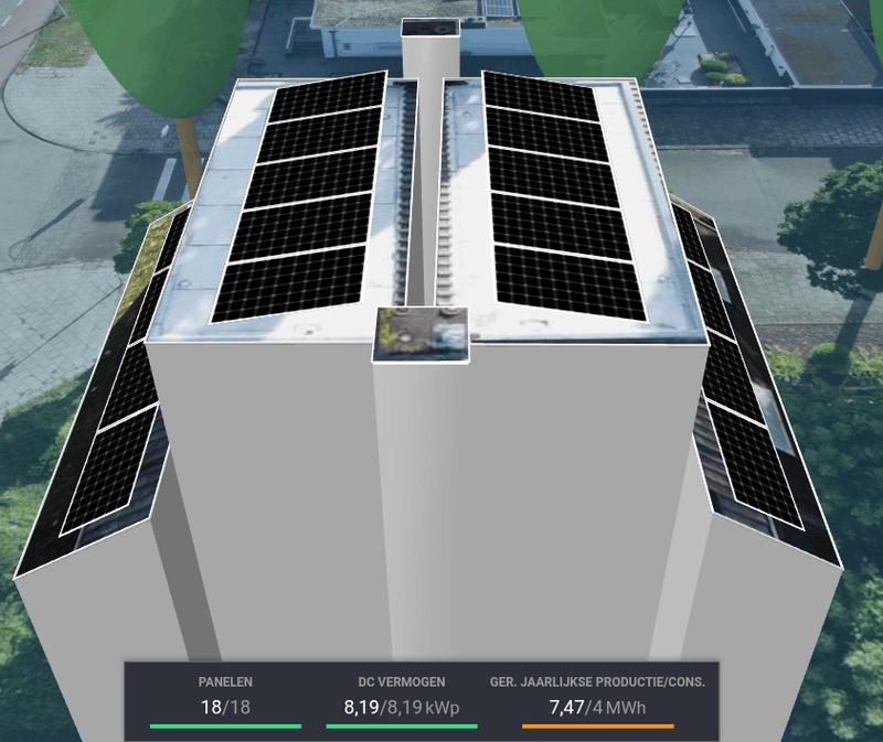

Optie 3: oost-west
Afbeeldingslocatie: https://tweakers.net/i/kJKw_8SeUCFpJXsxHProFZTPu7Q=/800x/filters:strip_exif()/f/image/HKKOSuhLRJDB45EMfiODRamS.png?f=fotoalbum_large
Wat is jullie advies/ervaring over de plaatsing van de panelen op de platte daken en de vier extra panelen op noord?
Daarnaast is elk advies over het wel/niet aanschaffen van thuisaccu's welkom, vooral omdat dit DC geschakelde batterijen zijn die direct aan de omvormer komen. Vandaar dat de installatie samen met de nieuwe P installatie logisch klinkt.

Je hebt al 2 schuine daken op noord en zuid. Wil je met microomvormers werken of wil je string?
Microomvormers kan je zoveel verschillende richtingen leggen als je wilt, bij string beste minimaal 5 panelen in zelfde richting. String is wel goedkoper.
Dan even de feedback op je woning, waarbij Noord niet bovenin de tekening is ^^.
Dat dak op noord Noordoost gaat alleen smorgens vroeg zonlicht vangen, vervolgens zit het in de schaduw. Over het algemeen gebruik je smorgens niet veel stroom, ik zou hier dus geen panelen leggen.
Hoe diep zijn de dakkapellen? Kan je de panelen niet een kwartslag draaien en noord-zuid dakjes maken op de dakkapellen? In zelfde hellingshoek als je dakhelling (of iets lager).
panelen heb je in iets groter en iets kleiner. Het zou voor veel omvormers fijn zijn als er 6 panelen passen per richting... Maar die Noord onder het dakkapel ligt niet echt lekker.
Schatting adhv dakpannen zou het moeten passen... Maar dat is iets dat je zelf moet meten (het lijkt 8x4m te zijn...)
Jinko 455wp zijn 177 x 114, dus kan je 4 dakjes Noord zuid maken. (Door schuin te plaatsen iets smaller dan 228, lengte totaal 708, dus halve meter speling op rand).
Dan heb je dus op de platte daken in totaal 8 Noord en 8 Zuid, en op schuine dak nog eens 4 zuid.... Perfect voor een omvormer van 4 a 5 kW. (Mag op 1 fase).

99ruud99 schreef op maandag 29 september 2025 @ 23:01:
Wat ik had begrepen is dat het gebruik van microomvormers aan het minderen is, daarnaast is er dan geen mogelijkheid meer om een accu DC te laden en de dubbele AC conversie verliezen te voorkomen. Bij de SolarEdge strings zijn wel optimizers toegepast, dat zijn in principe DC-DC microomvormers om per paneel MPPT te doen. Dat zou het mogelijk moeten maken om verschillende liggingen te combineren (tot een minimaal aantal per richting).
Het eerste plaatje is zo gedraaid dat noord boven is, de andere zijn vanuit een ander perspectief zodat je duidelijk kan zien hoe de panelen liggen. De ligging is dus niet helemaal noord - zuid en er staan een paar hoge slanke bomen aan de oost, zuid-oost kant die een schaduw werpen voor de middag.
Het idee van de panelen op noord is dat ze vooral op bewolkte dagen, wanneer het het hardste nodig is, bijdragen aan de opbrengst, in die situatie is het verschil tussen zuid en noord niet veel meer qua opbrengst.
Ik heb de tekening in de designer met opzet te groot gemaakt omdat het anders onmogelijk was de panelen er fatsoenlijk ingetekend te krijgen. De echte afmetingen zijn:
  • Per dakkapel: 600x270cm aan bruikbaar plat dak binnen de randen
  • Per hellend dakdeel onder de kapel: 700x150cm onder een hoek van 32 graden

  • 99ruud99
  • Laatst online: 20:29
7x3 plat dak passen dus 3 dakjes op (totaal 5.30 x 2.80) , Dat is net wat beter dan 5 "losse" panelen.
Op schuine dak kan je ze in portret zetten, als je dat mooi vindt, dan passen er 5 panelen onder.
Als je ze in landscape plaatst passen er maar 4 panelen onder, maar staan ze wel zelfde richting als op platte dak.
Dan eindig je met 6 op noord en 10 of 11 op zuid, op zich prima...
Dan je Noord dak, ja, in geval van bewolking kan het beetje helpen... Maar huis schaduw is harde schaduw, bovendien smorgens ook nog eens bomen... Ik zou het niet snel doen, of heb je de stroom hard nodig smorgens?
