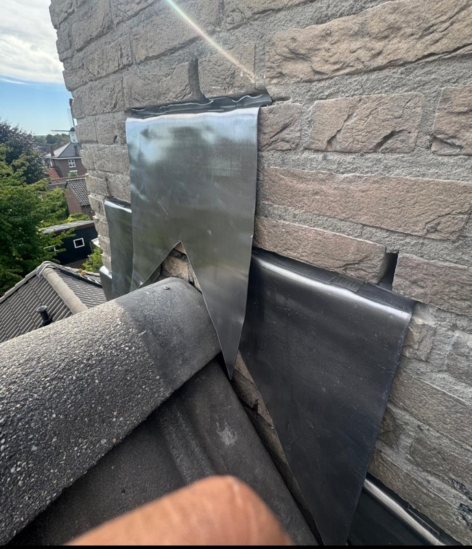

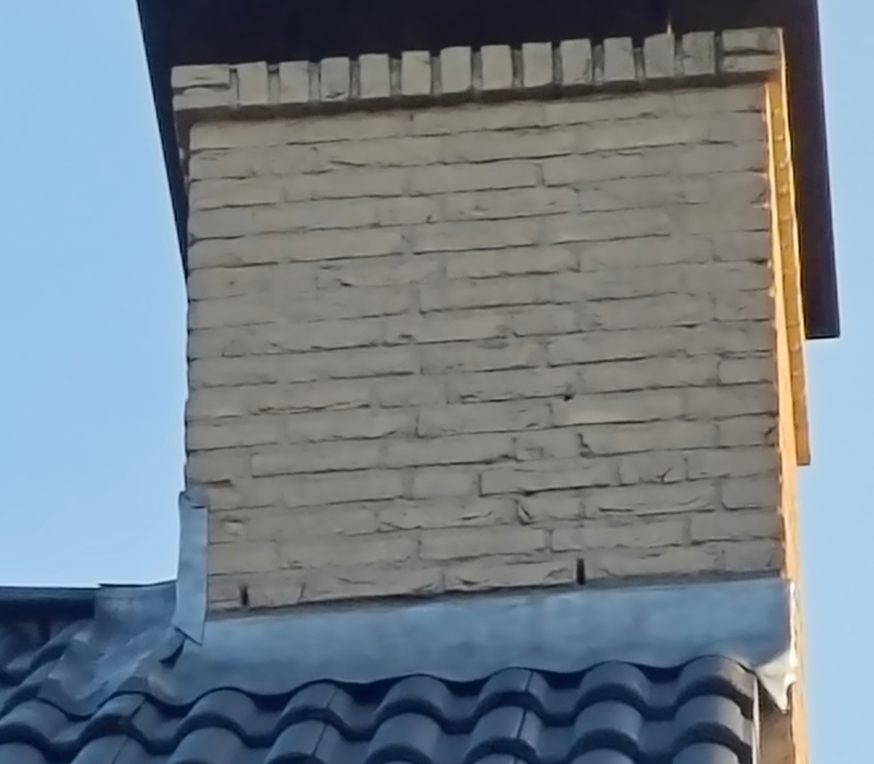

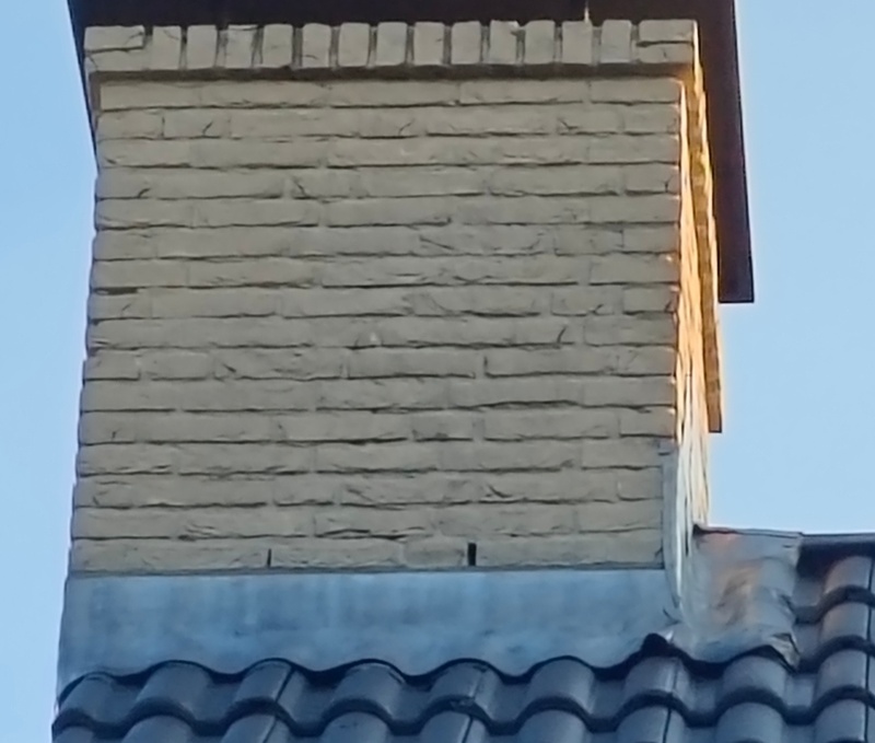

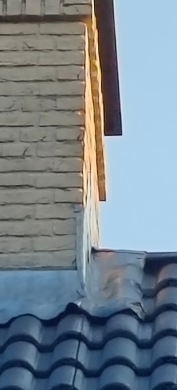

Recent zijn door onze schoorstenen gereinigd, de loodslabben vervangen en waar nodig was, deze opnieuw gevoegd.
Ik vraag me af of de loodslabben voldoende aansluiten op de pannen en of het geen probleem is dat de zijkant van het lood bij één schoorsteen niet zo mooi glad zit, lood lijkt daar wat dubbel te zitten?
Of is dit normaal (ik ben ook maar een leek hierin)?
Voor de loodvervanging sloot het m.i. beter op de pannen aan.
Hoor graag jullie mening!
Alvast bedankt.Afbeeldingslocatie: https://tweakers.net/i/IUVJ7QDWTO0XhKS7MRtbNwvyAxo=/800x/filters:strip_icc():strip_exif()/f/image/VDOMRXRzL2DBve7sNwUraREo.jpg?f=fotoalbum_large
Afbeeldingslocatie: https://tweakers.net/i/4N-NPz-XfXQHTKVD0mOvxIPUQtQ=/800x/filters:strip_icc():strip_exif()/f/image/DsoxTf6xOExA6Rypsb45SpAu.jpg?f=fotoalbum_large
Afbeeldingslocatie: https://tweakers.net/i/9B_3RGeaYopHgqrGCWwae0HpaOE=/x800/filters:strip_icc():strip_exif()/f/image/PB982L0Gpv4dvPVJ3TocdL6K.jpg?f=fotoalbum_large

Optisch ziet het er niet slecht uit.
Paar vragen:
1. Is het lood doorgezet tot in de spouw? Of hebben ze het lood enkel in de voeg vervangen?
2. Is je schoorsteen geïmpregneerd of geschilderd? Op je foto's lijkt het laatste maar kan het niet goed zien.

Had misschien een beetje netter geklopt kunnen worden.
Maar de hamvraag is natuurlijk.... Is je schoorsteen droog of heb je lekkage?

Ja dat kan helemaal uitgeklopt worden tot in de holling van de pan mits er lekker zwaar lood gebruikt, als het al flinterdun is kun je weinig meer kloppen.

Dit kan veel netter aangeklopt worden. Gaat wel een paar uurtjes in zitten en zwaar voor de handen. Ik had dit zo niet geaccepteerd los van dat het waarschijnlijk prima functioneert.

Op de foto's ziet er naar uit dat er gewoon goed (zwaar) lood gebruikt is met een dikte van ~3mm. Dat spul is over de getoonde pannen goed uit te kloppen (maar dat kost dus wél tijd..... EN is écht hand / vak -werk).
Op de factuur zal waarschijnlijk ook wel een specificatie aangaande het gebruikte lood staan?

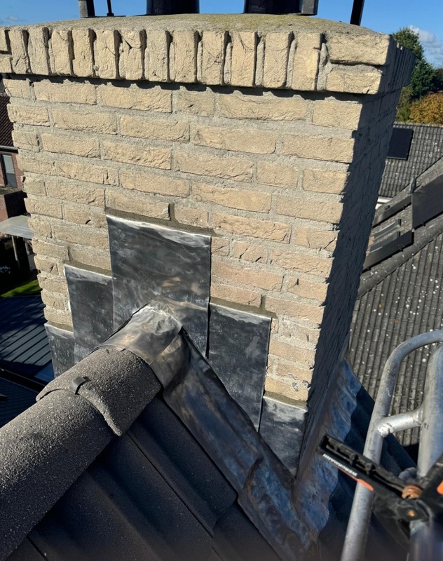

Op deze vraag:
Denk ik het laatste, zie onderstaande foto's, gemaakt tijdens de vervanging.

Lood is niet netjes geklopt dus daar mag je zeker een opmerking over maken.
Tevens kan je je afvragen hoe lang deze slabben blijven zitten als een beetje voegsel het vast moet houden in weer en wind….

Het is niet het voegsel wat het lood op zijn plek houdt maar de voegklemmen, die zijn hier gewoon gebruikt. Ondanks dat het beter aangeklopt had kunnen worden ziet het er naar mijn mening gewoon netjes uit.

Lood aanbrengen tot binnenblad wordt zelden gedaan in renovatie, hoewel dat de enige juiste manier is.
Lood aanbrengen in de voeg kan echter ook prima als jet het combineert met impregneren en dat ook om de 6 a 8 jaar herhaalt.
Dit loodwerk ziet er niet belabberd uit of zo. Er staan wel 10x ergere foto's hier op tweakers. Wat wel opvalt is dat het idd wat strakker aangeklopt had kunnen worden.
Daarnaast valt op je foto's wel op dat het echt op minimale diepte in de voeg is aangebracht. Dat had echt wel wat dieper gekund.
Met impregneren zal het allemaal wel goed gaan, maar er had wel iets meer op bepaalde details gelet kunnen worden.
E.e.a. is ook afhankelijk van hoeveel je hebt betaald en net zo belangrijk; wat je hebt afgesproken

Dan de casus van TS: Het aankloppen snijden en vouwen kan zeker beter , maar ik zou er niet teveel problemen mee hebben dat het is ingeslepen, ideal doe je dat dan wel 1 voeg lager :+
